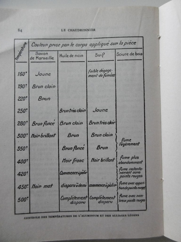

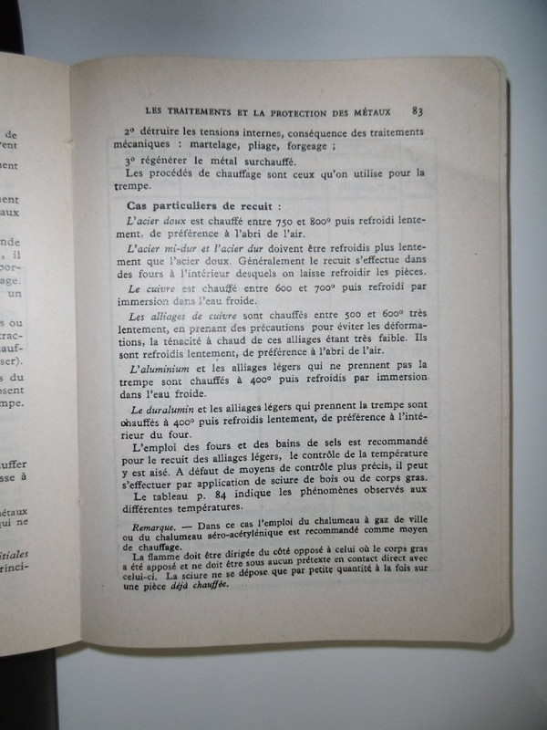

Alors jacques et tutti quanti, peut etre un juge de paix ? :idea:
Merci Long Jo,
Image Image
tout le monde à raison... !!!
sauf que ? Image
le cuivre et les alliages de cuivre, n'ont pas le même refroidissement Image
