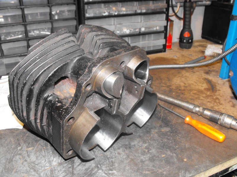

Premier point, les poussoirs. Contrairement à ce que je pensais même après un bon nettoyage de leur logements ça ne va pas. Ils rentrent mais sont vraiment durs à manœuvrer. J'avoue que je ne comprend pas bien la nature du problème. Ce cylindre en +0.060" doit avoir déjà fait un certain nombre de KM et donc les poussoirs un nombre conséquent d'allez et retours dans leur emplacement. Des poussoirs neufs devraient être particulièrement libres voir avoir un jeux important. Je ne vois qu'une explication ils sont, bien que théoriquement en cote d'origine, légèrement plus gros. Quelqu'un a-t-il déjà rencontré ce problème ? ceux la viennent de chez RGM mais étaient en fait dans un sachet avec la fameuse étiquette Norton au rond vert donc d'origine Andover donc fabriqués ...? Y a-t-il déjà eu des soucis avec la qualité de ces pièces ? j'ai également installé un arbre à cames de même provenance et j'espère ne pas être obligé de tout redémonter après avoir parcouru moins de 2500km.
Il ne manque pas vraiment grand chose donc je me décide à voir si on peut les ajuster. Une roue à lamelles usée en grain 120 et lubrifiée au WD40 devrait faire l'affaire.
En fait contrairement à ce que je craignais cela n'enlève pratiquement rien à chaque passe, sans doute grâce au WD40, et il a fallu un peu insister pour que, sur un cylindre comme sur l'autre les poussoirs ne deviennent suffisamment libres pour pouvoir descendre tous seuls sous l'effet de leur propre poids. Quand ils sont en position basse, reposant sur leur plaquette de butée, on sent même un certain jeux dans le logement. Quand ils sont remontés au maximum, la ou ils ne vont théoriquement jamais, ils ont toujours tendance à se bloquer et il faut un peu les encourager pour les faire descendre.
Si quelqu'un avait un retour d'expérience à faire passer sur le sujet ce serait une bonne idée.

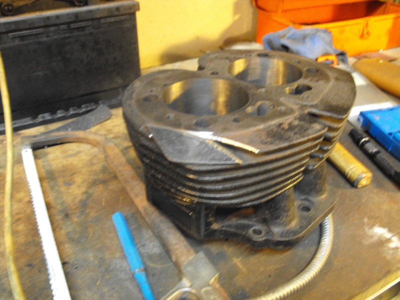

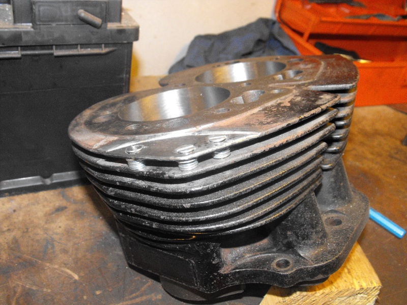

Et maintenant on passe au problème de l'ailette cassée. c'est plus pour un problème d'aspect que par crainte d'avoir une baisse de la capacité de refroidissement du cylindre.

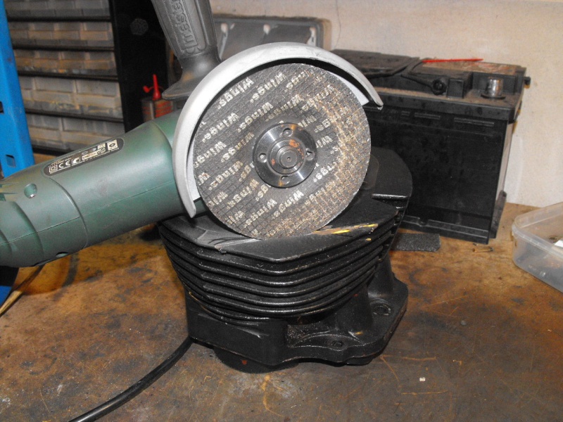

La, il n'y a pas trente six solutions, il faut récupérer un morceau d'ailette sur le cylindre HS et la disqueuse est quand même le meilleur moyen. Ca vous fait mal de regarder cette photo hein! Rassurez vous à moi aussi mais le moyen de faire autrement ?
Après cette pénible opération il faut ajuster autant que faire se peut le morceau récupéré à la cassure préalablement meulée et chanfreinée pour en enlever toute trace de rouille.

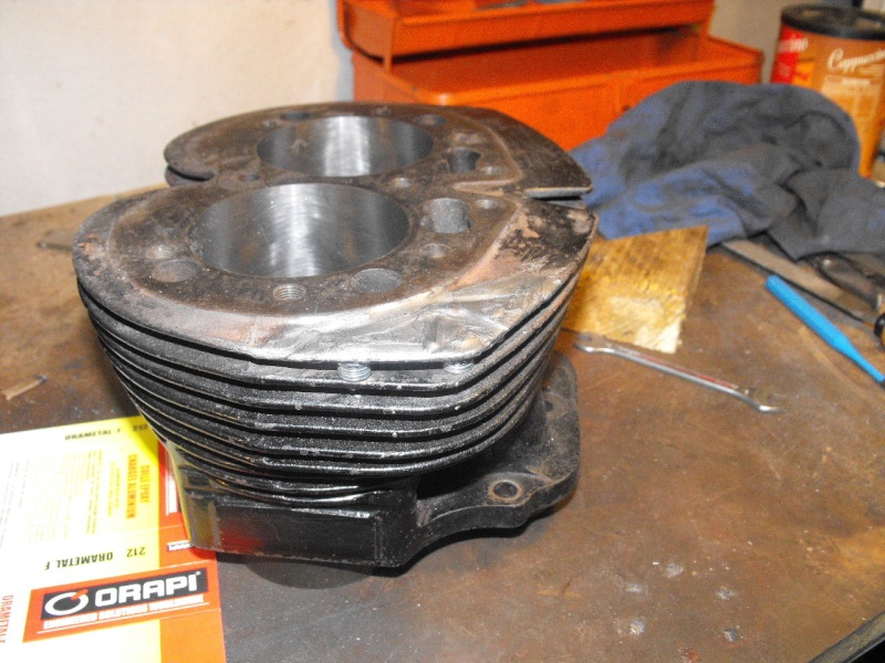

L'ajustement est loin d'être parfait, il y a pas mal de jours mais ce sera comblé au métal à froid. Ensuite on perce pour installer 3 vis de 5 à tête fraisée et on taraude l'ailette inférieure à 5x80. Le problème est de correctement aligner les perçages et la une perceuse à colonne aurait été préférable mais je n'en ai pas. Après cela il n'y a plus qu'à caler avec un empilement de rondelles, en jouant sur les épaisseurs, pour tenter d'aligner à peu près tout cela.
Une fois qu'on est sur du coup, serrage définitif les vis étant montées au loctite à roulement, elles sont théoriquement destinées à ne jamais être démontées. Puis une première couche de métal à froid, dessus en remplissant bien les interstices et dessous dans la mesure du possible.
Il n'y a plus qu'à attendre 24h pour une polymérisation totale la cylindre étant posé sur un radiateur dont je sais qu'il ne dépasse jamais 45-48°, c'est la température maximum de l'eau dans mon système de chauffage géothermique qui chauffe nettement moins fort que le fuel. Ensuite meulage et ponçage, dégraissage et une deuxième couche de métal à froid.
En ce moment cette dernière fini sa polymérisation. Ensuite ponçage final nettoyage dégraissage complet et ce n'est qu'après une peinture complète du cylindre que je verrais si ce cache misère peut faire illusion, du moins sans se mettre le nez dessus.
Surtout en espérant que ce camouflage résistera aux vibrations.

Salut Jipé , je sais pas si tu te souviens mais je t'avais contacté par MP pour connaître l'épaisseur des poussoirs cotes réparations que tu avais acheté.
J'ai été confronté au même problème que toi. Poussoirs neufs qui ne rentraient pas. De provenance Andover. J'ai cru qu'il m'avait envoyé des cotes réparations au lieu de standard. Mais la cote ne correspondait pas à des réparations.
Ne voulant pas agrandir les logements des poussoirs en cas d'un éventuel remplacement dans ......... quelques décennies , je me suis attaqué à réduire leurs épaisseurs. Ce fut long!!! Très long!!! Car diminuer de la fonte sur une pierre à huile n'est pas une chose facile. Mais j'y suis arrivé.
Il a quand même fallu enlever 2 centièmes sur chaque poussoirs pour qu'ils coulissent librement (descente de leur propre poids une fois huilé).
J'ai quand même contacté Andover pour leur signaler et m'ont proposé de les leur retourner. Du coup je suis content de ne pas les avoir renvoyer car ils m'auraient retourner avec le même problème.

- Je viens de les mesurer histoire de savoir. les deux poussoirs l'un contre l'autre mesure prise en haut perpendiculairement à la face de séparation j'ai trouvé disons 30.15mm au pied à coulisse chacun semblant faire 15.08 tout cela à 0.02mm près. Cela dit comme je ne connais pas la cote théorique de ceux d'époque ça ne m'avance pas à grand chose.
On peut éventuellement supposer que comte tenu de l'usure des logements des blocs d'époque ils aient choisi d'en majorer la dimension de quelques centièmes mais c'est quand même une curieuse manière de procéder. On peut aussi penser qu'un éventuel fabricant habitué à travailler en métrique se soit planté de quelques petits centièmes dans la conversion des cotes.
En fait on peut bien tout supposer mais certainement pas qu'il ont mélangé les std avec les +0.020". Cela fait 0.5mm il aurait été absolument impossible de les rentrer en place.
J'ai préféré agir sur les logements, avec une roue à lamelles même si ce n'est pas un rodoir à pierre c'est quand même plus simple que de les rectifier à la périphérie. De plus, tel que ces poussoirs travaillent, après un certain kilométrage les logements n'en sont certainement plus rigoureusement cylindriques.
Avant de nettoyer définitivement et de peindre le cylindre je vais faire un montage à blanc histoire de contrôler que, bien lubrifiés, ils suivent tout seul le mouvement des cames sans qu'il y ait besoin de pousser dessus. Si cela ne va pas parfaitement et bien je repasserai un ou plusieurs coups de roue à lamelles.

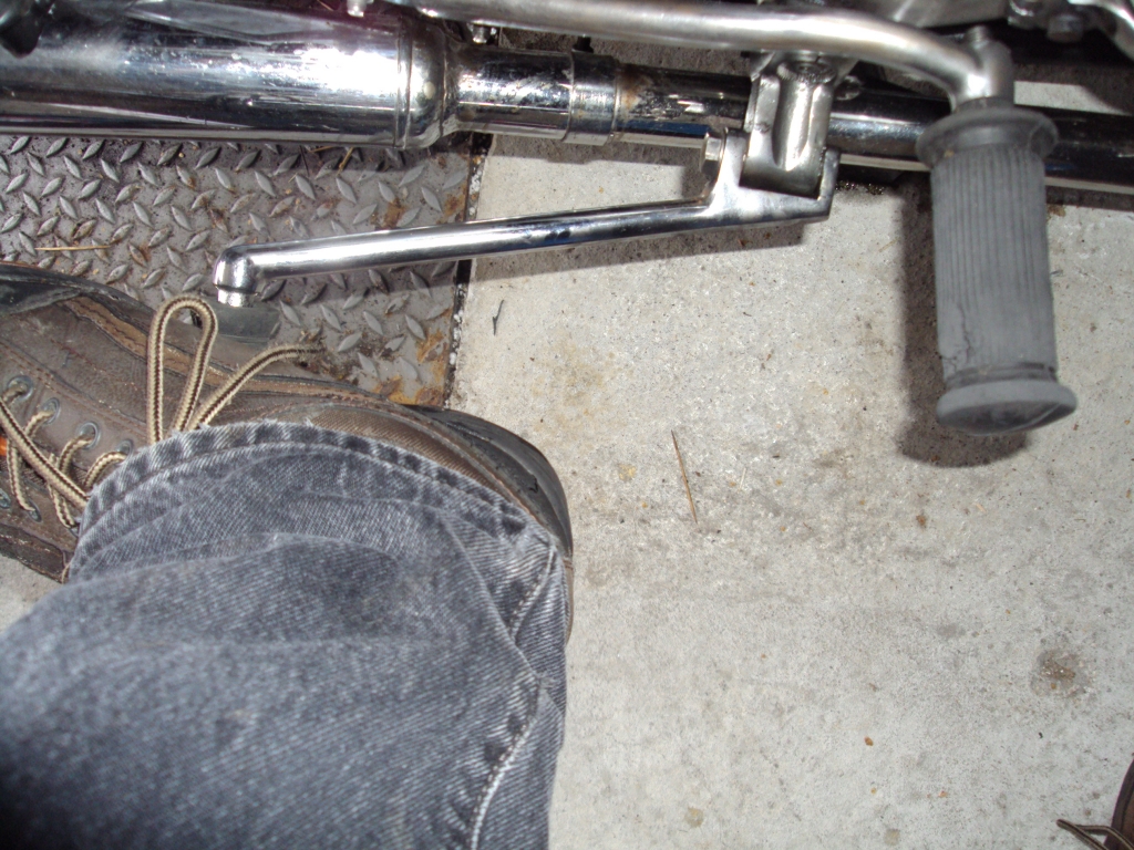

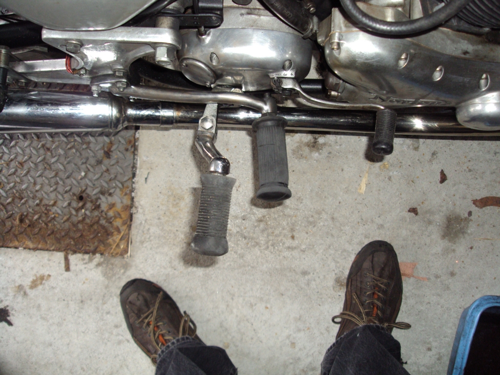

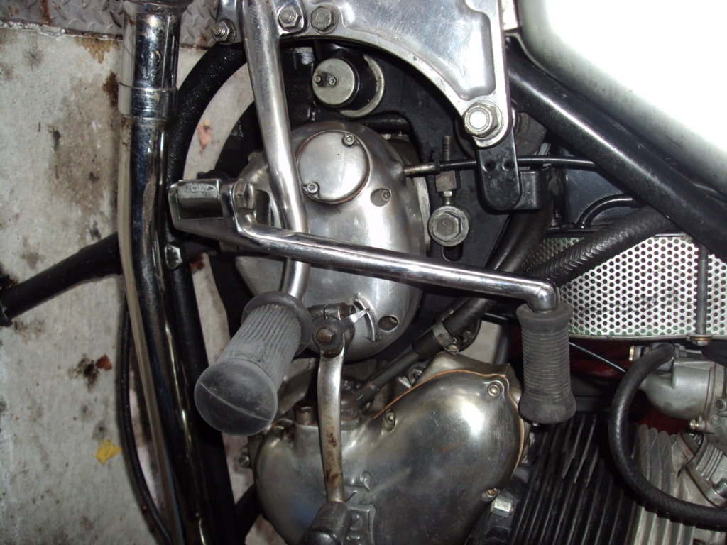

Effectivement le kick pré 850 mk3 est plus court, plus de 10 mm (environ 16 mm d'après les chiffres de RGM).
Je ne suis pas sûr de la provenance et du modèle du kick pré mk3, peut-être un de 750.
le pré mk3 est au milieu :
Le mk3 est à gauche, le déport est plus important, la section aussi :

j'ai un Kick RGM et j'en suis très content : Il est plus long , il dégage bien le pot d'échappement, une fois replié il ne touche plus le mollet, seul bémol il fait plus "moderne" .
Messages : 3053
Re: Et encore une, 850 MkII
J'ai ça aussi sur ma "verte" ça ressemble au kick T160, ,cher, mais bien.
