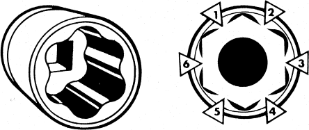

Luc94 a écrit :Douille de 14 Crescent
l'empreinte avec ses 6 demi lunes est bien pratique ( kékun a le nom ? svp )
Ca ressemble aux douilles "Metrinch"

Système AS DRIVE de Stahlwille ?
http://www.stahlwille.fr/FR/steckschl_h ... hl&lang=FR

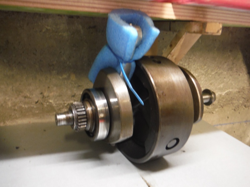

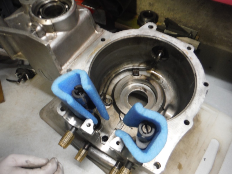

Ce matin, rdv aux ateliers "MegaMécaJulien"
Moralité :
D'abord trois bonnes heures de passées, très instructives pour moi
Deuxième carter tombé
Bague de roulement carter primaire idem
Deuxième bielle itou, le maneton est bô !
Reste très attaché :roll: au vilo le ..... de timing pinion, l'outil idoine :mrgreen: ne passe toujours pas ! ( faut que je le rende au proprio ;) )
Reste aussi derrière la bague ( no problèm ) et le roulement
J'ai compris qu'il fallait chauffer plus que je ne le faisais :oops:
Le thermomètre à distance de Julien : très bien ! ça aide
Messages : 9245
il y a une combine c'est de decoller le roulement avec un outil adapté comme le roulement est pour la ferraille
_avec un decolleur a roulement decoller l'ensemble de quelques mm seulement pour eviter que la rondelle vienne en butee contre la clavette
-un fois l'ensemble decoller repousser le roulement avec un tube ,ou sinon un jet
-ensuite avec un arrache on peut passer derriere le pignon et le sortir

Pour ce type de pignon avec le filetage pour monter l'extracteur, c'est le même extracteur que celui utilisé pour les pignons d'arbre à cames premier modèle
