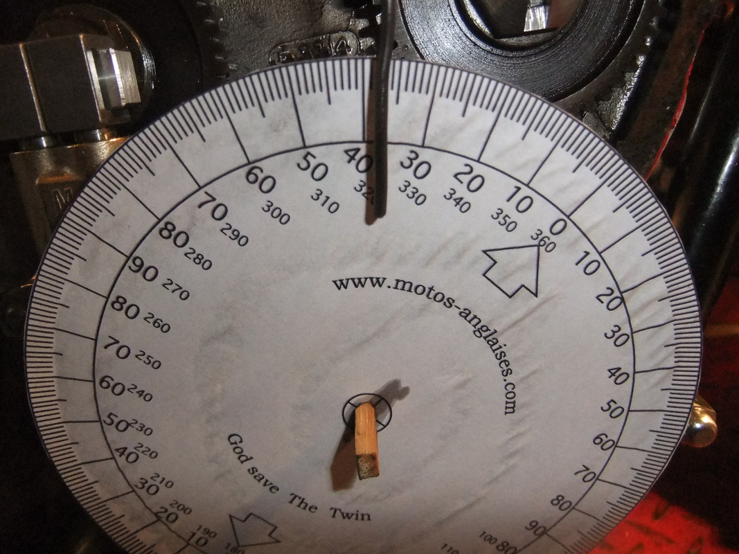

t'enleve le pignon
tu met le cable en pleine avance
tu cale ton moteur a 38 ° avant LE BON PMH
tu fait tourner la came jusque qu'a ce que les vis commencent juste a s'ouvrir (papier a cigarettes)
tu remet le pignon
et tu regle l'ecartement des vis avant

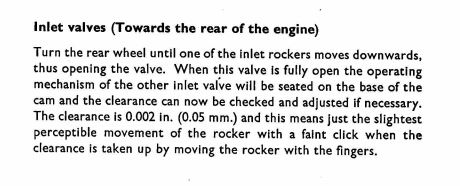

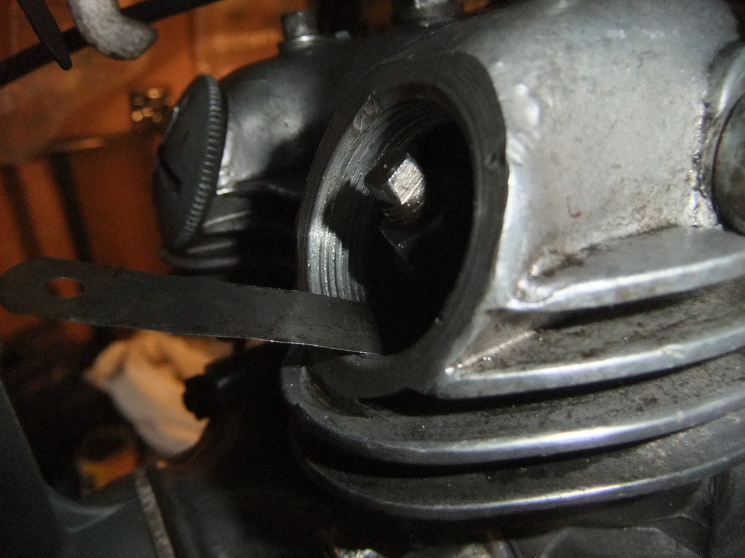

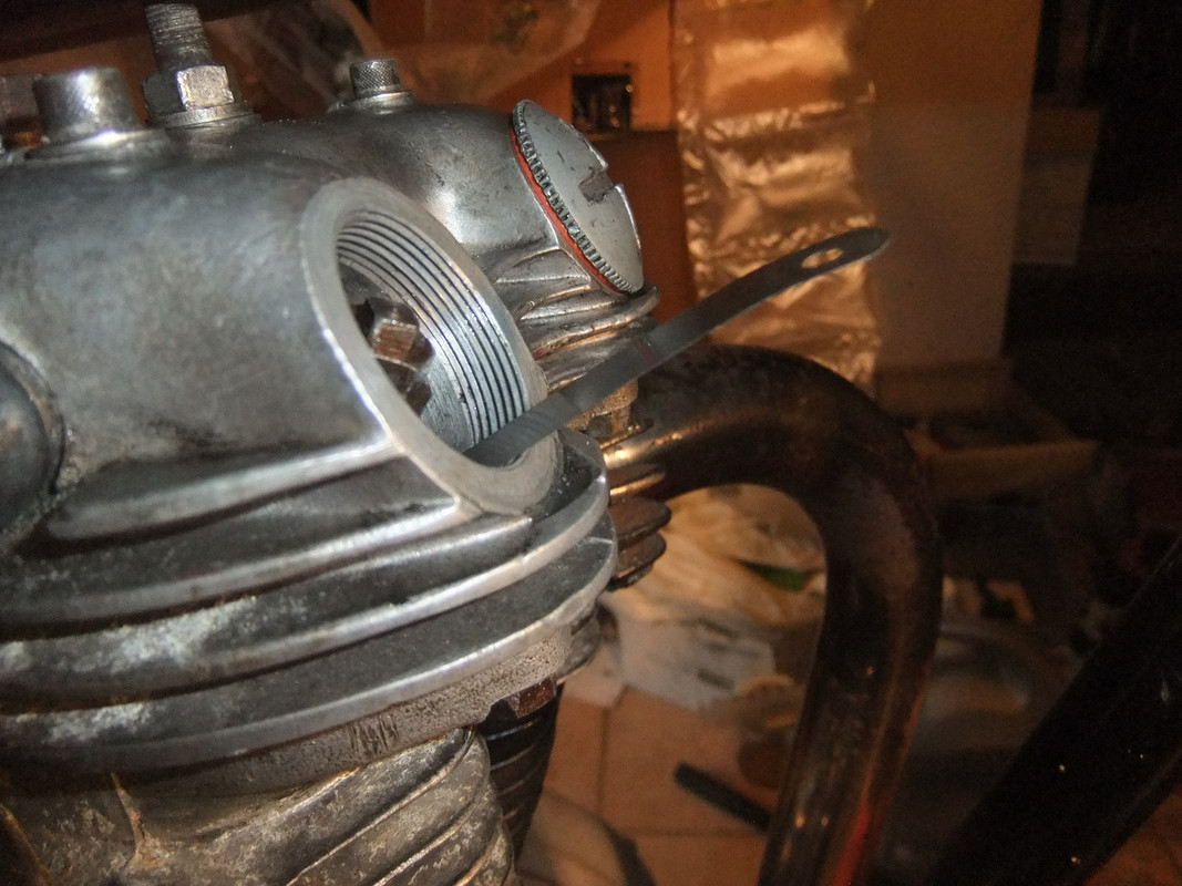

soupape d'admission fermer 05 de jeu
soupape d'échappement fermer 010 de jeu
38 degrés avant le pmh
un centimètre entre le pmh et les 38 degrés
le piston descend de un centimètre
pour l'instant est-ce que c'est bon
philippe 13
Messages : 3109
Re: RESTAURATION MOTEUR T110 1959
Admission 0.05 mm et pas 0.5
