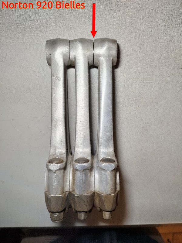

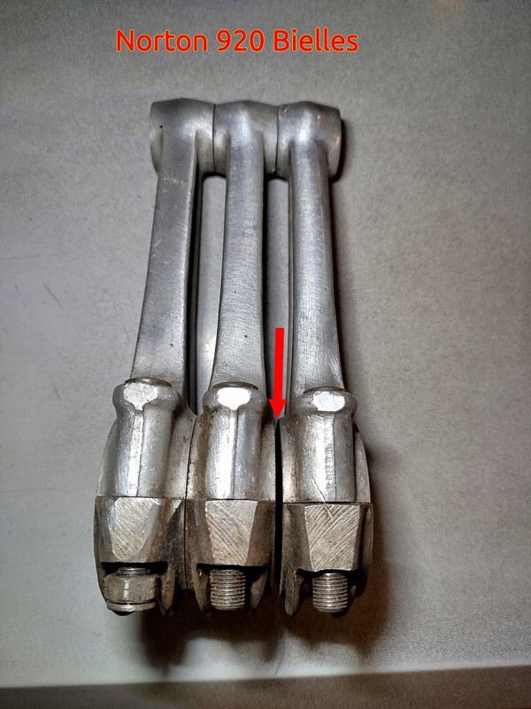

En cherchant dans mon tas de pièces Norton j'ai retrouvé des bielles pour 920, j'en avais utilisé une paire, l'axe de piston est de diamètre 20 mm donc plus gros que 750 / 850, elles ne sont donc pas utilisables pour un moteur standard.
J'en avais acheté ou récupéré (??) une autre paire et je me suis aperçu qu'une était "tordue" :mrgreen:
Pour faire une vérification je mettais les bielles sur un axe, (il est assez log pour mettre 3 bielles), et je regardais si l'écartement était "régulier" en les retournant droite gauche, peut-être pas la méthode orthodoxe mais ça donnait déjà une idée
Elle est en contact en bas avec les autres mais un peu écartée en haut
Je la retourne et bien là on voit bien qu'elle est en contact en haut et qu'en bas c'est bien écarté
il faut faire attention à tout !

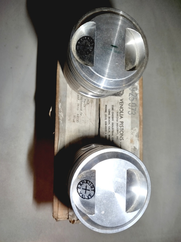

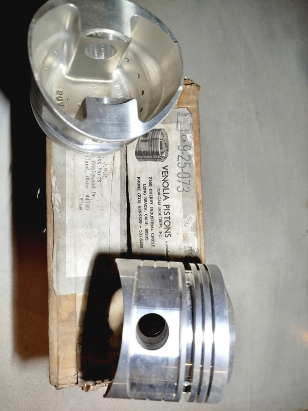

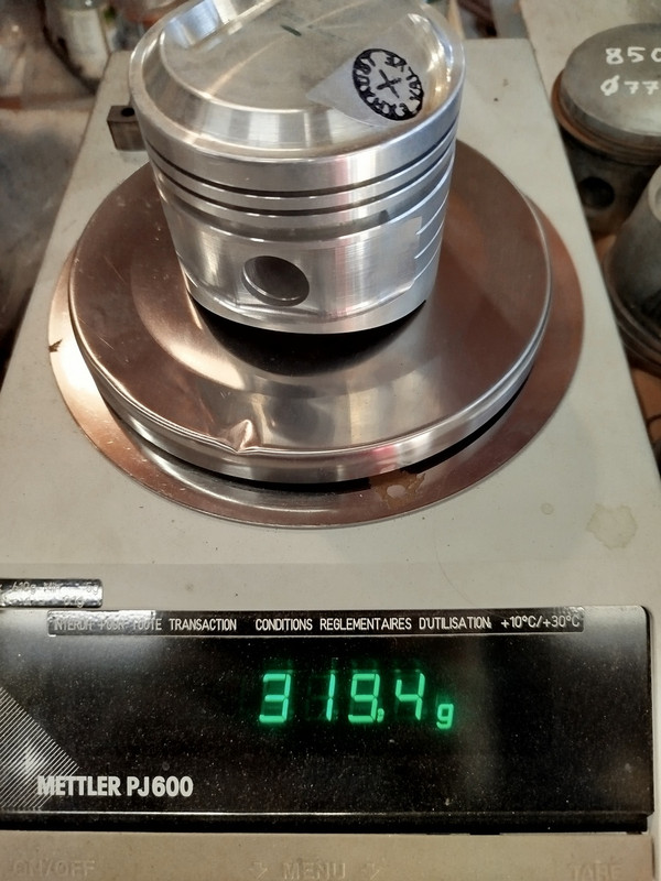

Dans des cartons à l'abri, j'ai retrouvé des pistons neufs forgés de 850 (made in USA), d'époque pas récent, taux de compression 10.25 / 1, non sûrement plus que ça, de quoi casser encore plus vite :mrgreen:

Je ne les vends pas ou alors échange contra carter 850 MK3 ! Je suis joueur, j'essaye !

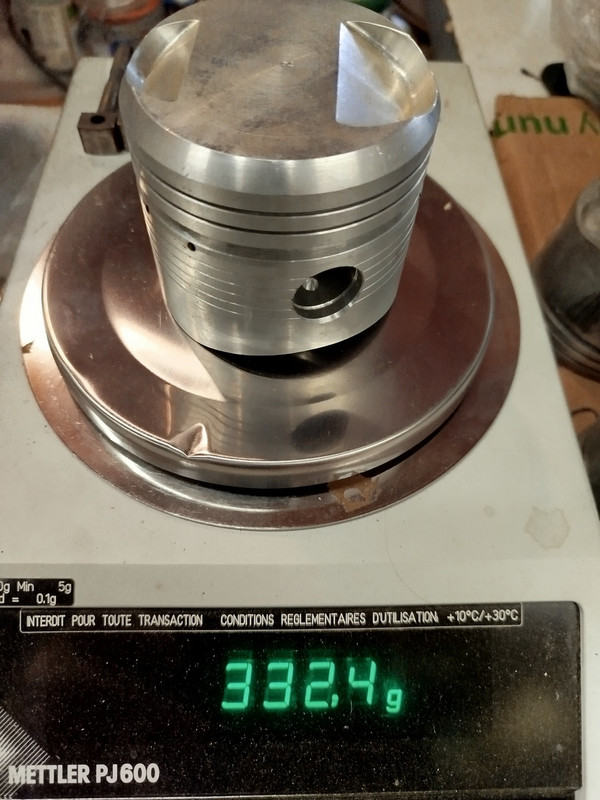

Normalement ils ne sont pas faits pour un Short Stroke, les bielles Short Stroke ont un diamètre d'axe plus grand, et aujourd'hui on doit trouver mieux en piston forgé je pense.

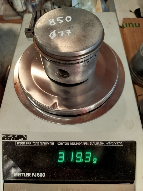

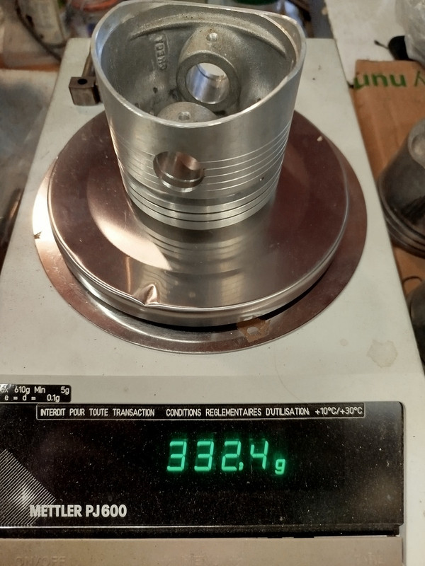

Ces pistons sont relativement lourds, piston nu c'est autant qu'un piston de 850 avec segments, c'est plus solide aussi.
L'axe de 850 ne va pas dans une bielle short stroke, du moins dans celles que j'ai

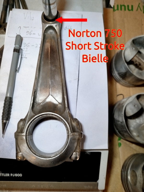

J'ai retrouvé mes pistons de Short Stroke, ils sont moulés, et le diamètre d'axe n'est pas de 20 mm mais de 19 mm !
Il faudrait donc quand même re-baguer les bielles, en fait je n'ai pas eu le vilo, à l'époque Mick Hemmings m'avait vendu les pièces pour en faire un mais le vilo "course" n'était pas course courte et je n'en avais pas trouvé d'autres.
Le short stroke c'était pour continuer à courir en 750 Promosport avec ce type de moteur, j'avais eu la feuille d'homologation de chez Norton, mais bon face aux Honda VF Sport préparées etc c'était peine perdue !

Sinon ces pistons sont encore un peu plus lourds que les Norton standards, je pense que pour bien faire un short stroke il faudrait des pistons plus modernes et légers, voire d'autres bielles plus légères.
Mick Hemmings m'avait dit qu'il fallait les amincir, mais j'avoue que j'étais un peu inquiet de voir des bielles si longues et si minces.
Aujourd'hui avec les pistons / bielles JS on a mieux, en conservant la course longue.
