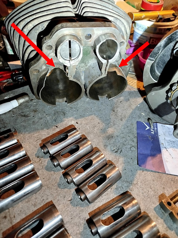

J'ai trouvé 2 poussoirs qui sont libres dans le cylindre, je les mets coté droit coté distribution, pas besoin du coté gauche.
Par contre pour essayer les poussoirs Triumph, non seulement il faudra créer la pièce qui les reçoit, d'ailleurs quel est le diamètre de cette pièce sur Triumph ça serait bien si c'était le même diamètre que le logement du cylindre Norton environ diamètre 30 mm.
Mais il va falloir des tiges de culbu avec embout Triumph du coté poussoir et plus courtes, je ne sais pas si on peut trouver que les embouts Triumph.
Si besoin une tige de culbu neuve de Triumph ne coûte pas trop cher.
Norton : 18.12 €
Triumph T140 : 11.10 € et encore on trouve moins cher ailleurs.
Des tiges d'occasion suffiront, est-ce que les embouts sont identiques des 2 cotés pour les Triumph ?
Si oui une tige peut donner 2 embouts.

Ok merci oui c'est bien ça, donc 25 mm, peut-être faire une sorte de chemise pour pouvoir mettre la pièce Triumph ou faire un bloc spécifique.
Il faudrait aussi prévoir une lubrification si éventuellement je ferais cette adaptation.
Pourquoi les poussoirs Triumph ont un perçage sur 2 seulement, je ne me rappelle plus pourquoi...

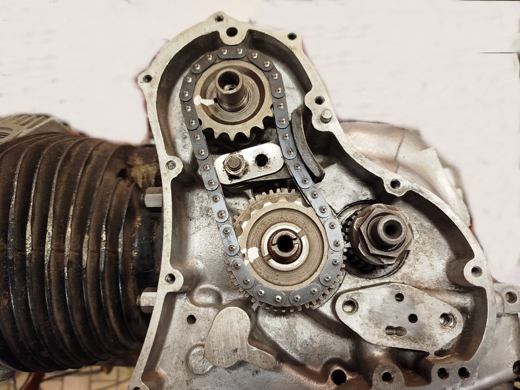

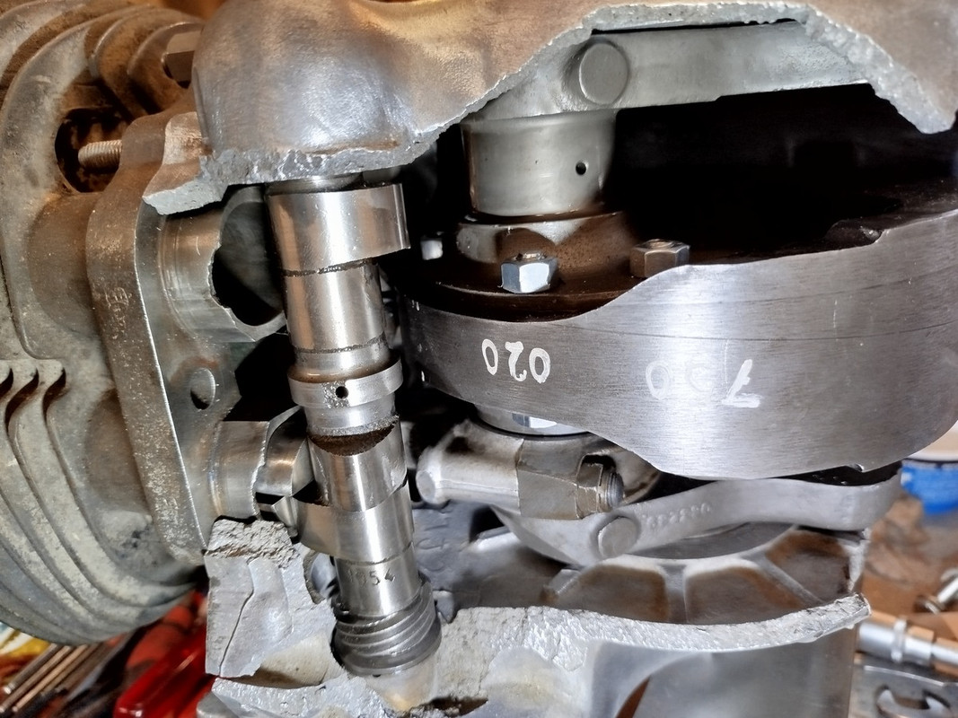

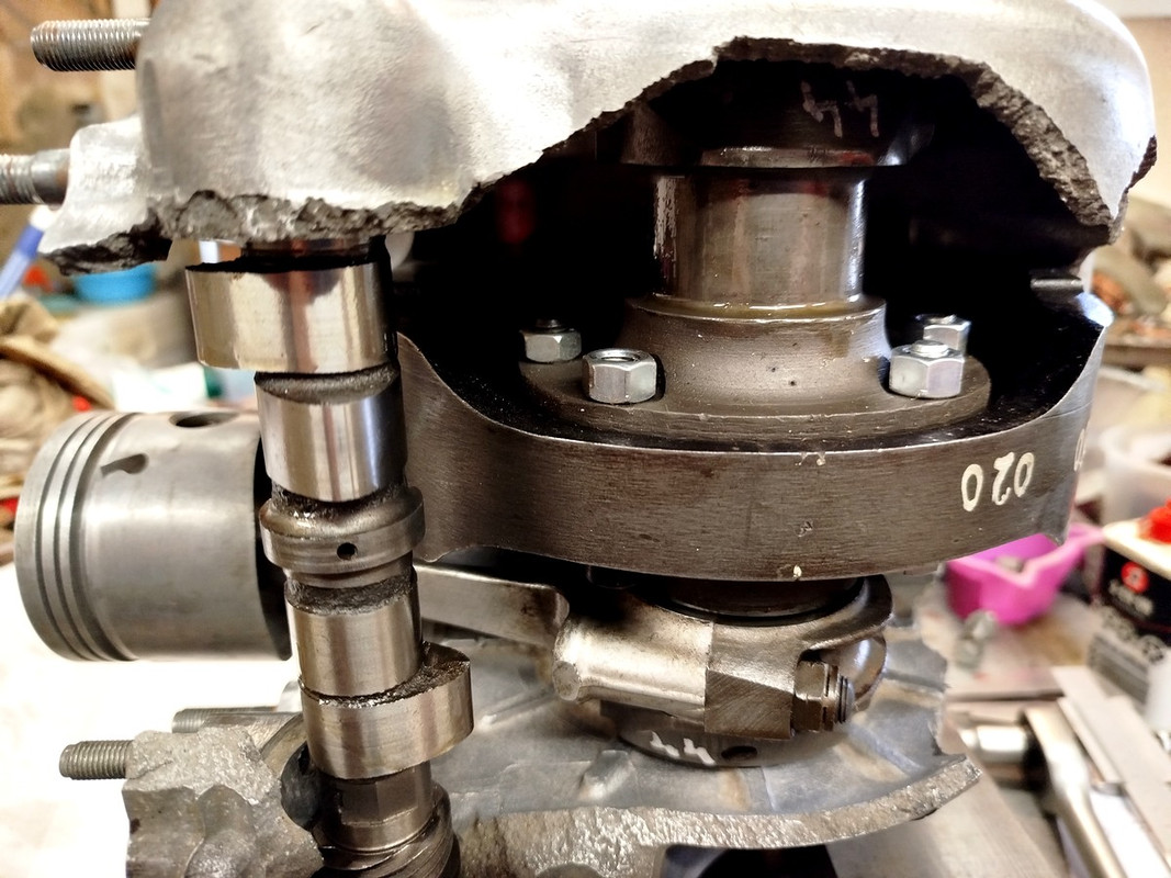

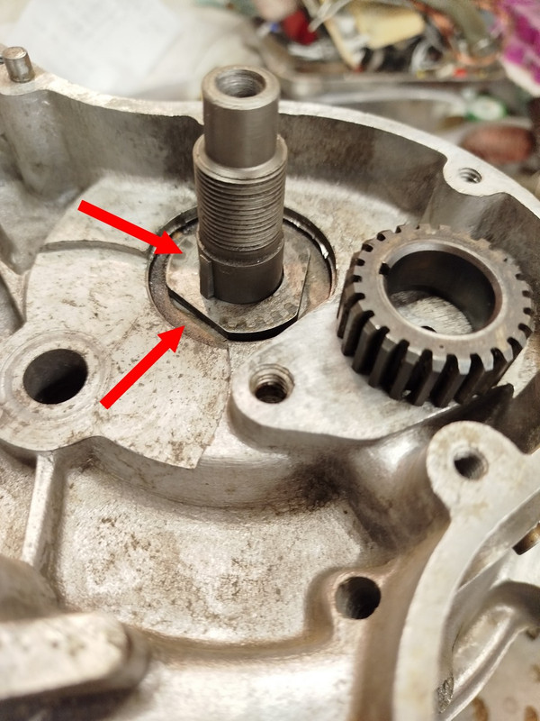

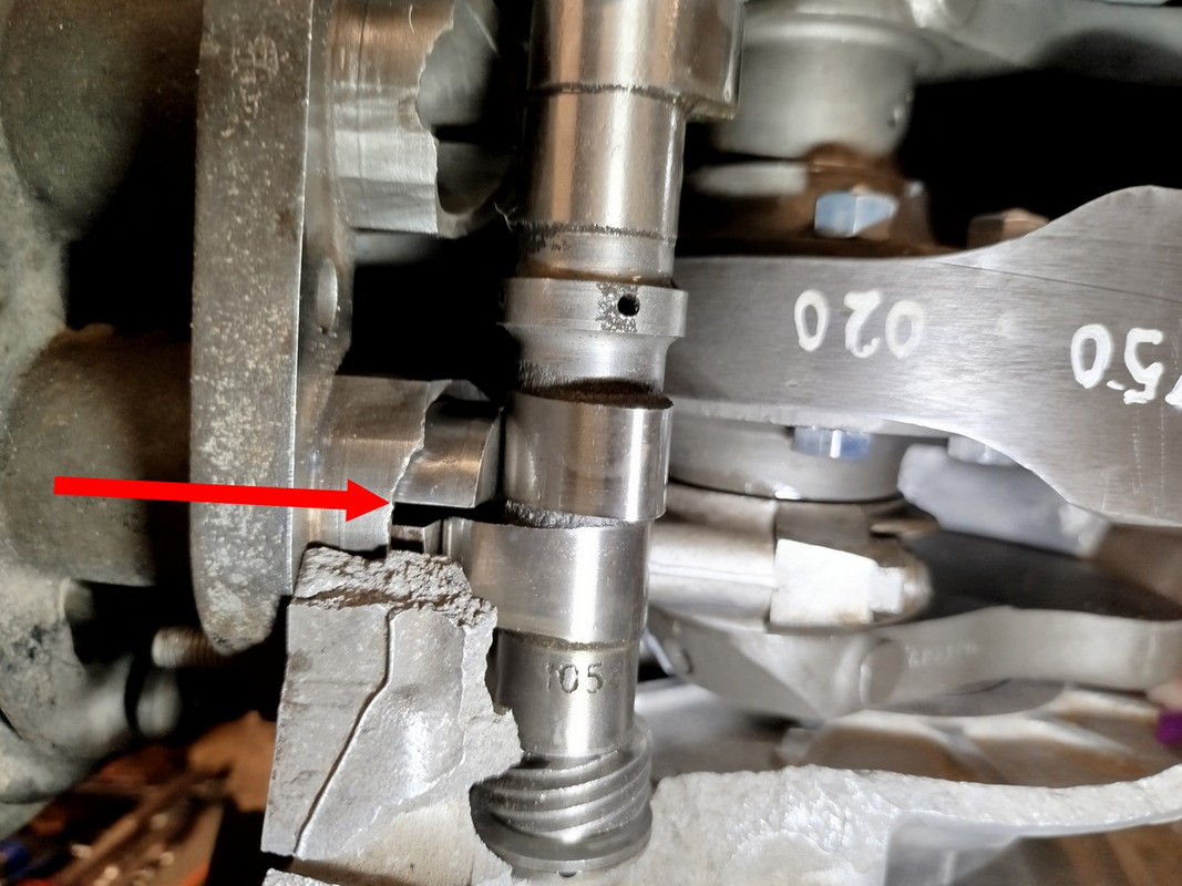

Je reviens à un montage simple de mon "banc de test" distribution, le carter, le vilo 020 avec une bielle coté distribution, un piston, des poussoirs, un arbre à cames neuf.
L'avantage avec ce carter éventré c'est que je peux monter la bielle après fermeture du carter !
Marrant de voir les entrailles en mouvement...
Carter assemblé avant de mettre le cylindre, pas de segment sur le piston c'est plus facile pour mettre le cylindre...
En bas la rondelle de positionnement de l'arbre à cames, il vaut mieux ne pas l'oublier, sinon j'ai l'impression que les cames seraient vraiment trop déplacées par rapport aux poussoirs.
Pour le moment pas de données envoyées à un Arduino puis à une feuille OpenOffice Calc pour enregistrement et calcul auto, ça risque de me prendre pas mal de temps tout ça.

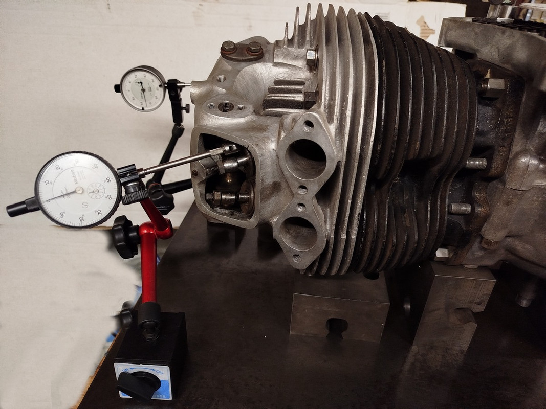

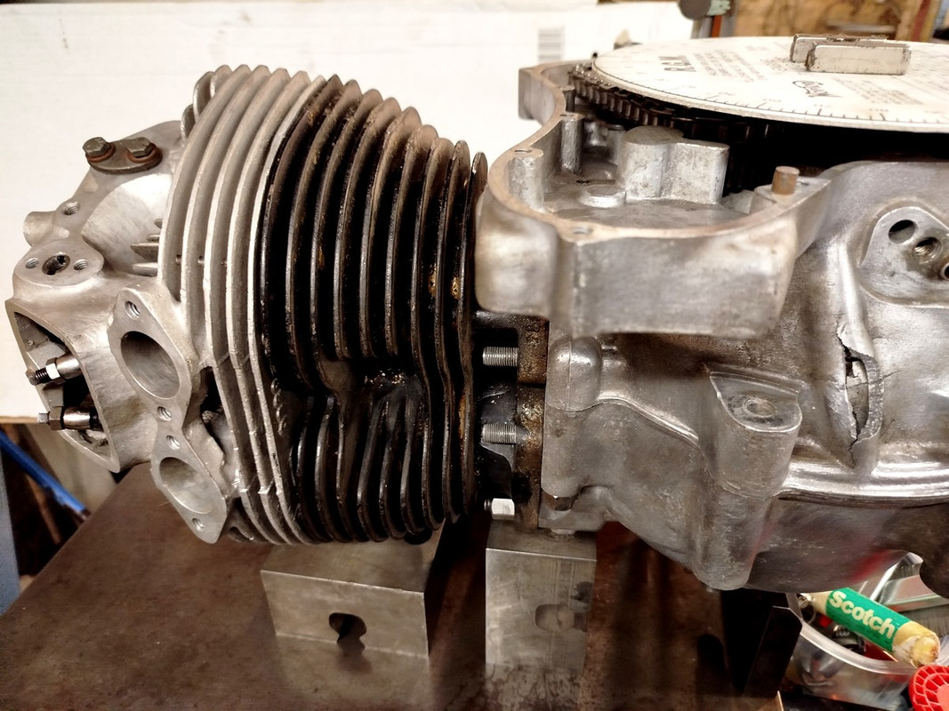

J'ai monté une culasse, pas celle prévue pour ne pas enlever les ressorts, une d'occasion "préparée", rabotée, j'ai mis un ressort intérieur de Triumph (le moins "dur") pour la soupape d'admission.
Comme ça le vilo tourne facilement, c'est vachement pratique un carter "aéré" on peut tout faire de l'extérieur
Finalement je laisse le moteur horizontal et je le place sur le marbre, comme ça je peux mettre un comparateur si besoin, par contre il faut que j'immobilise correctement le moteur, sinon ça glisse malgré le poids.
Un disque gradué en bout de vilo.
Premier problème je me demande si j'ai bien mis les pignons de distribution 10 maillons entre les deux ou de l'un à l'autre, il faut que je vérifie ça.
deuxièmement la culasse rabotée fait que la tige de culbu est un peu trop longue, il faut que je la desserre et mette une entretoise pour compenser le manque d'épaisseur de la culasse.
La plaque derrière la rondelle triangulaire, c'est sûrement pour empêcher une bonne lubrification du roulement vilo
Heureusement j'ai un comparateur 10 mm, mais je n'abandonne pas l'idée du pied à coulisse numérique
