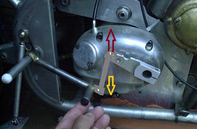

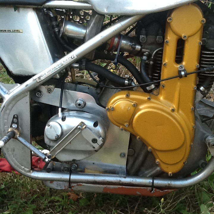

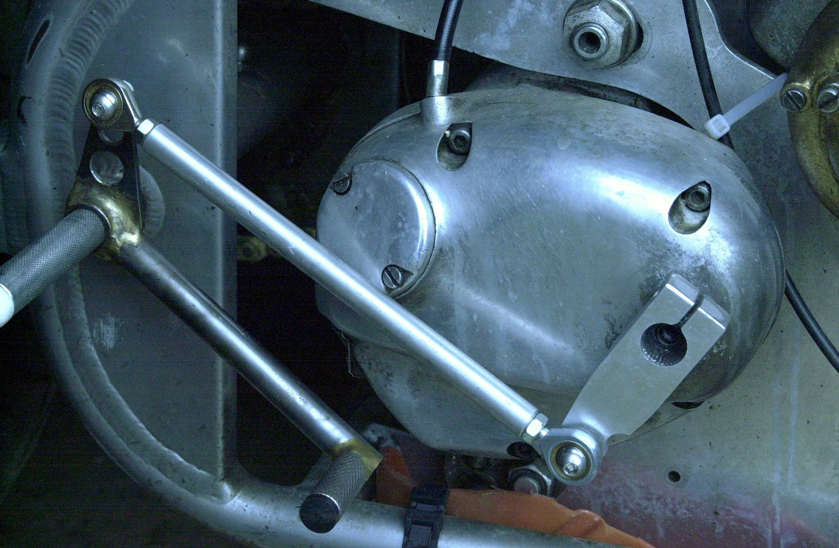

TRITON WILD a écrit : 19 juil. 2015, 15:28
Faudrait que je le torde en haut, puis a droite, puis en bas &pi à gauche ...! pour éviter la trappe, et enfoncer le levier a sa place !
...........Image
........................Image
Alorsssque là ... c'est direcq ! :idea: :idea: avec une ch'tite rallonge pour etre en face (levier plus long) pour travailler dans l'axe !
et c'est moins lourd !
bon finalement j'ai voulu tester toutes les possibilités :
comme ça, ça frotte sur le carter, si je tords la tige, ça gène la mobilité de la botte, mais la "grille" de vitesse me convient :
je monte les vitesses 1.2.3.... UP
je rétrograde 3.2.1... down
mon moyen mnémotechnique pour ne pas me gourrer
@ET : (du rond de 2017 ou 2024, ça ce travaille bien en usinage, mais pas en cintrage, le 6060 oui, mais moins résistant)
si je relève verticalement le levier de la boite, (tige jonction horizontale) les vitesses seront inversées, ce que je ne veux pas, c'est pourtant le + simple à réaliser
ce que je voulais essayer
ça a l'air d'etre la bonne solution... et la "grille" est bonne pour moi, reste a trouver une tige réglable pour peaufiner !
je vais vérifier ce WE aux Jumeaux

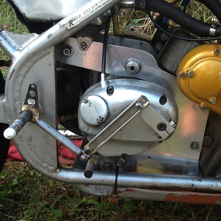

tritonwild a écrit : 13 sept. 2023, 16:07@ET : (du rond de 2017 ou 2024, ça ce travaille bien en usinage, mais pas en cintrage, le 6060 oui, mais moins résistant)
Les tiges de sélecteur, je les fais dans du tube d'alu ø8/ø5 qui proviennent de photocopieur de production. je les cintre avec la cintreuse Facom n°244 sans problème.
Je ne connais pas la matière, mais ça tient bien à la déformation et aux vibrations.
Le dernier proto pour le montage du kick. J'ai repris une tige déjà formée car mon stock de tube diminue à vue d'œil :evil:

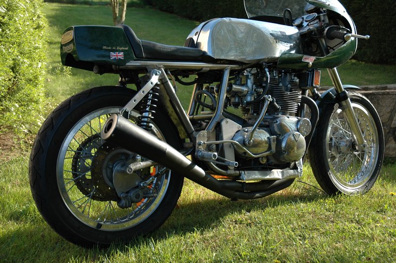

Avant j'avais fait ça :
avec de l'alu comme E.T

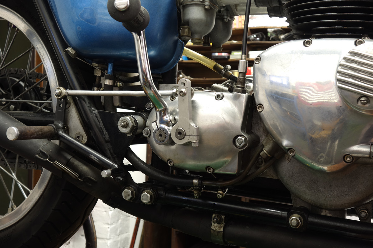

Maintenant :
Le "guignol" permet de changer facilement le sens de sélection, moi je préfère les vitesses inversées, 1ère en haut, mais quand je prête la moto certains se mélangent les pinceaux :lol: Et puis il y a plus de rigidité dans la triglerie, et aucun jeu avec les rotules

Tricati a écrit : 20 sept. 2023, 08:28
Maintenant :
a ouaiii ! bien vu, et le pivot "guignol" n'engendre pas du flou ? faut bien régler :mrgreen:
le ratio du guignol est identique ?
le bras du selecteur (pieds) parait + long que le selecteur (BV) plus de force ?
par contre comment inverses tu la sélection ? tu shuntes le guignol ?

Messages : 7346
Localisation : Ouest Lyonnais
Re: commande reculée : selecteur semi direct ?
Message non lu par Tricati »
C'est la pédale de sélecteur d'origine Rickman, auparavant c'était des Tarozzi qui ont l’inconvénient d'être en alu, en cas de chute ça casse !
L'axe du guignol n'a aucun jeu, ajusté pile poil, un peu de graisse de temps en temps.
Pour les ratios, oui j'ai calculé la course entre le mouvement de la pédale et celui du levier de sélecteur, et le guignol est 1/1 après plusieurs essais avec un proto muni de plusieurs trous pour fixer les tringles. La boite 5 Triumph est un régal, c'est même mieux que certaines modernes....
