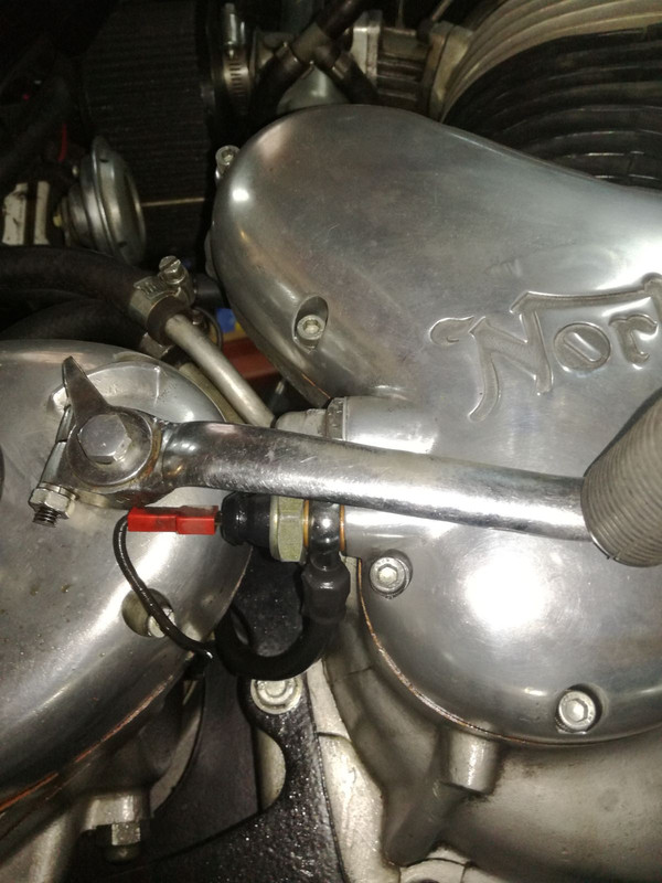

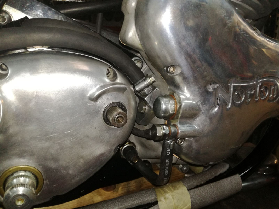

A la fin j'ai vu un truc qui se monte au sortie du banjo de culbuteurs et qu'on peut s'assembler avec deux types de manomètres et que j'aimerais commenter avec vous pour connaite votre avis.
Ces son les suivants:
Montage 1:
Montage 2:
PS: bien sur, seulement c'est pour avoir un témoin lumineux d'alarme de chute de pression qui ne fait pas jolie mais qu'il ne laisse pas d’être pratique.
Montage 1:
Montage 2:
