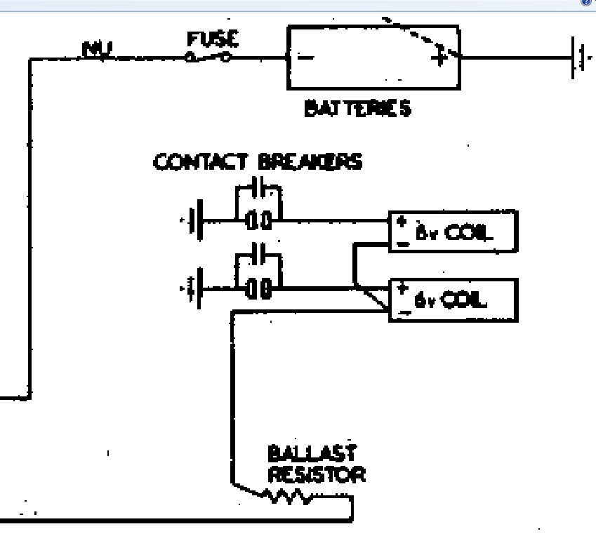

réversible? tu vois ça où?
Re: Protection circuit électrique / norton commando
Publié : 15 avr. 2020, 13:01
Ben de l'autre coté :mrgreen:
Joe, une bobine, ca a une borne + et une borne - et c'est ce qui est indiqué sur les schémas de Bertrand. Alors qu'st ce que tu appelles "réversible"?

Les bobines ont un borne d'entrée et autre de sortie...

vous me dites si je me plante :wink: mais c'est pas un branchement en série là :roll: les 2 bornes négatives sont reliées...pour moi celle du bas fonctionne du négatif vers positif . donc inversée
Publié : 15 avr. 2020, 14:44
par Bertrand
Autant pour moi, j'ai mis les schémas d'origine Norton avec vis platinées.
L'allumage Pazon veut un câblage des bobines en série bien sur.
Publié : 15 avr. 2020, 14:45
Vraiment le + et le - sur les bornes des bobines c'est un erreur typique des schémas simplifiés pour les nuls.
Le + devrait être le borne numéro X (ou de batterie), et le - le borne numéro Y (ou branché a l'allumage), et chaque numéro devra se brancher par rapport une table de références de branchement. Une bobine n'est pas polarisée et on peut invertir le branchement mais il faut respecter une entrée et une sortie pour le correct fonctionnement.
Le symbole + doit se comprendre comme le potentiel positif de la batterie et le - comme la différence de potentiel encore positive après d'avoir passé la résistance de la bobine qui doit se brancher a l'allumage qui sera l'élément qui va le brancher a masse ou a le - .
Sur un allumage par rupteurs après de regarder l'antérieur schéma on pourrait avoir la doute de supposer que les deux bobines sont en série ou en parallèle, mais sur un allumage électronique distribué qui a un angle Dwell bien défini dans le temps, un allumage ferme le circuit d'une bobine a masse quand le circuit de l'autre est ouvert et vice versa, pourtant chaque masse de chaque bobine est indépendant dans un concept espace-temporaire: un circuit existe quand l'autre n'existe pas et vice versa. Pourtant chaque cylindre a son particulier et indépendant circuit et bobine d'allumage..., pareil qu'arrive dans les différentes voies ou canal de transmission d'un multiplexeur de données que partagent le même espace mais en temps différents ou pareil que moi que je suis ete dans le même endroit que Napoléon et Julius Caesar mais jamais je les ai vu.

Après tous ces post sur l’électricité je crois que d'aucuns n'ont toujours pas compris le principe de montage en parallèle ou en série :mrgreen:
Parallèle le + avec le +
le - avec le -
Série + - + -

Bertrand a écrit : ↑15 avr. 2020, 14:44 Autant pour moi, j'ai mis les schémas d'origine Norton avec vis platinées.
ok , je comprends now .
Pachi a écrit : ↑15 avr. 2020, 14:45 Une bobine n'est pas polarisée et on peut invertir le branchement mais il faut respecter une entrée et une sortie pour le correct fonctionnement.
j'ai donc appris çà .
