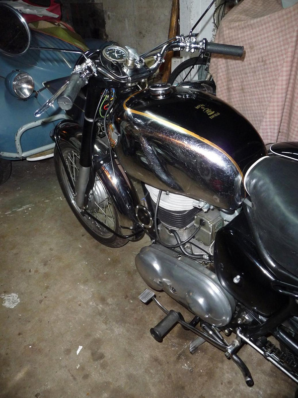

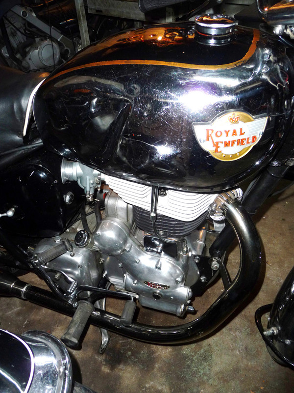

Avant, le réservoir était comme ça :
Maintenant, ça donne ça :
Mon filet or n'est pas terrible, mais ça va avec l'état apparent du réservoir.
Je pourrais toujours y revenir plus tard.
Mais surtout, ce qui ne se verra pas, c'est ça :
Le réservoir était plein de rouille...
Maintenant, je suis peinard. Il a été traité à l'acide pour le dérouiller et l'intérieur a été enduit de cette peinture de protection résistante aux hydrocarbures. C'est le même genre de produit que celui qu'on voyait dans les jerrycan de l'armée.
Un réservoir propre à l'intérieur, c'est une grosse source de pannes en moins.

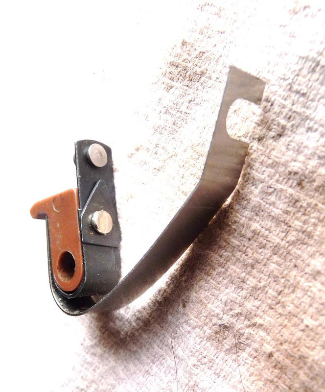

Youpi, ça marche ! J'ai pu tomber en panne !
Cet AM, démarrage de la Bullet : huile, essence, kick et rekick et ça démarre !
Je fais tourner la meule une bonne-demi heure à l'arrêt, je règle un peu le carbu (ça va mieux depuis que j'ai viré le gros joint en fibre sous le banjo d'arrivée d'essence qui détermine aussi la hauteur du pointeau), je vois que l'ensemble ne fuit pas je suis parti faire des tours de pâté de maison (au cas où je doive rentre en poussant) et je suis rentré...
... en poussant !
ça faisait 10 mn que je roulais dans mon quartier et à l'angle de ma rue, shpouf, plus rien !
Je ramène la brèle dans le garage, je vérifie dans la trappe des poussoirs qu'une des tiges ne se soit pas barrée (cause de la panne cet été dans le Pas-de-Calais), tout va bien de ce côté-là et je regarde du côté allumage, en mettant une bougie dans l'anti-parasite et là, je vois que je n'ai pas d'étincelle.
Je dépose le capot de la magnéto SR1 et que vois-je ? La lame support du grain mobile du rupteur cassée !
C'est au trait rouge que ça a pété :
Le bout est tombé dans le bas de la magnéto.
Fin des essai... faudra remplacer le rupteur !
Cette panne, je n'avais encore jamais vu ça ! Bon, y'a un début à tous...

voici la photo du rupteur qui a cassé :
Quand il est à sa place, ça devrait être comme ça (j'ai juste reposé la lame en place) :
Ce jeu était neuf, j'ai parcouru 500 km avant que la lame casse, lors d'un essai de la moto autour de mon pâté de maison, après le remontage du haut moteur de cet hiver.
En attendant, j'ai remonté l'ancien jeu qui avait été remplacé par le neuf lors de la révision de la magnéto l'été dernier.
Après plusieurs essai, ça redémarre, mais ça pête pas mal en montant en régime, moto en statique... ça s'atténue un peu en roulant (le WE dernier, avant le confinement), moteur "en charge". J'ai reréglé plusieurs fois l'écartement du rupteur à pleine ouverture et à 0,35 d'écartement, c'est mieux.
Restent les pétarades, mais après des doutes sur le calage de la magnéto auquel je n'ai pas touché, ça semble plutôt venir du carbu.
A ce jour, confinement oblige, je ne suis pas sorti pour essayer la moto en roulant et par égard à ma plus proche voisine, j'ai pas trop insisté dans ma cour, vu le barouf.
Tant que je ne peux pas rouler, c'est pas trop la peine d'insister.
