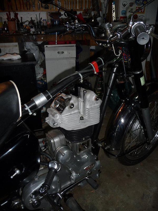

La vieille tige est dégagée, la nouvelle va prendre sa place :
Il a fallu déposer et reposer les axes de culbus...
...et c'est reparti !

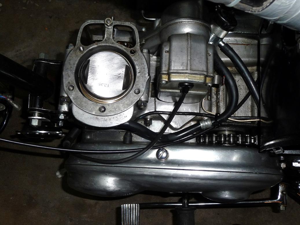

Une fois de retour at home, je me dis que cette sympathique escapade a été idéale pour voir ce qui cloche et ce qui faut revoir sérieusement, notamment le carbu inréglable (il est pourtant neuf !) et les fuites d'huile de partout au niveau du haut moteur (joint de culasse, banjos de remontée d'huile...
Après un mois de vacances plus au sud par des moyens pas moins aventureux...
je m'occupe de mon anglaise :

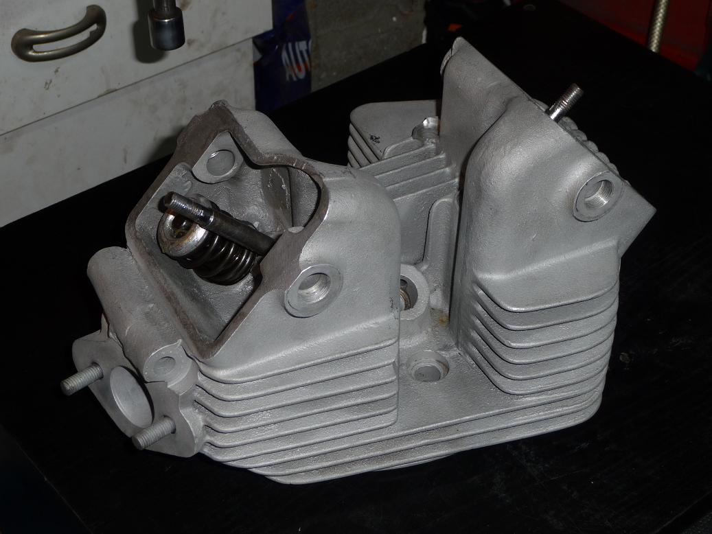

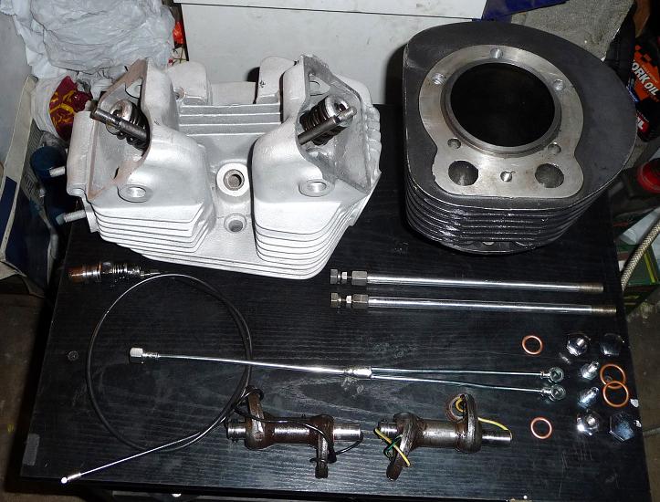

Le travail sur ma Bullet Big-head avance gentiment.
Ce week-end, j'ai récupéré ma culasse et mon cylindre donné à rectifier chez "Machines & moteurs". Les travaux ont consisté à rectifier la collerette du haut de la chemise et de changer les deux guides de soupapes et la soupape d'échappement (celle d'admission a déjà été remplacée avant l'été) et de mettre aussi un coup de rectifieuse sur les sièges... et aussi un coup de fraise sur les appui de rondelles des trous de goujons, une remise au propre des différents filetages dans la fonderie de la culasse, un microbillage pour que ça soit propre et une rectification du plan de joint.
Il faut ensuite que je m'occupe des trois filetages de goujons de culasse dans le demi carter moteur gauche, ils sont vilains et une pose de filets rapportés est programmée. Ceux de droite ont déjà des hélicoils.
Voilà pour le moment... la suite plus tard.

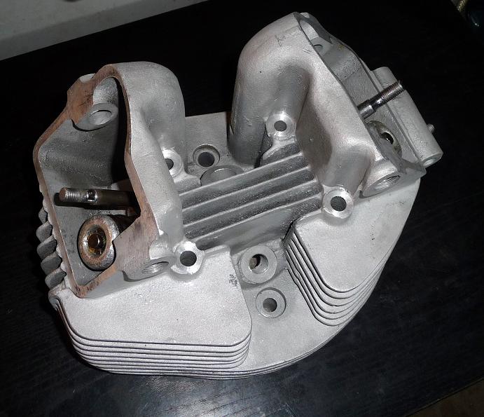

et on comprend bien pourquoi ça s'appelle "big head"
Komar
- Messages : 3496
Re: Royal-Enfield 500 Big-head 1959
Oui, grosse culasse et grosses soupapes ! Mais sur ces modèles, l'admission est restée en 30 mm... le développement prévu par l'usine était destiné aux modèles Fury pour le marché US, avec un conduit d'admission plus gros... parait que les amerloques arrivaient à sortir 50 ch de leurs Fury !
Sur les modèles anglais de 27 ch d'origine, ce ne fut pas le cas et la grosse culasse n'est finalement pas plus efficace qu'une culasse standard dans laquelle ont peut installer des grosses soupapes, pour un résultat équivalent.
La culasse "big-head" en impose par ses dimensions, mais du coup, ça complique la maintenance car pour la déposer moteur dans le cadre, faut d'abord enlever les six goujons par le haut car la culasse a très peu de place sous la poutre supérieure du cadre, à peine 3 cm entre le haut du boîtier de culbu d'admission et le cadre.
Les goujons sont prévus pour être vissés ou dévissés une fois le haut-moteur empilé, mais ça fragilise les filetages dans les deux demi-carters moteur.
En comparant avec ma Bullet-India 500 de 92 dans laquelle j'ai aussi des grosses soupapes, la Big-head a plus d'allonge. Les masses de vilo sont plus lourdes et la transmission finale est plus longue.
Ça permet une vitesse de croisière un poil plus rapide, d'environ 95 km/h sans forcer, ce qui est tout-à-fait honorable pour un gromono de 1959.
Lors de l'A/R jusqu'au Pas-de-Calais, j'étais en rodage, j'ai pas forcé, mais en plat, la Bullet s'installait tranquillou à 100 compteur (enfin, c'est ce que j'ai constaté avant que le compteur se mette en grève !).
