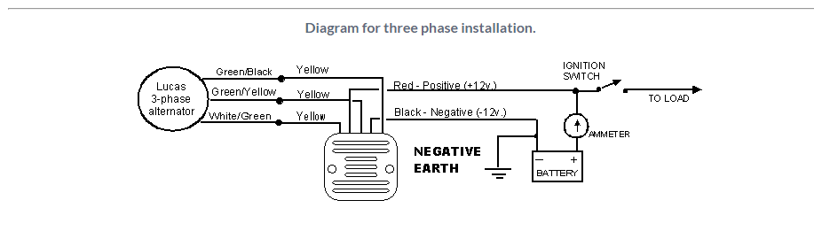

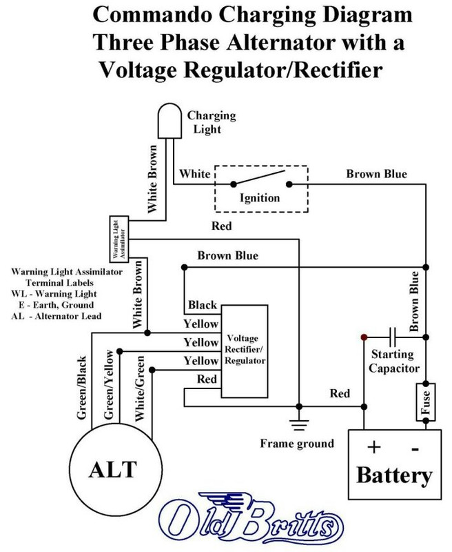

Un doute m'habite .....concernant le branchement du régulateur Podtronic , idem schéma Lucas , je vois sur ces différents schémas , dont celui fourni avec , qu'il est constamment sous tension , passe par l’Ampèremètre , mais ne passe pas par le contacteur / ON/OFF :roll: Un ampèremètre ne sert pas de coupe circuit .le régul se branche donc en alimentation permanente ? Mon interprétation de lecture de schéma serait elle incorrecte ?
Idem pour le retour , fil noir du régul ( je suis en circuit masse négative , donc reliée au cadre ) dois je le brancher impérativement à la cosse batterie ou la conductivité masse du cadre suffit ?

joe a écrit : 02 mars 2020, 19:04 Un doute m'habite .....concernant le branchement du régulateur Podtronic , idem schéma Lucas , je vois sur ces différents schémas , dont celui fourni avec , qu'il est constamment sous tension , passe par l’Ampèremètre , mais ne passe pas par le contacteur / ON/OFF :roll: Un ampèremètre ne sert pas de coupe circuit .le régul se branche donc en alimentation permanente ? Mon interprétation de lecture de schéma serait elle incorrecte ?
salut Joel,
premier schéma: comme toi, je trouve pour le moins curieux ce montage avec le régul tjs sous tension, même si il y a probablement un dispositif interne au régul (diode ?) qui l'empêche de vider ta batterie. Fait un essais sur l'établi, branche ton régul avec l'ampéremetre, tu verras bien sil y a une consommation...
Au sujet du fil noir du régul qui va jusqu'à la batterie, c'est tjs mieux car sinon tu vas charger "via" le moins de ton cadre, ça va fonctionner mais c'est pas trop dans les "règles de l'art".
