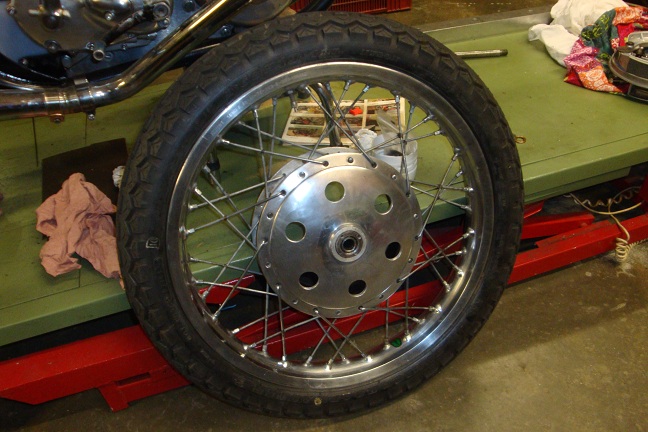

JJP.... je vois pas bien sur tes photos. Le frette est conique et est "plaquée" sur les rayons.... ou plane?
Messages : 17999
Re: L'ergastule
Plane,vissé verticalement sur le bord du moyeu. 8)

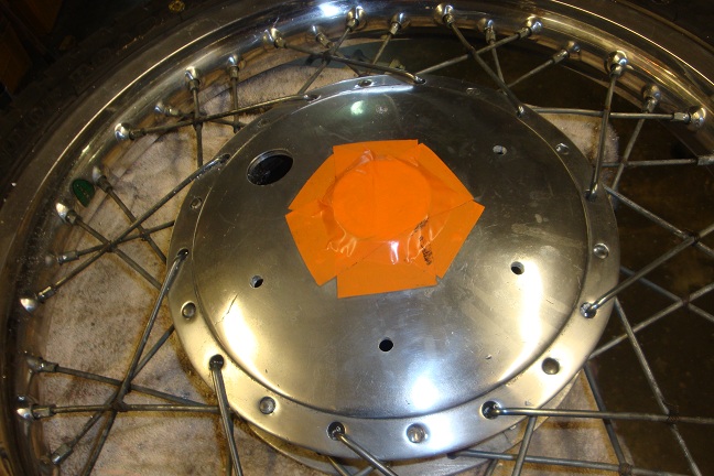

Je garde ce frein norton tout en le modifiant à ma sauce, il sera bien suffisant pour un usage routier !
Après si c'était un triton-piste, un 4 cames ou autre serait vachement mieux ............

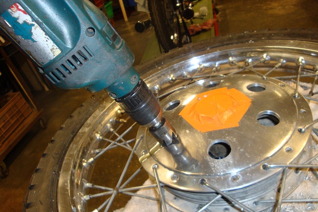

C'est très bien que chacun donne son avis, le forum est fait pour cela, je retourne dans l'ergastule pour percer encore quelques trous .....

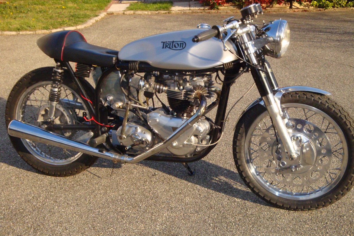

train avant tout revu et corrigé : fourche, frein...
et carter de chaine fait maison en alu...

Superbe...Bravo.
Messages : 11547
Re: L'ergastule
Splendide..... Je te vois bien là dessus.
Mais c'est quoi ce fil ROOOOOUUUUUGE de la mort qui tue!!!!!?????
Et comment t'as fabriqué ce carter de chaine magnifique?

Joli travail, bravo !
Et de l'autre côté, il y a aussi du fil blanc. T'as pas de bleu ? :lol:
Messages : 17999
Re: L'ergastule
Ben il commence à fatiguer là Jean-Philippe,on lui a bien dit le rouge sur le fil rouge,le blanc sur le fil blanc etc...ben non il préfère faire un très beau carter de chaîne secondaire.
Au fait ça y est tu es passé au bi-carbu :lol:
Tu as fait un super boulot là bravo :wink:

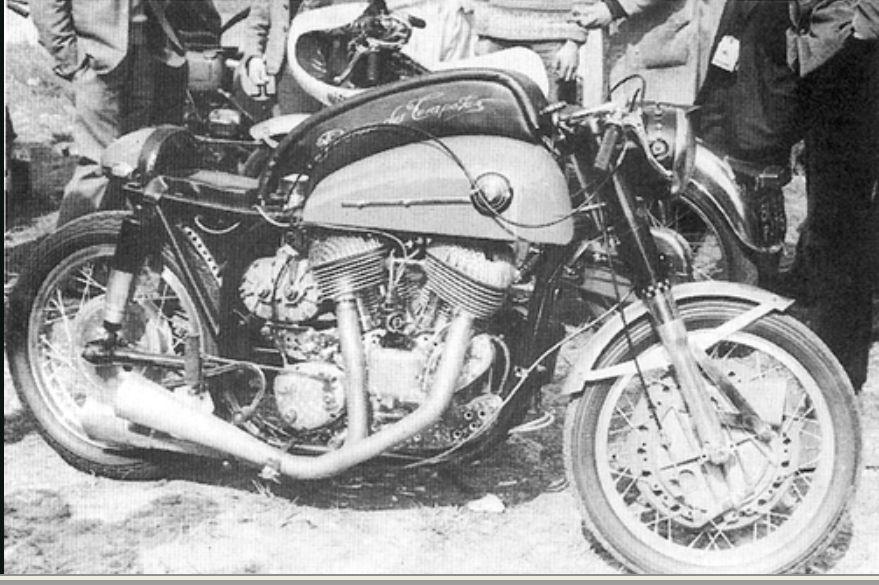

En fait t'as copié sur celle-là,enfin je veux dire pour la frette 8) :wink:

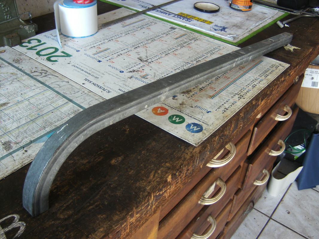

Messages : 1517
Re: L'ergastule
Dans le même esprit .....
J'ai eu de la chance d'avoir un tube déjà coudé, y avait plus qu'à jouer de la tronçonneuse .....
Bon, c'est pas de l'alu ...
