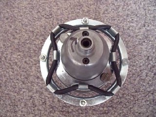

perso je trouve que ce montage met les chrono en valeur
il protège des vibrations ces derniers
la fabrication des supports semble accessible, mais j'opterais plutôt pour du clinquant en ferraille de 1mm avec, à la fin, une électrolyse avec un morceau de cuivre.
le plus compliqué: faire des cercles concentriques sans presse. A la grignoteuse, perceuse et lime: on remarque tout de suite le coté artisanale…..
je ressort les deux chrono mal stockés, l'ai nettoie et vérifie si ils fonctionnent. Puis au prochain confinement, une tôle de ferraille, grignoteuse, perceuse, lime et en avant...
merci NINO et bon remontage de ta machine

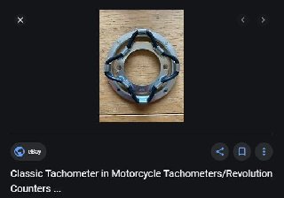

Merci Yvan ! Je suis trop content !
Peux tu m'en dire plus sur cette pub (journal, date, annonceur) ? Merci
Sinon en cherchant sur le Gougle avec les bons mots (anti-vibration mounting ring smiths...) on trouve des choses similaires, mais pas forcement pareilles :) :
Aussi un blog sur les Smiths racinge avec ce genre de montage : http://velobanjogent.blogspot.com/2009/ ... meter.html
