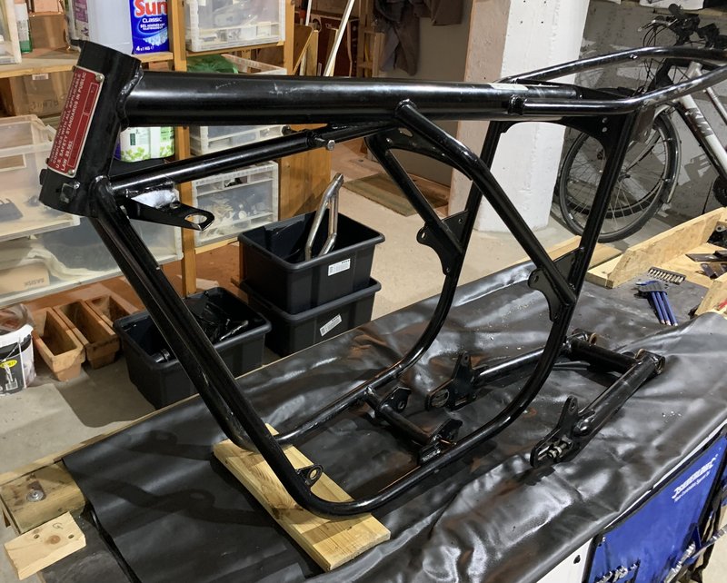

Salut Jicé,
Ta plaque de cadre m’a l’air relativement récente, et il s’en vend encore de nos jours, si jamais tu l’abîmes en la sortant tu pourras la remplacer aisément Et garder celle-ci en pendentif :mrgreen:

Je pense qu'on ne s'était pas bien compris, voilà une photo de ma moto en ce moment:
voici le reste:

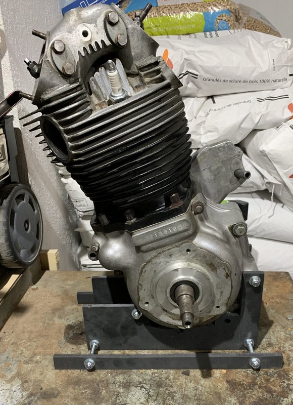

et voici le moteur, qui attend que l'on regarde dans quel état réel il est, sur un support bricolé avec une chute de MDF et des tiges filetées M8.
Quand aux outils, j'en ai pas mal et s'il faut que j'en achète, tant mieux. J'ai la même réaction que mon petit fils avec les Playmobils, je n'en ai jamais assez, et je cherche des prétextes pour en avoir plus.
Mon problème c'est que je ne me sens pas les compétences pour vérifier le moteur. Le démonter oui, le remonter OK, je l'ai déjà fait, mais savoir s'il y a trop ou pas assez de jeux aux soupapes (ou ailleurs), je manque d'expérience pour avoir cette prétention.
Et puis il a tellement été bricolé celui là, qu'il me fait un peut peur....
Pour finir:

La vache.... c'est bien rangé! Bravo.
Rien ne presse , un de ces jours , quand tu auras du temps , pourras tu penser à renvoyer l'ampoule à mon frangin?

PUT'1, ça c'est de la boite de glace ! :mrgreen:
Bon, je vois que nous avons affaire à un passionné très organisé. C'est toujours impressionnant et ça impose le respect. Je suis pareil mais juste un peu plus "souple" sur l'organisation... :cry:
Si le démontage ne te fait pas peur, les références des outils spéciaux et les astuces te seront donnés sans soucis sur le forum. Pour les pièces, Andover est la référence, en tout cas pour moi. Après, il faut les compétences (professionnel ou amateur éclairé) pour faire la métrologie, estimer le niveau d'usure d'un roulement ou d'une bague, le jeu des soupapes... Et là, si vraiment tu n'as pas le choix, éventuellement, par la force des choses, Kruel pourrait être une excellente adresse, techniquement comme moralement. :mrgreen:
Elle en a de la chance, cette Commando !

D'après le N° moteur et le reniflard derrière le carter de dsitribution c'est bien un bas moteur de 850,pas plus mal. 8)
