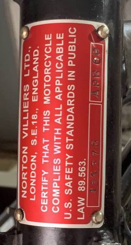

Ma première demande: je souhaite que mon cadre soit peint.
Avez vous un tuyaux pour démonter ces s...ries de rivets.
Sur les sites anglophones, on dit de faire une fente sur la tête et de les dévisser. Mais, ce métal jaune est si dur que ma scie
ne les a même pas rayés!!

Faire une fente avec le petit disque "diamant" ou le noir à découper d'une dremel après avoir aplati les têtes avec la petite meule Dremel ? Même si c'est pas visser :https://andover-norton.co.uk/en/shop-de ... -1-4-round.
Comme écrit sur ACCESSNORTON : Le 10 août 2009
Ajouter un signet
#4
Une autre option est de couper les fentes de tournevis dans les têtes de rivet à l’aide d’un dremel. Alors tu peux les dévisser. Je l’ai fait sur mon 750 quand je l’ai restauré. Vous devez faire attention à ne pas couper dans la plaque d’identité bien sûr. Un ruban adhésif ou une plaque de masquage serait une bonne idée.
je pense que c'est une très bonne solution ....avec précaution !
