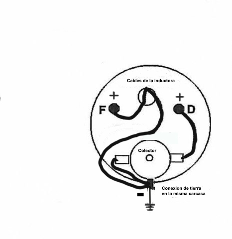

Il suffit que tu débranches les fils du faisceau qui se connectent a l’entrée F et a la sortie D de la dynamo, et que te mesures la résistance entre F et l'armature ou la masse de la dynamo.
PS: il n'est pas nécessaire démonter le couvercle noir, tu peux mesurer juste sur le connecteur extérieur du fil F.
