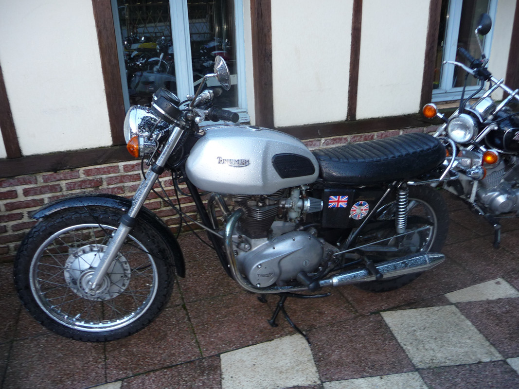

Bon
les travaux avance
je vais virer la zener et le rectifieur
Par contre mon relai 6Ra du klaxon est au plus mal.
je ne trouve pas cette ref en France ?
valdevit ne semblez pas l'avoir.
vu que ma dernière commande anglaise a piqué avec la douane je cherche à passer par chez nous.
merci à vous

PHILIPPE a écrit : 06 juin 2021, 16:02 moi j'ai ça de monté sur mes klaxon de T120
https://www.ebay.co.uk/sch/i.html?_from ... y&_sacat=0
je viens de voir que sur le schema d'origine il n'y a pas ce relai ??
a priori dans le cas d'un simple klaxon.
est-ce bien cela (c'est mon cas)
Re: T120 1969 Au feu
C'est pour le double klaxon
