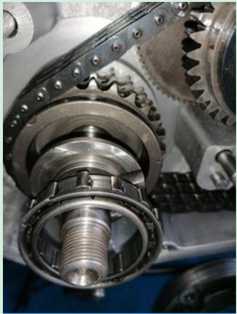

Contrôle de façon la plus précise possible le diamètre de l'intérieur du pignon de vilo et de la piste du grand pignon fou,soit les 2 pistes de la roue libre,il y a une tolérance limite d'usure,là aussi on le voit quand la personne a insisté souvent sur le démarreur sans rien entraîné.

Je passais par là,... et sur la photo du 12/10/21, montant la roue libre, il me semble que celle-ci est montée à l'envers...
Sa position ne correspond pas à ce que l'on voit sur la RT N°12....
Messages : 17674
Re: Problème démarrage mk3
Oui elle va dans l'autre sens,pour être sûr faudrait voir l'autre côté de la roue libre. 8)
