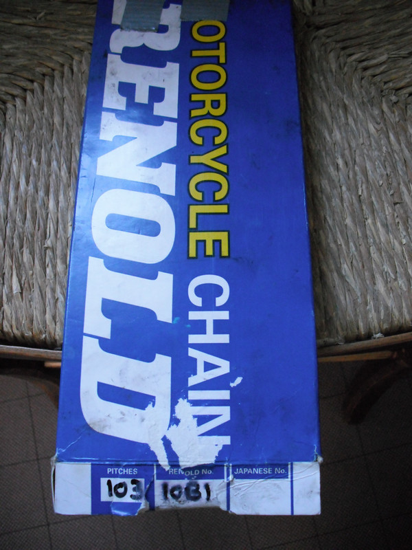

ce qyui correspond a la 530 en chaine "classique" c'est 10B1 comme la renold .On trouve en ligne des sites de ventes en rouleau de 5 metres pour un prix trés correct ou sur I bée dans plusieurs marques
Une photo de chaine achetée a Stafford ,la boite est vide maintenant j'achete en ligne chez AGRIZONE ou SD pour moi et pour les collegues
