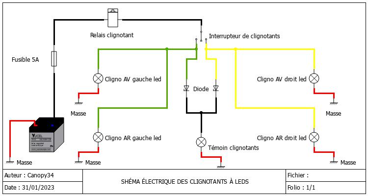

- Canopy34
- Messages : 683
- Localisation : Hérault
- Pachi
- Messages : 8846
- Localisation : Madrid
Re: clignotants discrets
La premiere chose c'est regarder si ton relais a une impedance minime d'excitation. Si l'impedance c'est a partir de 3W tu pourras installer une ampoule inférieure a 3W sans rien faire.
PS: Le plus facile c'est acheter un relais 3 pins avec sortie pour temoin de 0W .
- Canopy34
- Messages : 683
Merci Pachi pour ces renseignements
Le relais pour led que j'ai vu a des puissances commutables qui sont comprises entre 0,1 et 42 watts. Il a l'avantage d'être tout mini et donc facilement installable sur la moto.
Dans ce cas là les diodes ne sont peut-être pas nécessaires
Le relais que tu m'indiques à lui 3 connexions et donc je pense une mise à la masse

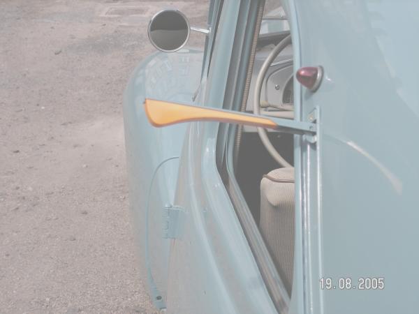

Peugeot 203 1965, Mon tonton Raymond m'emmenais en balade avec ... j'adorais ce bras magiquejean-pierre a écrit : ↑31 janv. 2023, 09:03 pour des bien vieilles il faut des équipements adaptés a l'époque sinon il y a comme un décalage
Salut à tous,
J'envisage de monter sur ma Commando (avec le + à la masse) ce type de micro clignos, mais je suis ignare en électricité;
Est ce que les leds peuvent fonctionner avec cette configuration, si oui quelqu'un peut il confirmer que le schéma publié par Canopy34 est ok.
Merci par avance
Merci par avance
- Canopy34
- Messages : 683
Salut JPM,
Par simplification, je n'ai pas mis les diodes et le voyant de clignotants (voir le tout premier shéma) et ça fonctionne parfaitement !...
viewtopic.php?t=37956&start=45
