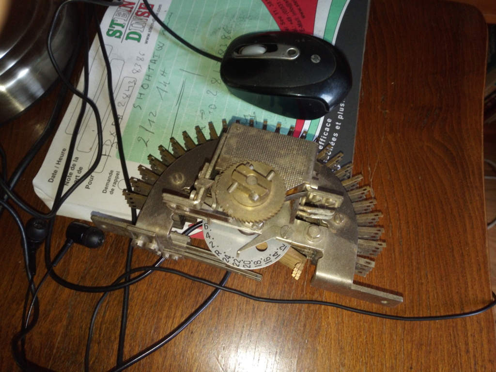

Pachi a écrit : ↑11 févr. 2023, 13:14 Moi je nettoie avec un liquide dissolvant transparent presque inodore qu'on utilisait dans mon travail pour diluer la graisse plus compacte par le temps ou les taches noires presque asphaltiques dans les axes de transmission, les couples coniques de distribution, les embrayages et les roulements d'un si vieux système de commutation des années 20. Ce liquide nous l'appelons "liquide technique blanc" qui vient de son nom anglais "White spirit" et qui n'est plus qu'essence de pétrole très concentrée.
Ce sorte de liquide c'est aussi un léger lubrifiant avec un effet anti rouille et hydrofuge qui sert, entre autres choses, pour libérer les billes dans les roulements coincés et son parfait nettoyage de la graisse ancienne et des marques de rouille.
PS: si vous voulez jeter un cou d’œil par curiosité sur un système Rotary évolué des premiers des années 20: https://www.youtube.com/watch?v=ZwOlSgL--iM&t=45s
Un rotary! j'ai connu ça quand j'ai commencé à travailler dans la téléphonie d'entreprise, en1969, ces systèmes sont restés en service jusqu’à la fin des années 70. j'ai gardé un "organe tournant" en déco sur mon bureau:
On avait pas les arbres les renvois d'angle et les embrayages, mais un électroaimant agissant sur un doigt d'avancement... bon on sort de l'anglaise
pour le nettoyage, j'utilise du white spirit aussi

Re: Avec quoi vous nettoyé ?
Mes salutations patrik-ma. Je suis toujours heureux de me rencontrer avec un copain d'office même en virtuel.
Je ne garde que 6 boites d'outils pour le réglage des relais (et le marteau a boule pour les désaimanter), parce qu’après le Rotary je suis allé travailler sur un Pentaconta et puis (passe aussi le temps des barres croisées), je suis allé aux équipes électroniques et puisque les vieux outils n’y étaient plus nécessaires et qu'ils n'y tolèrent pas le marteau, je n'ai pas du les rendre et m'ont permis de rester avec eux.
Mon premier travail d'apprenti c’était dans un énorme Rotary d’interconnexion territoriale sans abonnés utilisateurs directes qui occupait 2 étages d'un grand édifice. Pour me familiariser, mon premier boulot pendent deux mois fut parcourir tous les éléments avec un chiffon, une burette d'huile et une petite bouteille de White Spirit pour nettoyer et puis graisser la partie mécanique, et une masque a gaz et un pistolet vaporisateur avec CFC pour le nettoyage des relais et des composants électriques. C’était fabuleux de voir fonctionner cet engin; bien que pas trop l’écouter, surtout juste a l'arrivé du Nouvel An quand tout le monde téléphone, synchronises au trotteuse du montre, aux familiers et aux amis pour offre leurs meilleurs vœux et tous les relais cliquettent actives, et tous les organes tournants tournent en même temps..., c’était une expérience complètement assourdissant au point de faire mal aux oreilles, ...et aussi de panique! Mais après, un fois qui avait passé la première grande vague électromagnétique de la marée de bonne volonté humaine et les vœux commençaient a se taire, pour nous c’était le moment du silence qui réconforte le travail bien fait pendant semaines pour préparer aux bruyants carrousels du Rotary pour ces interminables premiers 5 minutes joyeux du jour de l'An.
Et je retourne au sujet.
La grande capacité dégraissante du White Spirit n'a laissé jamais de me surprendre.

un peu le même parcours, le crossbar (CP200/400 Ericson) puis électronique analogique le minimat d'ITT et le numérique, pour finir ma carrière sur le SIP!Pachi a écrit : ↑15 févr. 2023, 23:41 Mes salutations patrik-ma. Je suis toujours heureux de me rencontrer avec un copain d'office même en virtuel.
Et je retourne au sujet.![]()
on est passé du dépannage "à l'oreille" comme tu l'explique très bien, à l’oscilloscope puis au clavier, quelle chance d'avoir connu toutes ces technologies...
Pour revenir au sujet, on avait un autre produit nettoyant, beaucoup plus sec qui marchait bien aussi le Polexyne (je ne suis plus sur du nom). Je l'avais testé aussi sur la mécanique moto
