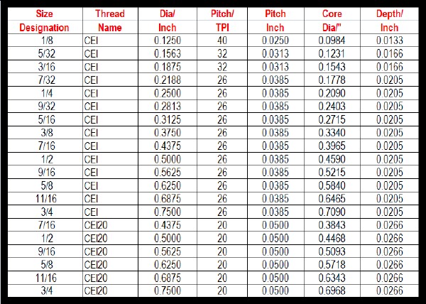

srx56 a écrit : ↑27 juil. 2023, 19:46
Il s'agissait bien d'un 1/2" x 26 tpi qui convient donc parfaitement pour remplacer celui qui s'est fait la malle !
J'ai donc trouvé cette visserie en BSW en France sur un site qui se nomme Scootermarket.
Tu est sur que la visserie n'est pas BSCY-CEI?
https://www.tap-die.com/contents/en-uk/ ... Sizes.html

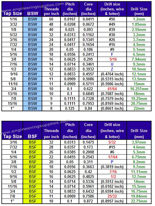

Re: Identification de pièce
1/4" 26TPI... ça peut être du BSF ou du BSCY et c'est le même filetage dans les 2 normes : 1/4" de diamètre , 26 thread per inch et 55°.
(source : https://www.motos-anglaises.com/techniq ... /visserie/)
Messages : 8846
En ce cas nous parlons de 1/2" en fois de 1/4" Elmo.
PS: ...ce qui simplifie tout donc dans ton exemple avec 1/4" on devrai prêter attention a l'angle du fil parce que dans la norme BSF c'est a 55º pendent que BSCY c'est a 60º (si je me souviens bien).
Messages : 11735
Oui BSF et BSW = 55°
BSCY = 60°
