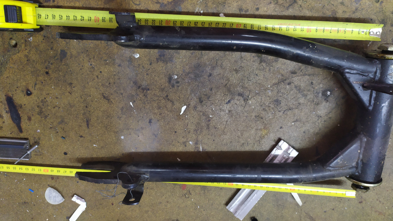

Ne pas se fier aux tendeurs mais la mesure avec un mètre doit être la même des deux côtés entre l'axe du bras oscillant et l'axe de la roue.

Oui, bonne astuce, je vais vérifier de chaque coté, entre le bras oscillant et l'axe de la roue.

Il me semble me souvenir que le brazo-sciant des T120 est asymétrique ....
Il suffit pour avoir une roue farpaitement alignée d'acheter une B50 ....

Et bien je ne suis pas trop mauvais car la mesure est la même au milimètre près des deux côtés, entre l'axe du bras oscillant et l'axe de la roue
Merci Elmo
Merci Elmo
