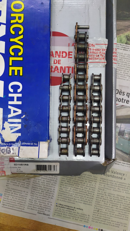

le sujet chaine devient comme l'huile jamais clos voila une explicure
sur nos Anglaises a l'origine la chaine standard est norme ISO. 10b1. au début des années 70 est apparu sur les Japonaises de la 530 qui a le même pas mais plus large ,elle peut aller sur certaines Anglaises pas sur toutes car étant plus large elle touche la boite ou le carter de chaine ,au point de vue résistance il faut se méfier des 530 bas de gamme qui sont vraiment de la daube et bien moins résistantes qu'une 10b1 Renold
sur la photo au centre de la 530 ,a gauche une 10b1 ordinaire a droite une Renold
