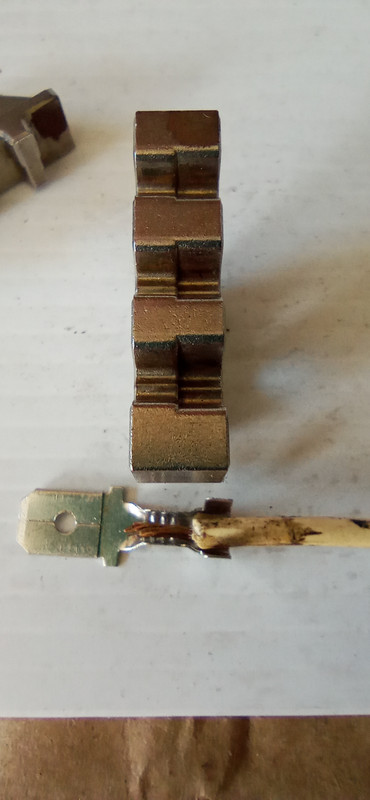

Voili, voilou
zerton En ligne
Messages : 16455
Re: Cablage Commando Mk2

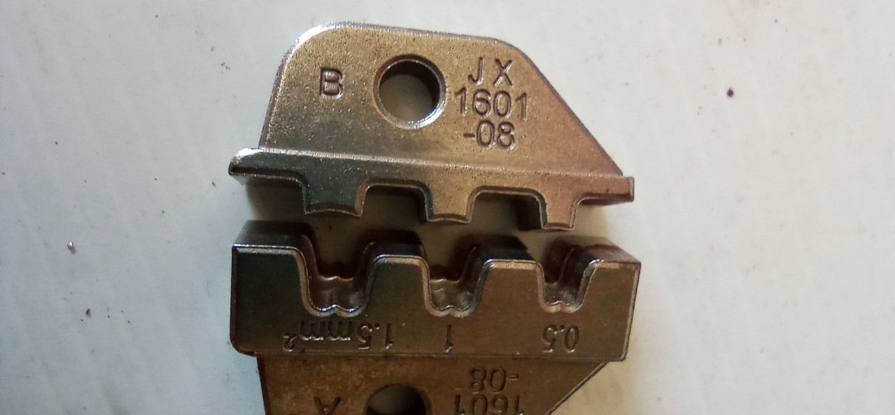

Négatif, travail fait à moitié, vous reviendrez en septembre ! :mrgreen:
Les oreilles laissées libres doivent se refermer sur l'isolant.
Il y a un sens pour utiliser ces pinces...

Aaaaaaaah d'accôôooord.... (la musique de débile dans la vidéo :lol: :lol: :lol: )
Et après on vient recouvrir ça avec l'isolant transparent, c'est ça?

elmo a écrit : 12 juil. 2023, 15:55

Messages : 1458
[/quote]
Ouais, et "enfiler le caoutchouc" avant la cosse
Ca parait évident et pourtant je sais que vous allez l'oublié, dans la précipitation par exemple 8)
