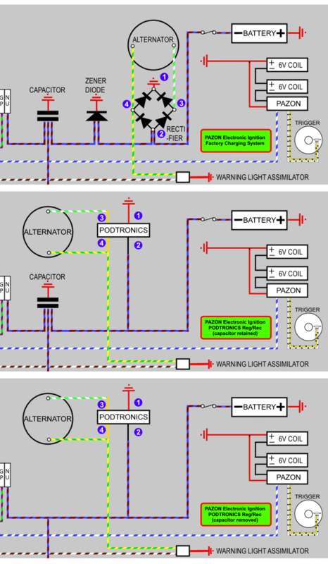

y'a un gros paquet de fils du circuit d'origine à virer .
tu as plusieurs schémas ici selon l'année . avec le clic droit de la souris tu peux traduire en français
https://granttiller.com/norton-commando-wiring-diagram
ici pour montage allumage Boyer
https://www.motos-anglaises.com/techniq ... ique-boyer
allumage lucas rita
https://www.motos-anglaises.com/techniq ... nique-rita

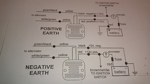

montage régulateur podtronics avec le positif à la masse . il existe aussi avec le négatif à la masse si t'as choisi d'inverser le montage élec

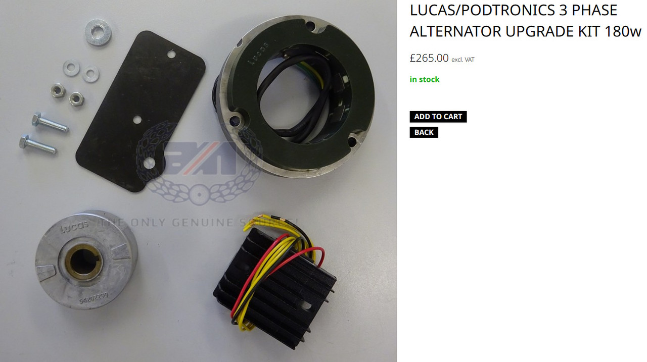

D'accord, est ce que ça m'est utile?
https://andover-norton.co.uk/en/shop-de ... podtronics
ou
https://andover-norton.co.uk/en/shop-de ... onics-200w
et
https://andover-norton.co.uk/en/shop-de ... equivalent
Je préfère poser ce genre de question pour dégager le terrain.Merci.
Messages : 18305
Re: Cablage Commando Mk2
Le 2ème lien : oui et c'est tout.
Le 3ème c'est ce qui remplace la cellule redresseuse d'origine boulot que fera le Podtronics. 8)

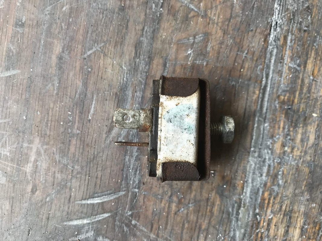

Est ce que quand on monte le régulateur trispark mosfet il est nécessaire de supprimer ce que je crois être le relais témoin de charge situé sous le selle?
Messages : 18305
On dirait la résistance ballast plutôt ,
Le témoin de charge à 3 cosses et il est cylindrique : https://andover-norton.co.uk/en/shop-de ... -ve-earth-
Avec un R/R Trispark je l'avais enlevé,comme on m'avait dit,mais donc plus de voyant de charge :cry:
