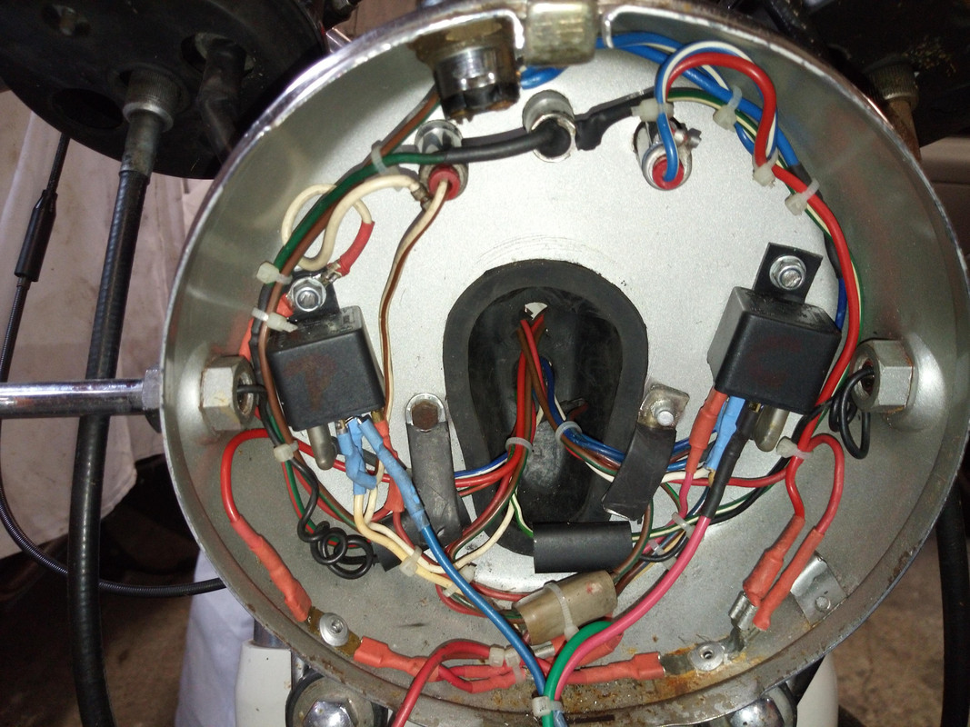

Sur la base du circuit d'origine qui entre parenthèses laisse à désirer. Dernièrement il a fallu que je détecte et répare un fil coupé dans sa gaine .
Sinon mes cosses sont serties avec un point de soudure, ceinture et bretelles.

Le point de soudure sur les cosses qui sont sous une forte vibration sont une cisaille pour les petits fils capillaires en cuivre d'un câble multifilaire.
Les cosses doivent se sertir au câble avec l'outil adéquat, une pince a sertir de qualité..., sinon..., chacun devra trouver leurs astuces pour réussir un correct sertissage, mais jamais ajouter une goutte d’étain sur une cosse qui va vibrer, faire ça c'est reconnaître qu'on a fait un sertissage peu fiable et que il n'y a aucune envie de répéter l’opération jusqu’à avoir fait un correct sertissage et la goutte d’étain c'est le tapis que cache la tache.

Je l'ai remonté ainsi en 2012 depuis ça tient.Le fil coupé c'était à 5cm de la cosse,les fils qui vont au contacteur de stop avant, ce qui n'est pas une trouvaille faut bien le dire.Ca a coupé au niveau du raccordement avec le circuit principal.J'ai bien rigolé pour trouver la panne.
La soudure faut pas s'endormir dessus quand tu la fais c'est juste une pointe de soudure pour assurer la continuité .

la soudure rigidifie le fil de cuivre plus au delà du point de soudure…, le cuivre des câbles c’est recuit et le chaleur le trempe, en plus, le fil d’étain a des résines qui parcourent le fil de cuivre…, pour souder avec étain en brute il faut chauffer beaucoup, avec la résine (ou la pâte de soudure), à peine suffit approcher un petit instant le point du fer à souder, mais l’étain se déplie rapidement sur la résine qui se propage à l’instant partout, bon, je reconnais que jamais je suis été capable de maîtriser la soudure malgré que j’ai une console de soudure que régule le chaleur du fer de soudure de 80º à 400º C.
J’évite toujours souder les cosses et j’ai appris à sertir les cosses avec une petite pince demi ronde. Quand le sertissage d’une cosse c’est un peu défectueux je répète avec une cosse neuve. Apres que je fais ça je n’ai eu plus de fils coupés.
La continuité est assurée avec un bon sertissage…, est ce que quelqu’un d’entre vous a soudé les connexions entre les cosses femelles et mâles d’un connecteur à fin d’assurer la continuité du connecteur?

Pour les fils de masse, plutôt que d'utiliser de multiples cosses j'utilise maintenant des connecteurs Wago d'électricité générale, on a des connecteurs à une entrée, 4 sorties, ça tient pas de place, c'est fiable....

Tricati a écrit : ↑30 nov. 2023, 08:55 Pour les fils de masse, plutôt que d'utiliser de multiples cosses j'utilise maintenant des connecteurs Wago d'électricité générale, on a des connecteurs à une entrée, 4 sorties, ça tient pas de place, c'est fiable....
Je les utilise comme boite de raccordements et distributions du câblage après le fusible pour simplifier et faciliter les connexion dans le phare. J'adore sa flexibilité et performance a l'heure de modifier ou ajouter après quelque circuit a qui lui fait du bien avoir la protection d'un fusible secondaire par rapport la position du clef de contact.
Comme norme, je monte un fusible général très accessible dans la même boite de la batterie sur le fil du pole actif et après sur chaque cosse de sortie je monte un fusible sur chaque branche secondaire repartie par le clef de contact, et après des fusibles une boite de raccordement et distribution type Wago, a partir de laquelle je lance les branches tertiaires des différents circuits accessoires, ce qui me permet un grand éventail de possibilités: 1=>2 x 4 =>8 ,ou 12 branches tertiaires de circuit si j'en monte une troisième boite de raccordement Wago au sortie de la position de détresse du clef de contact, ce qui est plus que suffisante pour le faisceau électrique d'une moto.
Le numéro de fusibles secondaires dans chaque branche, moi personnellement je préféré n’excéder de 2 (au maximum 3), et que sa disposition soit d'accord au type de clef de contact. Il y a plusieurs possibilités donc le critère sur le numéro des fusibles secondaires et sa disposition, a fin de comptes, n'est plus qu'une question discrétionnaire et chacun a sa méthode fruit de leurs expériences et leurs inquiétudes (la protection total et infaillible d'un faisceau n'existe pas).
