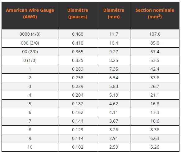

Merci beaucoup, je vous passe la relation entre la nomenclature américaine AWG a la table europeenne en mm.
je me trompe beaucoup avec la table AWG et les pouces donc je suis uniquement habitue a la formule du diélectrique du matériel et la section du cable en mm.
AWG 10 c'est pour un cable de 30A. Moi je prefere doubler l’ampérage admissible et c'est pour ça que je préféré la section ou le diamètre du cuivre de 4 mm.
Le seconde lien: http://atlanticgreen.com/starter.htm est magnifique, je te le remercie beaucoup.
Je continue l'apprentissage, surtout a comprendre ce qu'on ecrit. Sur le seconde lien on lit traduit par le ggogle: La batterie d'origine était la Norton Villers066515 ou la Yasua YB.14.L ou la B.64.12 13AH à 10 heures d'autonomie, cette batterie revendique une capacité de démarrage à froid de 190 à 200 ampères et peut en fait fournir bien plus de 300 ampères. Elle est en fait tout à fait capable de démarrer un Electric Start Commando correctement équipé assez facilement
En principe est un peu trompeur le texte. 190 CA c'est que la batterie peut fournir 190 A en séquences courtes de décharge type court circuit avec pauses de 2 ou 3 minutes de récupération entre décharges du type court circuit, pendant un total de 30 secondes, Le court circuit c'est un terme subjectif, tout conducteur a une moindre résistance, c'est pour cette raison que dans certes secteurs on parle plus sur un court circuit résistif quand on detecte une grande perte d’ampérage. une batterie en cour circuit résistif type métallique va offrir d'un coup tous les amperes accumules que limite la résistance du conducteur ou la résistance interne de la batterie. Si on branche sur cette batterie de 190 CA un moteur de 30 A/s la batterie pourra se comporter pendant 18 secondes comme une batterie de 300 CA, c'est a dire, en fois d'avoir 10 essaies de 3 secondes pour demarrer (et apres respecter les pauses de recuperation), nous n'aurons que 6 essaies avant que la batterie se décharge complètement, et apres rien. Bon, la norme est tres technique et c'est difficile d’interpréter pour moi et je l'explique a ma maniere avec l'aide de mon expérience avec le démarreur de la BMW.
PS: dans un court circuit tous les amperes se liberent d'un coup et le seul limite sera la faible resistance du conducteur donc aucun conducteur a une resistance 0 a une temperature superieure a - 230º C. Un copain de travail avait perdu une partie de sa main gauche pour avoir provoque un court circuit entre les deux barres en cuivre de sortie d'une batterie de 1400 A 48 V avec un grand clef, au meme instant tous les amperes qui permettait passer la résistance du clef chrome-vanadium se sont liberes et le clef s'est fondu a l'instant entre sa main, par contre on pouvait toucher une barre positive avec une main et l'autre barre negative avec l'autre main que le courant qui va traverser notre poitrine est méprisable, pratiquement nulle donc la résistivité du peau humaine est entre 5.000 et 10.000 Ohm (ça ne dépends que de la sueur de la main), et 48 V divise par 5.000 Ohm c'est 0,0096 A qui va nous traverser avec les mains trempées en sueur et la moitie avec les mains seches.

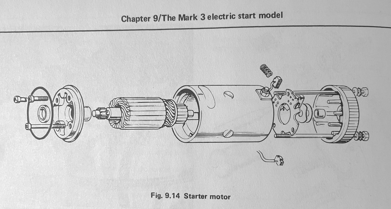

NOTE 1
Rotor de fil continu avec 21 lames au rotor. Les charbon se posent sur 2 lames en meme temps. Le colecteur c'est un commutateur que modifie la polarite des espires du rotor a 45º et les espires se communiquent entre soi, pratiquement elles forment un bloc de continuité electrique en commun, et seulement sont les lignes du champ magnétique au moment de tourner le rotor par rapport la position des charbons qui define les chemins électriques qui parcourent des le charbon du pole actif a travers les espires direction au charbon au pair de bobines de champ dont bout se branche a la masse..., ou au contraire, peu importe a effet pratique si les électrons vont ou arrivent, je pense a ce que dit Grant Triller sur que ce sorte de moteur tournera toujours dans le même sens quelle que soit la polarité (le jour de l'essaie je testerai le moteur avec la masse a positif et après a négatif pour me conceder le plaisir de voir si toujours tourne dans le même sens).
Le collecteur neuf a un diamètre de 26 mm, je n'ai aucune référence sur son usure ni sur le diamètre minime utile du collecteur.
Un charbon Prestolite de HD neuf a 11,7 mm des cotes et 14 mm dans le centre ou il y a une protubérance pour loger le ressort du porte charbons.
Jeu axial du rotor entre les fers polares entre 0,10 et 0,15 mm.
Les bobines de champ sont doubles avec une grosse lame continue en cuivre avec 6 espires en un sens que forment une bobine et les autres 6 espires dans le sens contraire.
4 fers polares avec un vis de fixation qui doit se serrer a 47,5 Nm. Avant de serrer les vis il faut verifier que les fers s'alignent sur la ligne verticale de la carcasse, prêter attention dont les fers ne se placent tout seules et peuvent bouger un peu quand on serre son vis de fixation. On conseille placer une bande isolant de papier entre le bobine et les fer et aussi entre la bobine et la carcasse.
Intensité du curant de démarrage 300 CA pour le démarreur norton avec 2 bobines et de 344 CA pour le démarreur converti a 4 bobines.
Section minime du cable 2,6 mm de fil multiconducteur flexible de fils fins, mais c'est plus recommandable monter un cable de 4 mm.
Le solenoide n'est plus qu'un gros relais dont interrupteur c'est une grosse plaque en cuivre qui fait internement contact sur 2 groses rivets en cuivre ou 2 tetes plats de 2 grosses vis en cuivre qui sortent a l’extérieur pour brancher un cable qui vient du pole actif de la batterie et un cable qui va au vis d'excitation du démarreur. Prêter attention a l'heure de choisir le vis d’entrée parce que la plupart des solenoides sont un relais avec une bobine plus grosse de l'habituel qui se branche internement sur le vis d’entrée du pole actif de la batterie et de l'autre cote ont une connexion a un cosse petit pour le câble a la masse d’excitation. En cas de faire la connexion du cable de la batterie sur le vis incorrecte le solenoide ne marchera pas. Le relais s'excite par un cosse normal (soit-il type faston ou un petit vis avec ecrou), placé a l’extérieur ou se branche un cable en cuivre normal pour la masse qui vient au moment de pousser le bouton de start du commodo droit du guidon.
NOTE 2
Vu dans le manuel Hynes:
Lubrifier légèrement les bouts de l'axe du rotor à travers le cou du couvercle de sortie et a travers de la rondelle et la cale ressort avec un peu de graisse au bisulfure de molybdène.
Utilisez un frein-filet sur les 2 vis de montage et serrez-les uniformément a 8 lbs/ft (1.10 kg/m).
Pièces détachées et sens de montage:
PS: dorénavant j’ajouterai ici comme notes les données plus intéressantes que je trouve sur le démarreur.

oui, j'ai deja vu la video. Mais malheureusement je ne comprends pas l'anglais, et Martin n'a pas le temps de l'en traduire.
J'ai vous ai dit que le cou du couvercle s'introduit en trop dans les spires du rotor, et précisément la video a l'air de donner quelque conseil ou astuce sur le sujet, mais..., comme je ne pige rien, je devrai trouver ma solution tout seul.

J’ai trouve dans une de mes petites boîtes une rondelle très fine du meme diamètre extérieur du cou du couvercle de sortie de l’axe du rotor (je pense que c’est une des rondelles d’écart du jeu de rondelles calibrées pour ajuster le jeu axial du groupe conique d’engrenages de la distribution des Ducati monoarbre). Je n’ai du que faire un petit plus grand son diamètre intérieur par rapport le diamètre du axe et la rondelle se place a la perfection dans le noyau isolant entre les espires du rotor. Son épaisseur est le juste pour écarter les espires du couvercle (le rebord des espires ne frôlent plus contre le couvercle), et un fois assemblées les pièces mécaniques du moteur, le rotor n’a pas de jeu axial et tourne, avec une légère résistance sous la tension du rondelle ressort de l’autre bout mais encore très doucement.
A mon avis pou éviter le frôlement entre le noyau isolant du rotor et le cou du couvercle de sortie de l’axe avec ce système d’immobilisation axial du rotor, le démarreur aurait besoin d’un roulement a la sortie de l’axe et que l’axe du moteur ait un rebord de butoir du roulement pour placer a l’axe sans jeu axial et sous une légère tension de la rondelle ressort de l’autre bout, tellement comme j’ai vu sur le rotor du moteur Prestolite de 4 charbons pour HD a fin d’éviter qu’avec long usage du moteur le cou et le noyau isolant du rotor(ou appuie le cou du couvercle), s’usent et avec le temps le rotor prend du jeu axial et leurs espires frôlent contre le couvercle. Avec le jeu aussi le collecteur se déplace par rapport les charbons, aussi comme l’engrenage, ce qui faiblisse au système du démarreur, perte de puissance du cote électrique des charbons (possiblement sortiront beaucoup d’étincelles entre le collecteur et les charbons quand l’axe vibre avec le jeu axial donc les lames du collecteur auront un petit rebord entre la zone use par les charbons quand le moteur était neuf et la zone sans usage des lames a messire que le jeu axial avance), et vibration et mauvais contact entre les dents des engrenages du cote mécanique sur le système bendix.
Vu que le rotor du moteur que je bricole est très use, je peux supposer que la plupart des moteurs des MK3 seront dans le limite de jeu axial ou les espires frôlent contre le couvercle )voir les photos d’avant ou je montre la perte du vernis isolant des rebords des espires), et pourtant l’astuce de la vidéo sur modifier le couvercle pour monter un roulement c’est une bonne manière d’éviter ça. Je ne comprends pas l’anglais, mais sûrement dans la vidéo, on dira que le coussinet en bronze remplace par le roulement peut nous servir comme douille d’écart placée a manière de butoir sur le noyau isolant ). L’autre truc (plus facile et économique), serait de placer une fine rondelle, tel comme j’ai fait (mais dans mon cas je ne l’ai pas teste encore).
