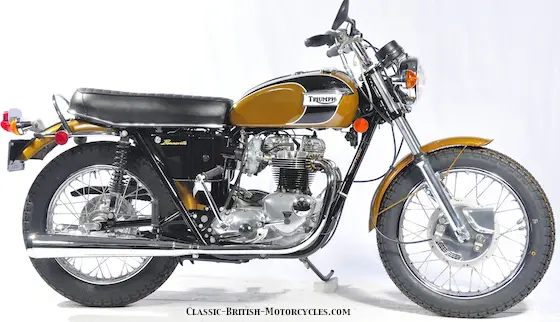

Philippe m'a donné ces caches, quelqu'un a-t-il des photos des fixations, car ce n'est pas très clair de comment les fixer !
Messages : 9156
Re: T120R Premières constatations
sur cette T140 ce sont des caches adaptables de la meme veine ça tient par le téton arrière avec un silent bloc ou un passe fil et devant avec boulonnage et entretoise sur la patte d'origine soudee sur le cadre

Webmestre a écrit : 31 déc. 2024, 13:44 Pour Yvan
Tiens, il y a une grosse entretoise qui éloigne le pot du cadre, c'est pareil à gauche ?
Webmestre
Messages : 2679
Oui

j'ai retrouvé une photo ou l'on voit bien les fixations ,c'est une T 140 avec un petit cache ,il y a des un peu plus grands qui passent devant la patte
