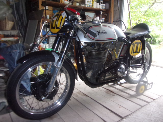

tritonwild a écrit : 21 juil. 2025, 11:02 puisqu'on voit le # sur le moteur, peut etre que ça vous évoquera cake chose... ? 2 lettres 4 chiffres
perso, je pense effectivement a un moteur "récent" propre, bien préparé avec des pièces "récentes" :roll:
avec le diametre du carbu, on devrait savoir si c'est un 95 ?
j'dis ça, j'dis rien... !
Salut TW œil de link ! ça correspond au format Works Racing, d’après ce que Michel a écrit un peu plus haut. On retrouve le même numéro sur la cambox, ce qui est bien.
Par contre si c'est un Works Racing il doit être carré, je ne sais pas si Works a fait des 95 et des doubles allumage?
Peut être que Michel va nous éclairer?

Salut....les chiffres et les lettres sont gravees côté droit en bas du carter chez works.
, pas côté gauche.
A ma connaissance pas de 95 chez Works...mais ma connaissance est mitée :mrgreen:

Salut,
Je crois lire FS 2022; serait-il possible que ce soit pour "Franz Schleifer 2022" ?
Le fait de passer d'une transmission primaire Newby à une chaine est peut être pour faire coller l'ensemble au plus prêt du modèle 61 mais je ne comprends alors pas pourquoi il a remplacé le carburateur GP par un Amal MK2 en dehors d'une plus grande facilité d'utilisation (on peut voir le porte cuve séparée sur une patte du cadre pour l'Amal GP ou pour une cuve type Matchbox et un Gardner si plus récent).
En résumant un peu, ceux du forum qui connaissent bien ce modèle doutent que le moteur, les roues et les moyeux soient de 61. La boite Petty doit être plus récente aussi. Il parait donc difficile d'affirmer que c'est un modèle 100% de 61.
Quoiqu'il en soit la moto est très belle et d'après ce que je peux voir, montée avec soins; reste à savoir comment elle tourne et roule.

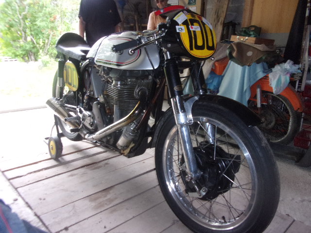

Pour savoir si un moteur de Manx (500cm3) est en 86 d'alésage au premier coup d'oeil, il faut compter les ailettes du cylindre.
Les moteurs qu'ils soient Molnar, Summerfield ou Works comportent tous 8 ailettes sur le cylindre quand ils sont équipés de pistons en 86mm.
Les moteurs en 90mm ont 7 ailettes (à cause du cylindre moins haut).
On différencie au premier coup d'oeil les culasses Summerfield des culasses Molnar par les 5 petites ailettes verticale à l'arrière gauche de la culasse (derrière le puis de bougie) pour les culasses Summerfield. Les culasses Molnar en ont que 4, quel que soit le niveau de préparation exprimée en (stage).
Les culasses Summerfield ont l'évacuation d'huile des godets de ressorts de soupapes coté gauche.
Les culasses Molnar c'est coté droit.
Un point sur le cadre. La lubrification de la transmission primaire (par chaine) était assurée par de l'huile contenue dans les cadres de cette grande époque. Des inserts sont implantés pour le remplissage du cadre et son évacuation (par un petit robinet goute à goute sur la chaine) coté gauche.
Les cadres Molnar n'en sont pas équipés. Les tubes des bras oscillants de cette grande époque étaient légèrement conique d'aspect. Ceux de Molnar sont cylindriques.
Les bras oscillants des motos d'usine Norton (à une certaine époque) étaient de forme ovoide. L'usine se réservait le droit d'engager des Manx très modifiée par rapport à celle dite de série.
Je me permet de tirer l'oreille à Michel et Patrick pour ne pas savoir le coup des 8 ailettes sur le cylindre.
La moto présentée en photo est absolument magnifique, même si elle n'est pas tout à fait conforme à la fabrication des motos de série d'époque.
