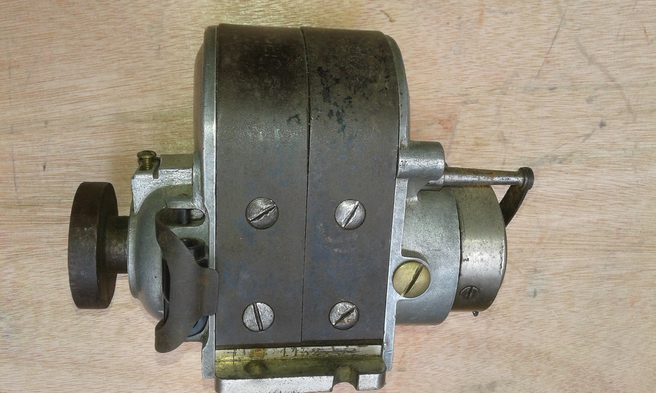

Au bout du compte, la seule chose qui resterait en cause, c'est le calage de l'allumage.
Un arrêt soudain alors que tout fonctionnait, ça m'étonnerait que le carbu soit en cause
De l'étincelle à la bougie, neuve ainsi que le câble HT.... La magnéto semble fonctionner .
Y aurait pas un problème de condensateur?
A ce stade, je donnerais la magnéto et le condo (s'il y en a un) à refaire ou au moins à vérifier à un professionnel de la chose.
... sinon quoi? pour moi c'est trop brumeux

Richard a écrit : 03 août 2025, 13:43 Magnéto de chez Magnéto France des années trente.
Je vais voir ce que je peux faire question masse.
Et moi aussi ça m'obsède mais demain sera un autre jour
...effectivement, demain, "LE LUNDI au SOLEIL".....
Magnéto France, 350 mono culbuté ou latéral?
De Dijon? La moutarde NOUS monte au nez?

...euh, je croyais bien faire...le moteur "porteur" pourrait bien être un "JAP", monté à cette époque (années 30) par de nombreuses marques (françaises?).

Alors, si la moto s'est arrêtée en plein roulage, qu'il y a de l'étincelle, de l'essence, que tu es sûr de ton calage, on va pas tourner autour du pot (des jappements),
c'est qu'elle se décale toute seule. Clavette coupée quelque part ?
Reste aussi le condo facétieux, à chaud y veut plus mais à froid à l'atelier il fonctionne.

Non, l'allumage fonctionne.
Résultat du diagnostique: manque de compression.
Je vais dans un premier temps déculasser.
Merci à vous.
