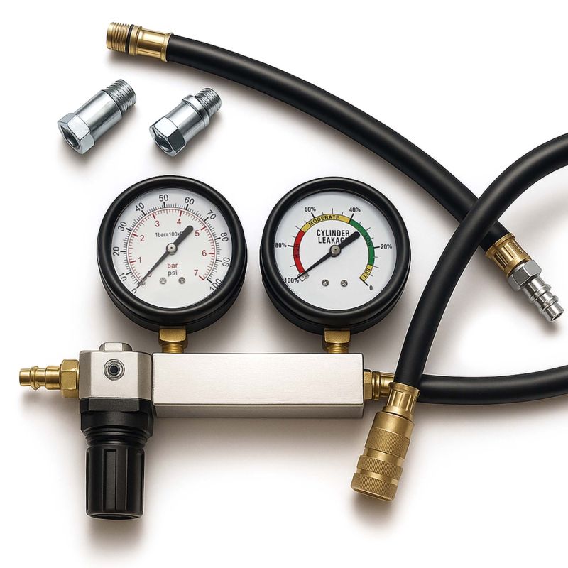

J'aurais voulu envoyer de l'air comprimé via le trou de bougie pour voir si il y aurait une éventuelle fuite.
Vous en pensez quoi vous ?

Et oui, tu peux envoyer de l'air comprimé dans le puits de bougie. Si tu fais ça au PMH compression (soupapes fermées donc) , moteur bloqué et s'il y a une fuite aux soupapes tu vas entendre l'air s'échapper dans l'échappement ou dans le carbu (ou les 2)
Si pas de fuite aux soupapes, tu peux en avoir une aux segments tu auras de l'air qui s'échappe par le reniflard.
Mais comme dit Gigi, avant de s'occuper de ça vérifie tout le reste.

Avant de devoir déculasser, je voudrai voir si fuite dans la chambre de combustion

ça ne risque rien , tu auras inévitablement une fuite mais le soucis est de savoir si elle est dans la norme pour ce moteur .Éventuellement comparer avec la moto du poto . Ce matos existe , ça donne un % de fuite : Wiltec par ex
