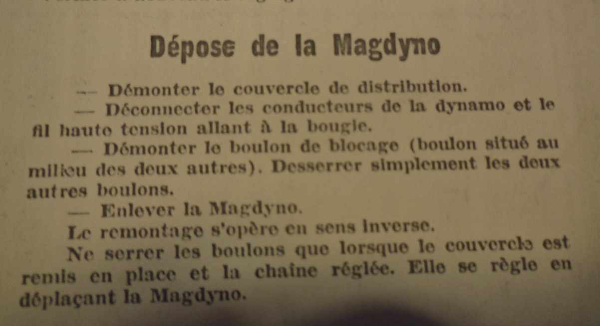

Pour sortir la magneto, y compris avec la dynamo en place, il n'y a aucune raison de démonter le carbu ou bien le carter de transmission primaire, même son seul couvercle.
Il suffit de sortir la longue vis qui fixe la platine support, à supposer qu'elle n'ait pas été montée à l'envers avec l'écrou côté distribution. Il y en a pour deux minutes.

Excuse moi. Si la magneto ne se fixe pas moyennant des vis sans tete et des écrous, son démontage est tres simple et rapide tel comme dit G18856TO. Sur ma RE se visent a la base de la magneto deux vis courts cote de distribution dont tete c'est un téton qui s'introduit dans deux trous du support de la magneto du bloc moteur pour ne permettre pas que se déplace. Au premier démontage la magneto restait fixe dans sa place sans bouger meme pas un peu, je ne connaissais pas encore a ma moto, mais grâce a que le carter primaire étais demonte j'avais pu voir qu'il n'y avait aucune écrou inférieure de fixation, ce que m'encourageai a taper contre la magneto avec un maillet en plastique, et après de quelques coups a la fin la magneto s'est décollée (après du démontage j'ai vu qu'il y avait des restes comme de colle).G18856TO a écrit : ↑21 oct. 2025, 15:39 Pour sortir la magneto, y compris avec la dynamo en place, il n'y a aucune raison de démonter le carbu ou bien le carter de transmission primaire, même son seul couvercle.
Evidement, avant il faudra demonter le carter de distribution pour enlever le pignon de distribution de la magneto avec son extracteur. Tu en as un?

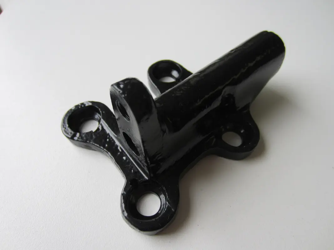

Les Norton latérales et culbutées de cette génération ont une magdyno LUCAS tout à fait classique (clockwise cependant, moins répandue que les anticlock) qui repose sur la platine dont je joins la photo (prise à l'envers). L'embase de la magdyno se fixe sur la platine au moyen de 4 vis à tête conique et cette platine s'introduit entre les plaques support du moteur avant d'enfiler la longue vis qui traverse les boutonnières sur les plaques permettant la tension de la chaine de magneto.
Le trou fileté de la platine sert à la vis de blocage.
La procédure de démontage figure dans le mode d'emploi vendu avec chaque machine et en deux minutes la magdyno est enlevée. Un petit extracteur à deux griffes permet d'arracher très facilement le pignon de chaine.
Mais si un petit malin a enfilé la vis longue à l'envers, avant d'installer la transmission primaire alors on ne peut sortir cette vis sans démonter intégralement carter primaire et transmission primaire. Et là, ce n'est plus l'affaire de deux minutes.

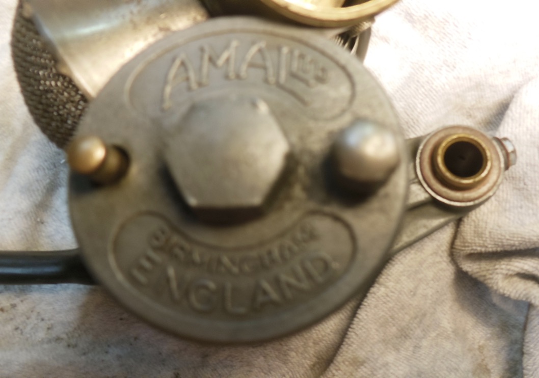

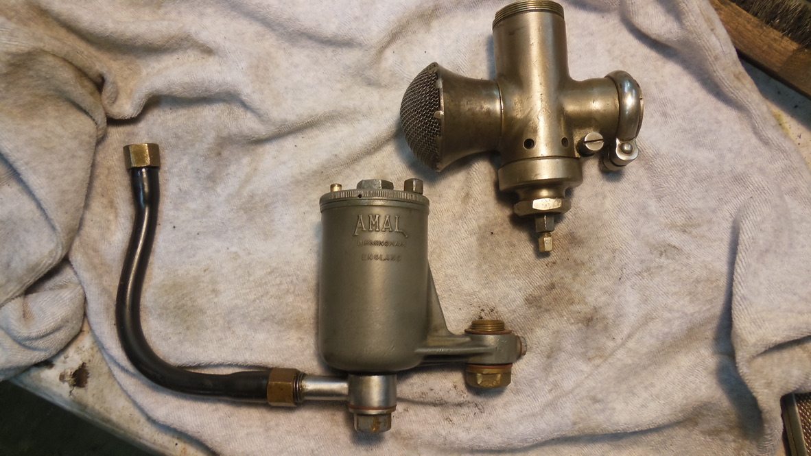

mon carbu c'est un 6/011.

Au sujet du démontage de cette magnéto j'ai regardé et je ne vois pas comment démonté tous ces vis longues traversantes.
Pour moi la magnéto est fixé par 2 boulons longs et le système de tension au milieu
Ou est cette longue vis?

A voir la platine je comprends bien son démontage en démontant son axe.
Mais sur ma machine je ne vois pas que cela ressemble à ce montage.
Demain je regarderais de nouveau pour voir si c'est bien la même platine.

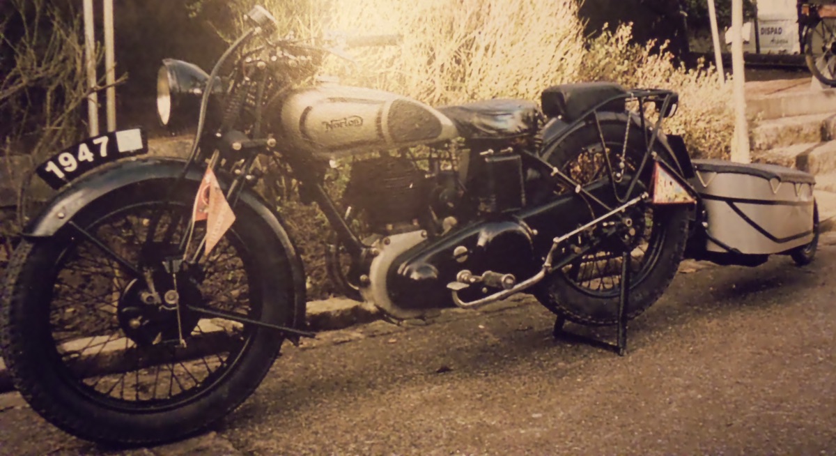

DD 16H
- Messages : 63
- Inscription : 11 oct. 2025, 13:19
- tigerTR7
- Messages : 898
Re: REGLAGE de l'avance et diametre gicleur NORTON 16H
Bien belle 16H, avec sa remorque !
Merci pour la photo
Merci pour la photo
