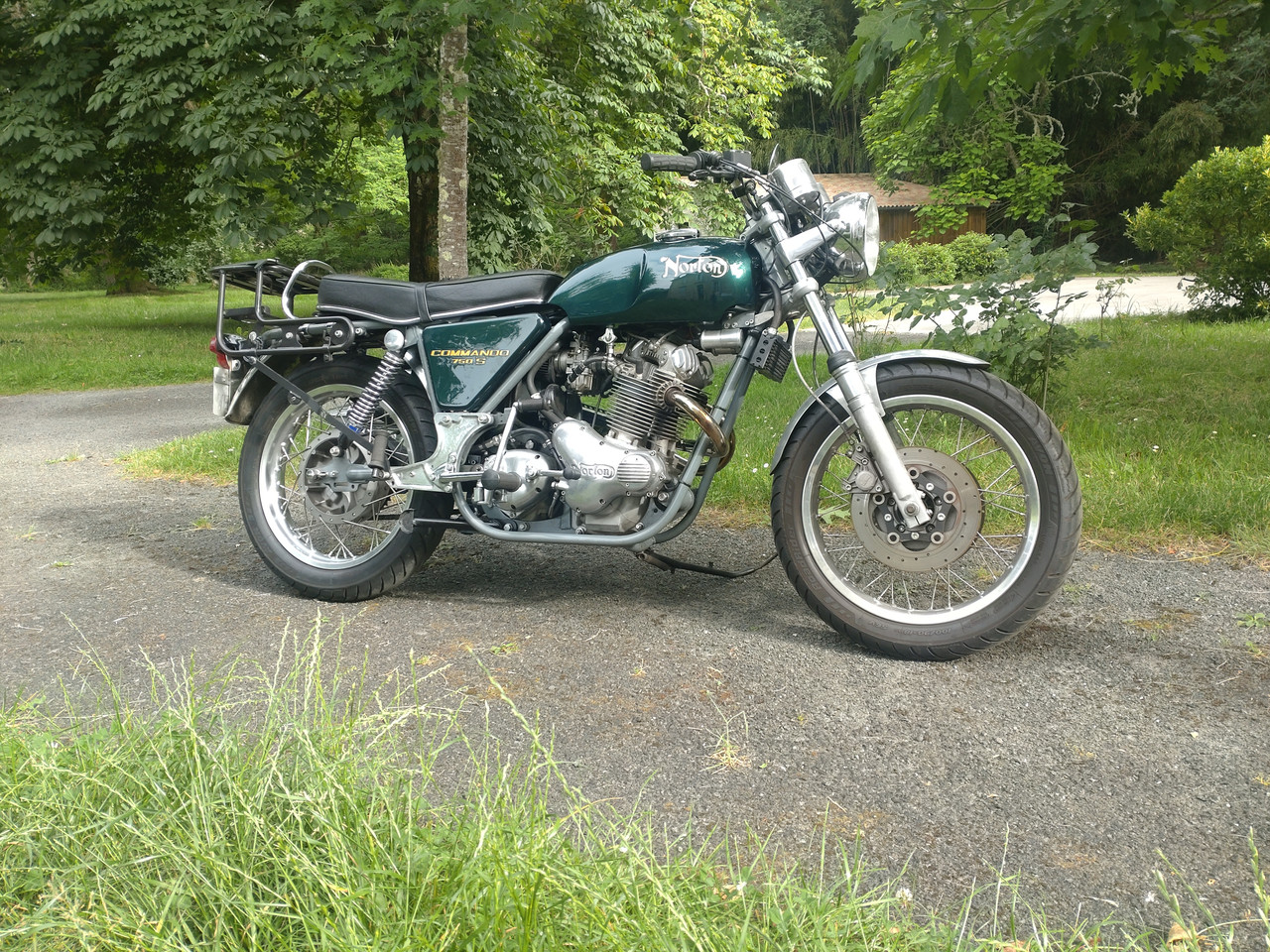

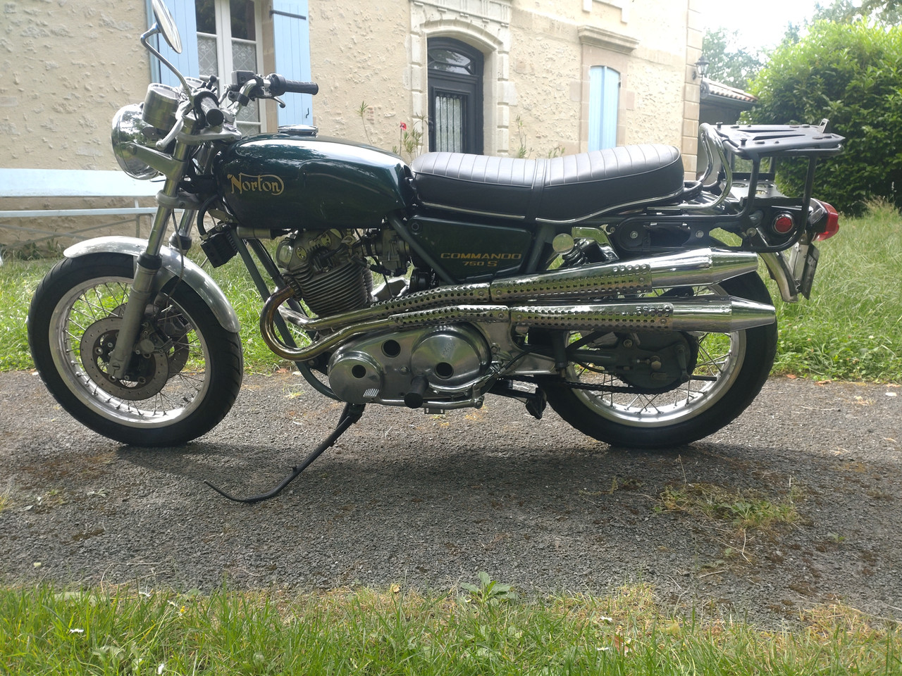

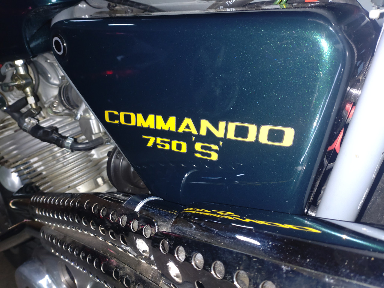

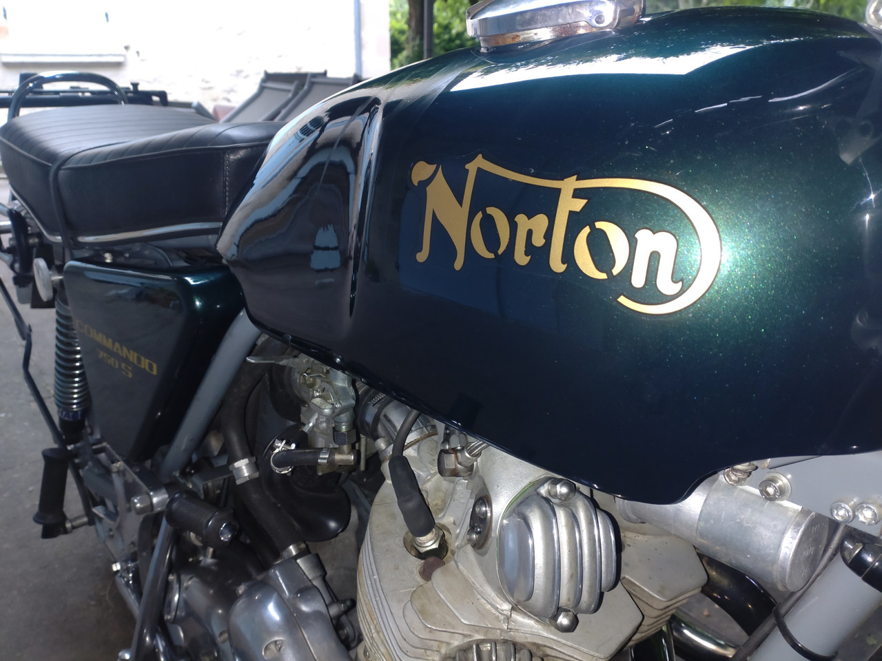

Messages : 16581
Re: Je m'énerve pas Madeleine...
thierry A10 a écrit : 18 févr. 2026, 07:41 reste plus qu'a repeindre toute la moto avec ce beau vert anglais metallisé ! :mrgreen:
Vos désirs sont des ordres ! :lol:
Un vert métallisé choisi sur le nuancier du carrossier, avec quelques reflets irisés de bleu.
Ayé, elle est prête.
Bon, des photos vite faites, ce serait plus parlant avec une vraie luminosité.
J'ai donc ma merguez à moi. :lol:
Oui je sais, avec le porte bagages c'est pas top, mais il y a la Classic Britt Chocolatine ce week end...
Messages : 11456
Pas mal les grilles sur les pots pour les confits, ce WE
Messages : 8424
Il ne manque que le coffre haut avec un coussin moelleux pour avoir un trône digne de ta reine!
Messages : 16581
Pachi a écrit : 04 juin 2026, 00:10 Il ne manque que le coffre haut avec un coussin moelleux pour avoir un trône digne de ta reine!
Je vais (hélas) devoir le mettre pour la CBC pour emporter les affaires de ma reine... :lol:
