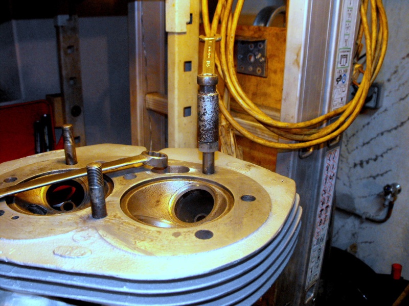

Les hélicoils sont posés tous les trois mais comme cela pouvait être prévu cela ne s'est pas exactement passé comme je l'aurais voulu.

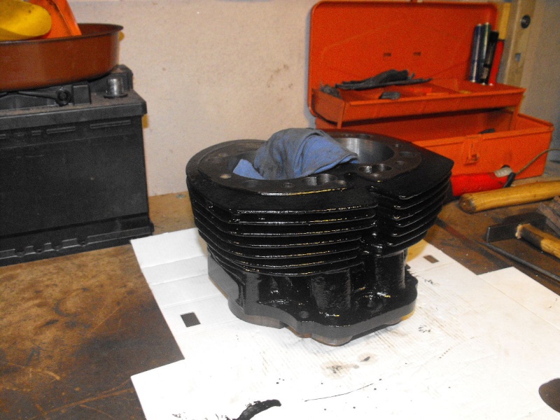

Au passage une petite photo du bloc cylindre rafistolé, on ne voit pratiquement plus les disgracieuses rondelles de 5 reste à savoir comment va se comporter cette peinture "Engine lacquer" de chez "CarPlan" vendue pour être "heat resistant". Elles est surement moins dure que celle d'origine et j'y ferai certainement quelques éclats au remontage. J'y ferai des retouches si nécéssaire.

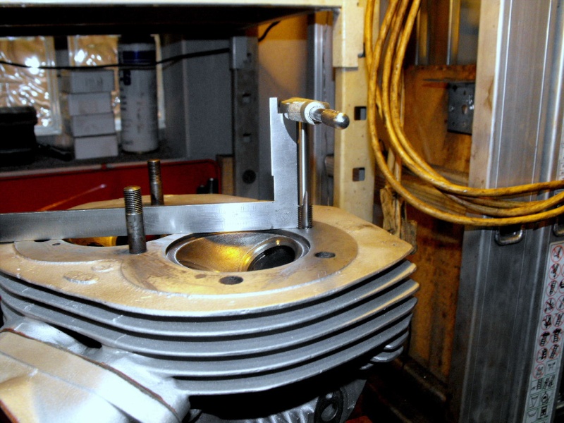

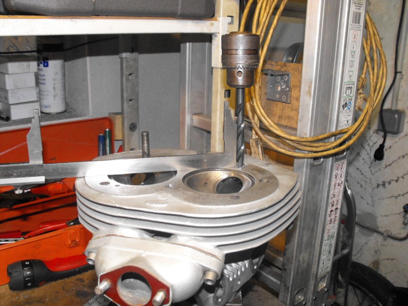

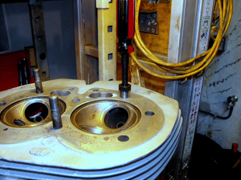

La culasse donc. Même procédé que pour celui déjà installé mais j'en ai profité pour faire des photos au fur et à mesure. Cette fois ci pour éliminer le filetage existant j'ai utilisé un foret de 9.5 toujours de la même manière.
C'est le pied à coulisse bien posé sur le plan de joint qui fait office de guide visuel. Bien sur il faut prendre ses visées dans plusieurs directions. Même procédé pour le taraudage sauf que cette fois ci l'alu de la culasse me paraissant tellement tendre, je n'ai pas utilisé le foret de 10 et j'ai taraudé directement dans le 9.5.

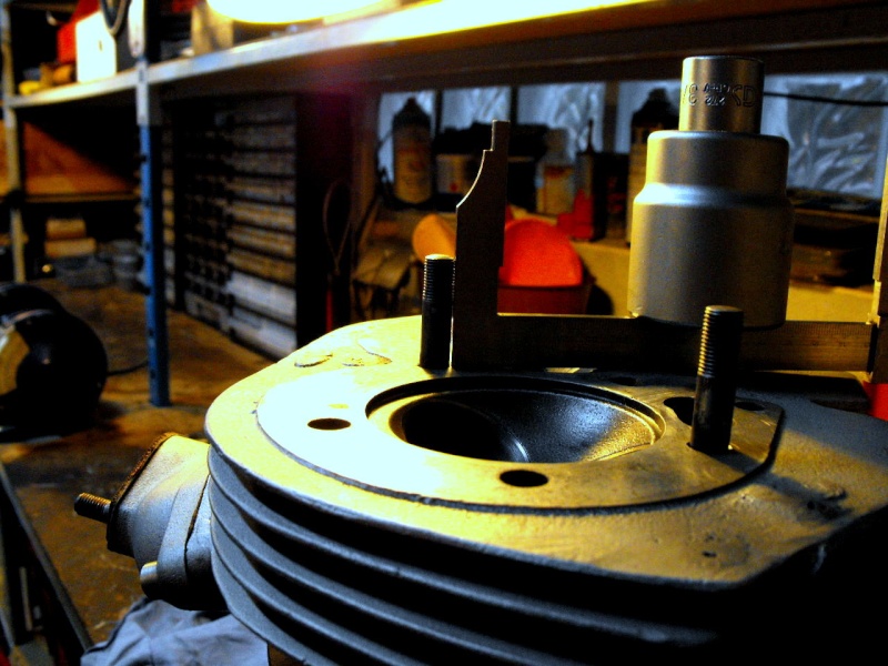

Reste à mettre en place l'helicoil. Ca aussi c'est assez délicat. Dans ce coffret il y a juste une sorte de tournevis muni d'une encoche qui va s'engager dans l'ergot de montage situé à la base de l'hélicoil. Ce dernier est d'un diamètre légèrement supérieur au taraudage et se comprime dedans au fur et à mesure de l'installation. Il faut bien l'engager dans le filet de départ et tourner tout doucement en veillant à travailler bien dans l'axe et surtout sans appuyer. Le taraudage dans l'alu est assez fragile on risque de l'endommager voir de sauter un filet et la c'est la cata quasi impossible à récupérer.
Cela fait un écrou plus un contre écrou et on pose le goujon.
Vérification, la culasse se monte parfaitement sur le bloc les deux goujons AV sont correctement positionnés et j'attaque celui de l'arrière.
Même procédure, mais la j'ai forcément merdé quelque part et le goujon une fois en place est très légèrement en biais, et surtout la culasse ne passe plus.
Il ne manque pas grand chose, quelques dixièmes, mais ça ne passe pas au niveau du goujon arrière et si je décidais de forcer le principal résultat serait d'endommager les filetage des goujons. Je ne vois qu'une solution, agrandir légèrement le passage dans le bloc. Après avoir passés les trois perçages du bloc à 10 tout rond, en utilisant toujours le foret à la main j'enlève à peine un dixième et encore, ça ne suffit pas et il ne reste plus qu'a s'attaquer au perçage AR avec une petite fraise cylindrique.
Ca a marché, le trou est bien un peu ovale mais la culasse se met en place sans problème.
Les trois écrous se vissent à la main, preuve que les filetage n'ont pas souffert et en les serrant, sans le joint, la culasse vient bien se plaquer sur le bloc. Certes la portée de l'écrou AR ne sera pas extraordinaire et je me dis que l'interposition d'une rondelle, il ne semble pas qu'il y en ait une d'origine, devrait un peu améliorer la situation.

jipé a écrit : Image
Quel bonheur qu'une perceuse à colonne.... :D
Il y a de belles occases sur le coincoin! :wink:

J'y avais bien pensé mais cela m'aurait posé pas mal de problèmes.
- En premier un problème de place, regarde les photos faites dans ce qui me sert d'atelier je ne vois pas trop ou je pourrais caser la dite perceuse. Je parle d'une vraie perceuse à colonne, pas une comme ça http://www.leboncoin.fr/bricolage/773373483.htm?ca=6_s , pour ce genre de travail, j'ai vraiment un doute sur la précision.
- Ensuite il faut brider la culasse bien à plat le plan de joint rigoureusement perpendiculaire à l'axe du foret. Sur une culasse de triumph c'est relativement facile, sur une Norton c'est quand même beaucoup plus délicat et je ne l'ai jamais fait.
- Enfin il faut parfaitement se centrer sur l'endroit à percer, guère plus évident pour moi.
En réalité je crois que ce qu'il aurait fallu c'est plutôt une fraiseuse et surtout avec le gars qui sait s'en servir ce qui n'est pas mon cas.

Non, la perceuse que tu montres n'est pas idéale.
Mais une perceuse avec un plateau tournant, on en trouve à 300 euros sur le bon coin,elles ont de l'âge,
mais souvent moins de jeu que les neuves d'établi au même prix.
Bon, si effectivement tu n'as pas la place, c'est une autre histoire.
Mais si tu as un poste à souder, tu te fais un mandrin avec un tube qui prend le diamètre de ton taraud, longueur du taraud moins 20 mm, une rondelle large qui te sert de base, et ça te fait un guide pour engager bien droit.
