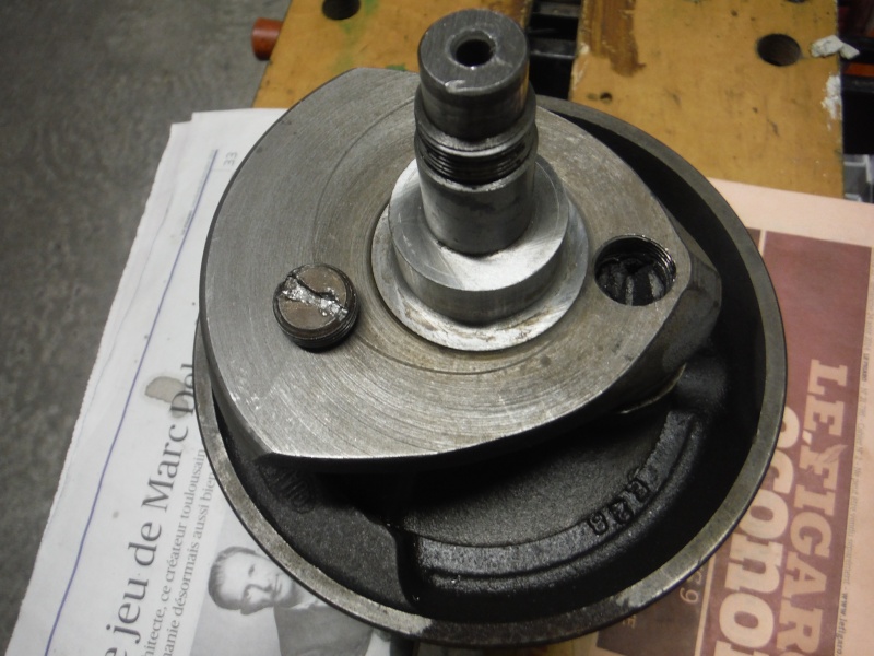

Ce soir, j'ai commencé à vider l'épurateur, rempli à ras bord d'une matière très dense :roll:
Probablement que la lubrification des coussinets devait se faire limite !!
C'était vraiment à faire sans tarder, pour cela je ne regrette pas ce gros chantier !!

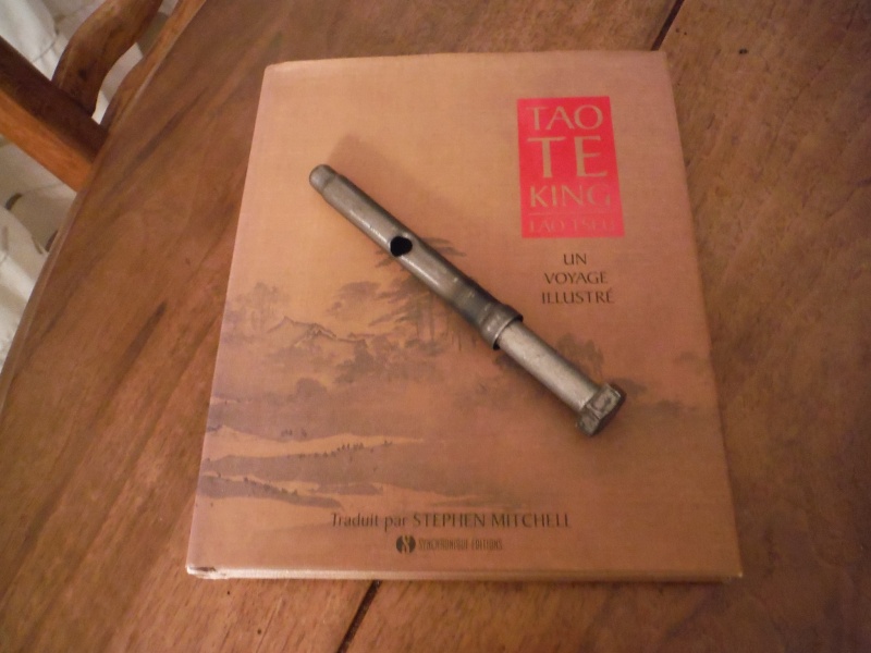

Le prochain épisode: le tube de l'épurateur va t'il bien vouloir se donner la peine de sortir?
Luc va t'il devoir retourner voir Bertrand?

Après un combat acharné, particules en masse à ras bord ..... out, le tube de St Graal .... out !
Le tout en pas plus de 4 heures en deux reprises :roll:

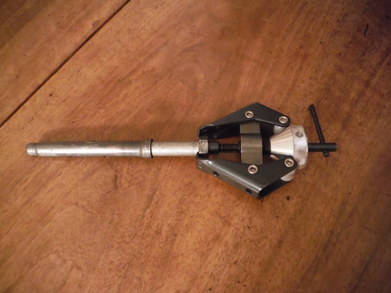

Pour les particules ( Hercule ) triffouillage, fil de fer artistiquement tourniquoté, WD40 et 3 en 1 dégraissant en alternance
Pour l'épurateur, après des essais mode Lunmad ( tige recourbée ) je retourne ma boite à clou et trouve une belle vis ( pas mécanique ) qui va juste dans la partie étroite du touyau
Je visse, brandouille avec comme prise mon arrache " farce et attrape" du salon ML
Ca bouge latéralement, sans plus
Coup de décapeur dans le touyau pour décoller si ça peut
Reprise, je brandouille, ça bouge mieux mais je commence à me lasser
Avant de remonter dans mes foyers, je visse encore, ça force ... et hop, un quart de tour en direct sans rien faire ... ça soulage !
Re arrache pour une bonne prise ... le touyau KO!! vainqueur Lulu !! :mrgreen:

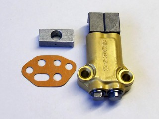

Ma première commande :oops: à préparer : Morgo
http://www.morgo.co.uk/
In first, la pompe " plunger pump "avec rondelles et écrous spécifiques
( Washers and Nuts sont vendus pour les T120 , pour les T100 même pompe donc ok ?? )
