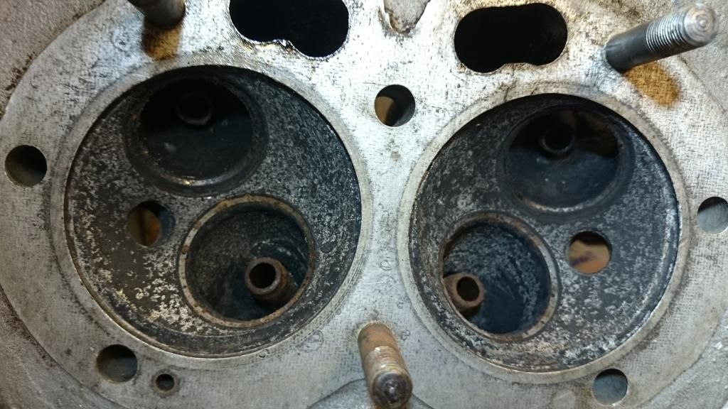

Concernant la culasse, c'est pas top idyllique.

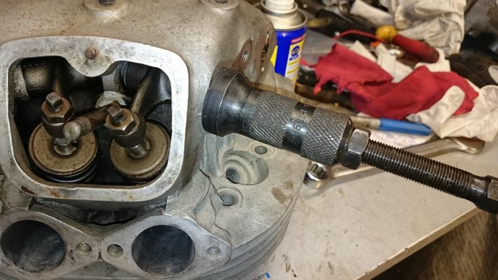

Démontage
La première soupape est bloquée ds son son guide, j'ai inondé de WD40, je laisse travailler.

L'ailette cassée ce n'est pas très beau mais je déconseille d'acheter une culasse inconnue : tu vas te retrouver avec un morceau d'alu bien microbillé mais avec des sièges enfoncés , des guides changés trop souvent et qui n'ont plus de serrage , une fonderie poreuse, des fissures au niveau des goujons, des filetages foirés... . Avec de la chance tu n'auras pas tous mais seulement quelques uns de ces problème.
donc quitte à refaire une culasse , autant partir de la tienne, ou alors tu passe à la culasse neuve fabrication Fullauto , c'est cher mais tu n’achètes pas un truc fabriqué il y a 40 ans mais un objet neuf.
Messages : 9008
Re: [Norton commando 750 Mk IV] Un puzzle vers l'aventure
acheter une culasse sur ibée c'est un peu la loterie les microbillées c'est pour faire beau et généralement elles sont fatiguées un peu comme du beau tox sur un ex top model

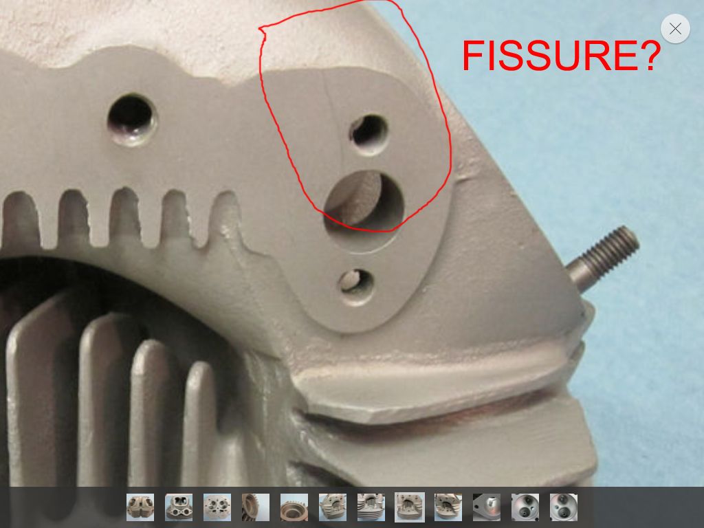

d'ailleurs il me semble que sur la première il y a un filetage d'échappement invisible
Messages : 16365
Que reproches-tu à ta culasse en fait ?
Parce que entre refaire celle-ci et une qui vient de l'autre côté de l'Atlantique sur laquelle il faudra
faire aussi du travail, le choix doit être facile.

Ma culasse a :
Sur le plan esthétique :
- 1 gros bout d'ailette cassé non resoudable sans decouper les 2 du dessus.
- 2 ailettes rognées
- 1 ailette percée
Sur le plan mécanique
- échappement

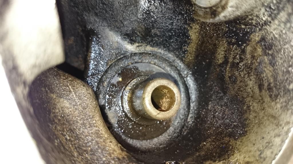

Les pas de vis de collier d’échappement sont bagués mais une bague est desserti.
Les 2 soupapes d’échappement sont hs, elles sont sortie au chauffe + marteau
Les guides sont pas jojo mais à priori pas ovalisé
- admission

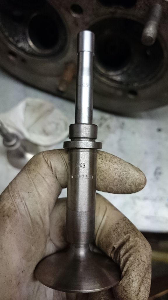

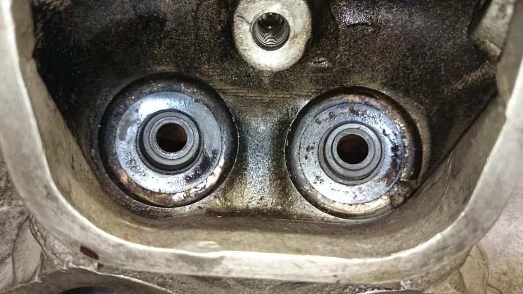

Soupapes HS, a priori déjà remplacé une fois (pas de ref sur la queue de soupape, caoutchouc sur le guide)
guide mega HS, voir la video du jeu
https://www.youtube.com/watch?v=H_wblRh ... e=youtu.be

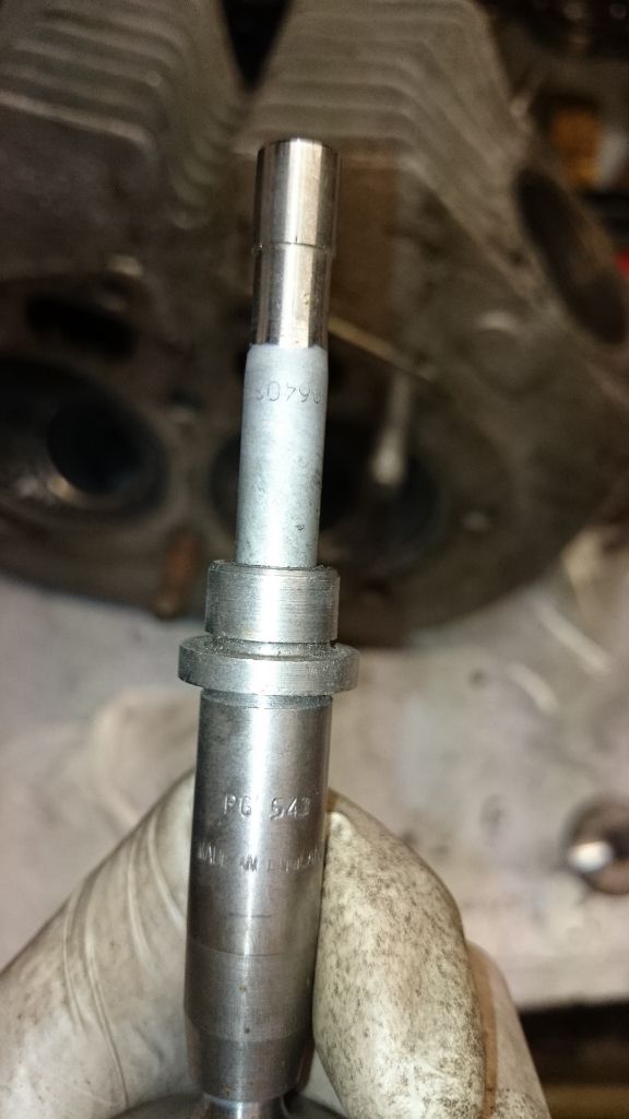

J'ai eu ds le lot 2 soupapes d'admission neuves avec guide
Guide 543 made in england , soupape V263 -
Guide PG 543 made in england, soupape 064034

jean-pierre a écrit : d'ailleurs il me semble que sur la première il y a un filetage d'échappement invisible
Pas mieux,celui de gauche,en agrandissement la photo (restez appuyé sur la touche CTRL du clavier et cliquer sur +).
Le truc en caoutchouc Julien c'est un joint d'étanchéité que l'usine mettait sur la queue des soupapes d'admissions.

Messages : 9008
JuJu
Messages : 1383
Localisation : Paris
Message non lu par JuJu »
Oui JP c'est celle que j'ai selectionnée mais où je suspecte la fissure ici. :|
