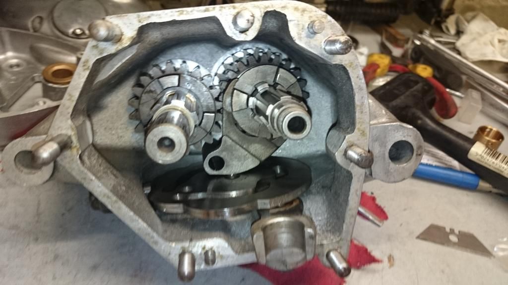

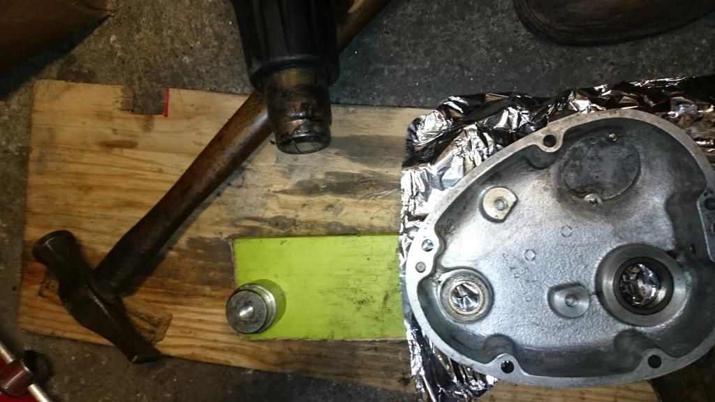

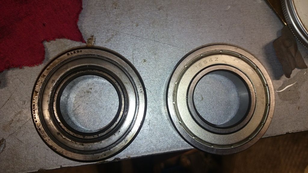

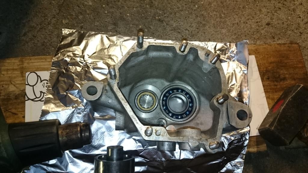

Roulement de remplacement avec 2 flasques
J'en vire une avec une tournevis pour avoir le même montage qu'à l'origine. Je préférè le lubrifier à l'huile de boite que je peux changer et je mets un bouchon de vidange aimanté pour les débris.
Pour la mise en place celui à rouleau n'a pas posé de problème, l'autre celui du mainshaft est un enfer (le 3eme essai fut le bon en chauffant un max le carter ds l'alu, en calant bien le dos du carter pour qu'il soit horizontal)
Le positionnement du camplate et du quadrant m'a pris de nombreux essai pour avoir la 4 et la 1 accessible au travers du inner cover. Oldbritts décrit bien la chose ds son tuto.
Les bagues bronze du sleeve gear m'ont bien saouler aussi, il faut qu'elles soient montées serrée pour pas être bouffée. là c'est très très serré + loctite fixation.

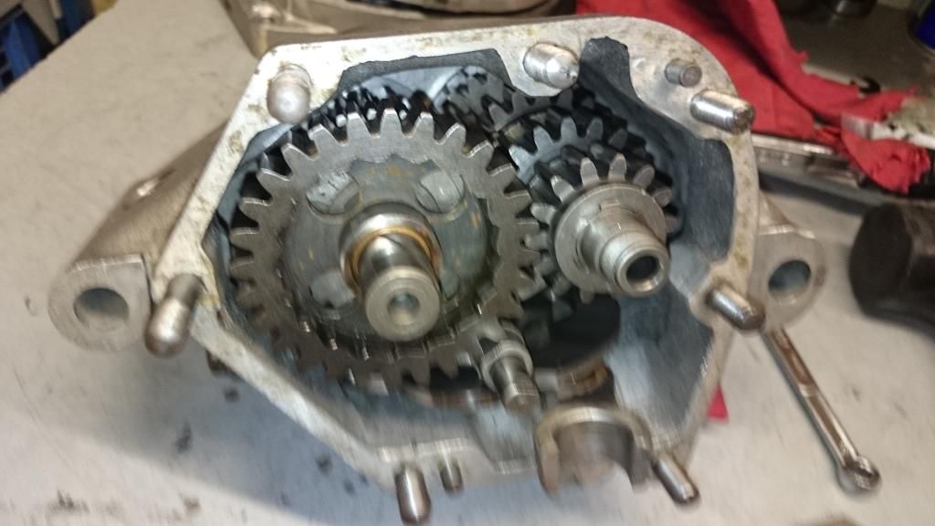

Le reste suit plus facilement :

C'est une très bonne chose que ton gros roulement soit monté serré car ce n'est pas toujours le cas.

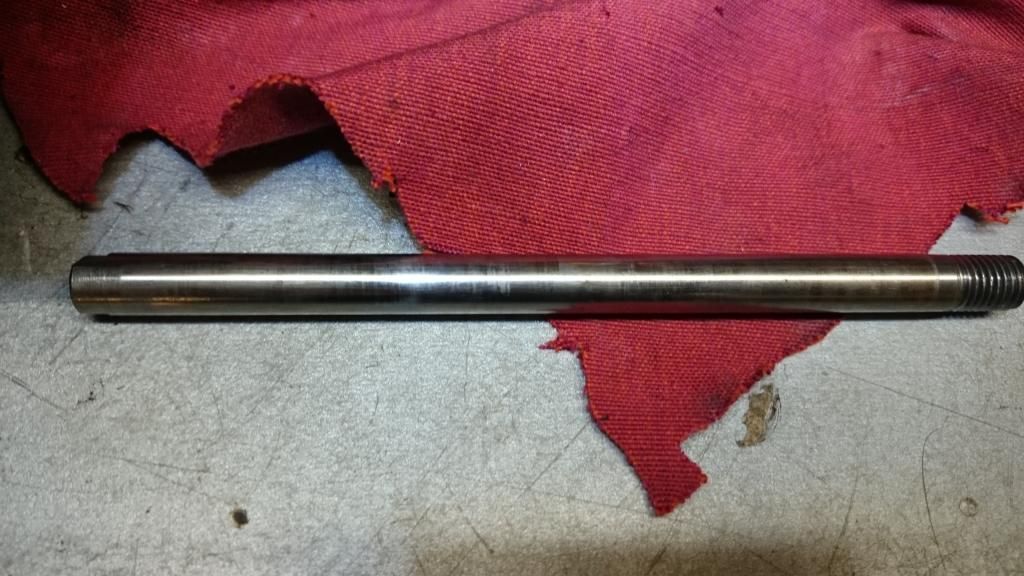

La boite est en stand by, les vitesses passent pas en douceur. L'axe des fourchette est très légèrement tordu.
Je vais en commander un ( et pourvu que les autres pièces soient ok - mainshaft, layshaft, fourchette)

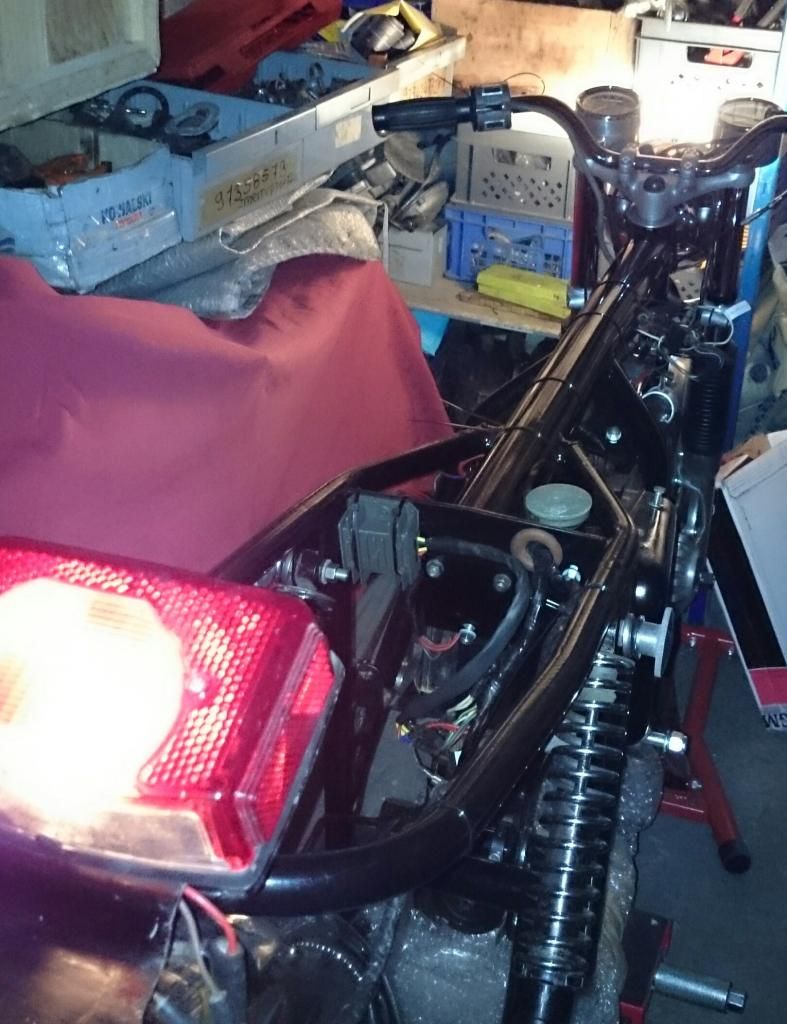

Electricité

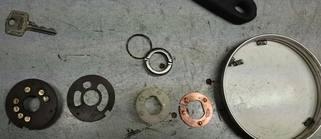

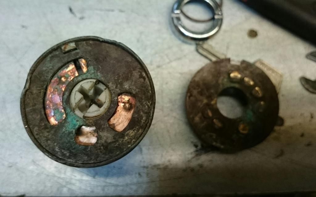

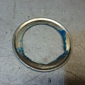

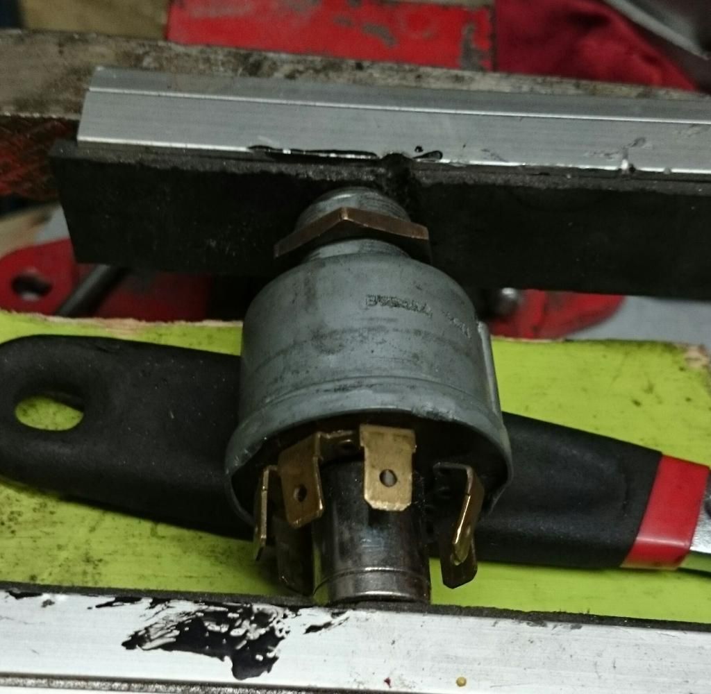

Avec une batterie chargé j'ai voulu testé mon faisceau... bien m'en a pris, rien ne marchait et pour cause :
le contacteur à clé archi oxydé et les 4 ressorts de mise en pression de la plaque cuivre avait sauté.
Après nettoyage
Sertissage, avec une chasse groupille en tapant sur la tanche (ensemble maintenu ds l'étau - une douille sert à protéger les cosses lors de la mise en pression de la rondelle en bakelite)
Et la lumière fut
Après nettoyage

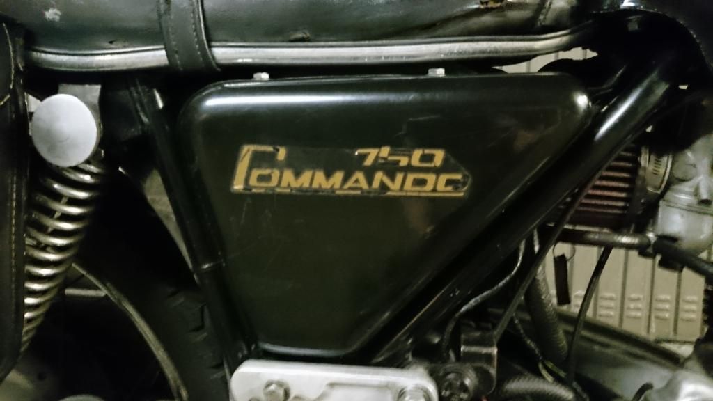

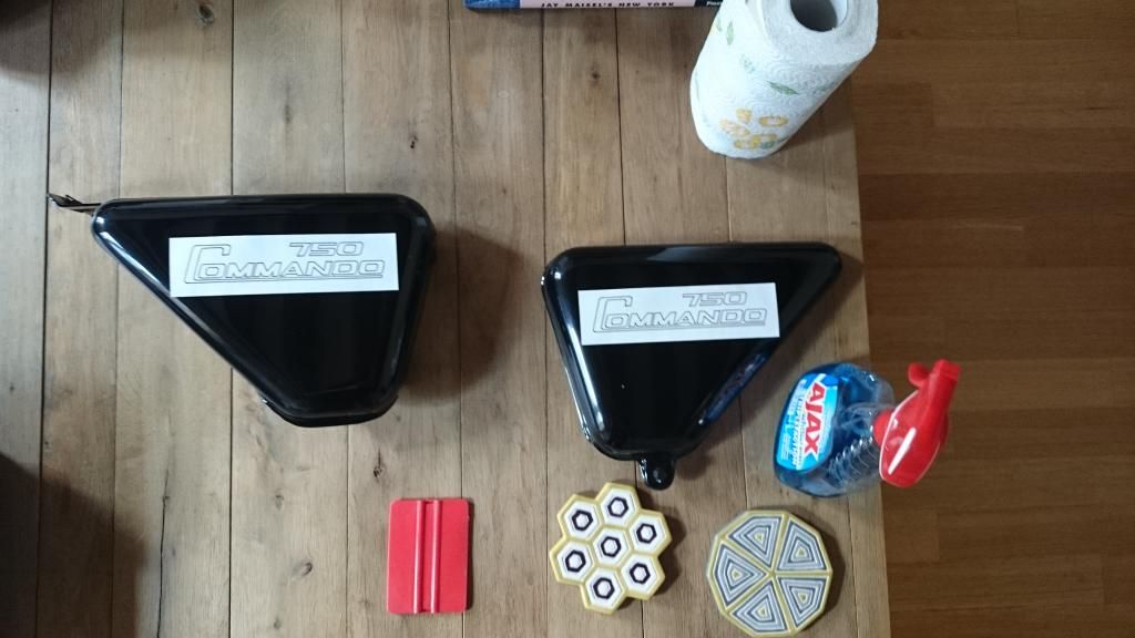

Je laisse Jipé prendre de l'avance
( et à ma commande RGM le temps d'arriver) mais pour tuer le temps je voulais poser les stickers.
et puis en voyant ça
et en lisant ça
et en lisant ça
Je me suis arrêté, ça sera fait en dernier donc.I know that people run into problems when they align the decal with the top of the cover, which puts the decal at an angle when the covers go onto the bike. Does anyone have an answer for me, or at least some good pictures for me to look at?

Ma commande RGM est arrivée avec notamment mon axe de fourchette neuf. Mis en place les vitesses passent bcp mieux.

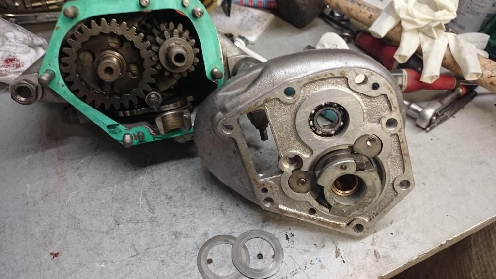

Suite de la boite

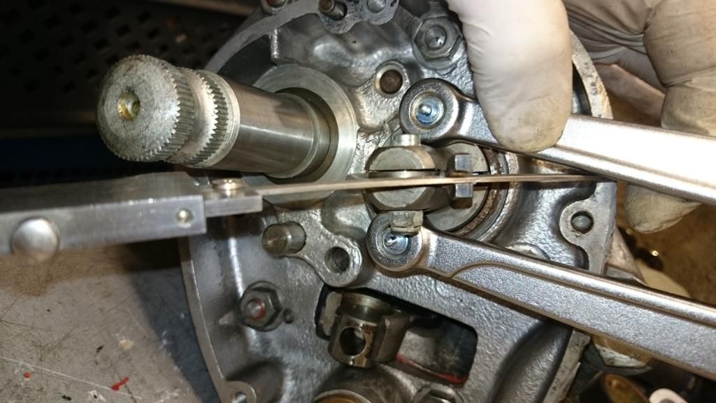

Pour le jeu d'axe de kick j'ai finalement mis une rondelle de 0,3 mm au lieu de 2. Y a un peu de jeu mais c'est plus fluide.
Réglage de l'alignement du doigt d'embrayage avec le trou du cover.

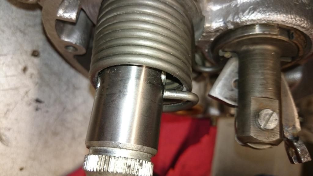

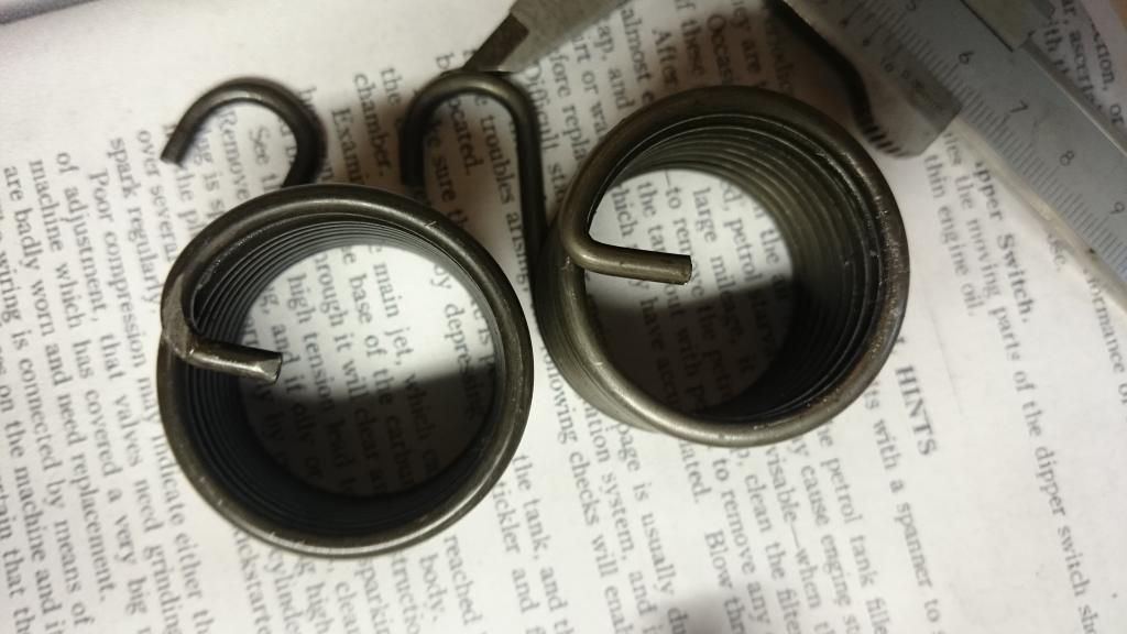

Ressort de kick dont ergot + long (2mm) que l'origine, j'ai dû le retailler pour le mettre en place
A noter que les axes de kick de refab on 2 trous pour l'ergot de ressort, le plus près des cannelures est pour commando.

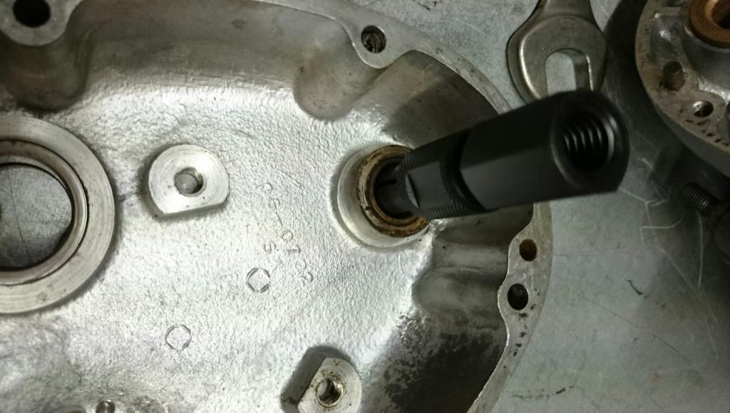

La bague bronze de l'axe de selecteur était usée, donc je l'ai sortie avec un arrache à inertie après avoir bien chauffer.
Remontage
Fermeture

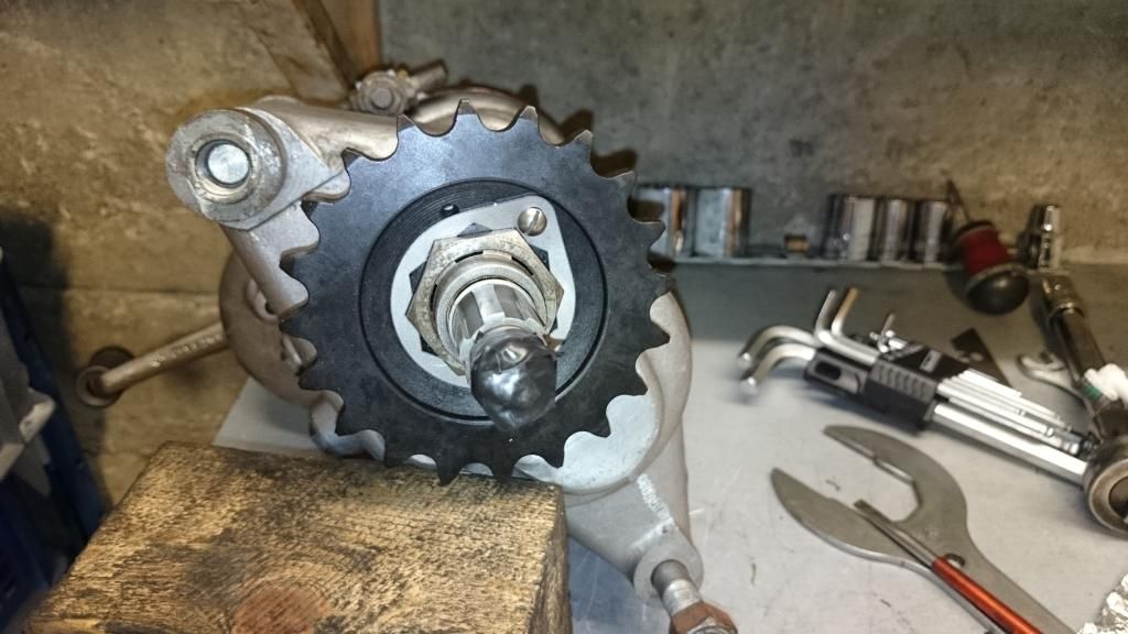

J'ai finalement opté pour un 20 dents en sortie de boite a lieu de mon 19. A noter que la goupille est passé par la case lime pour passer la vis (dont l'angle de montage est bien chelou, je recommande de la visser à blanc pour bien visualiser, ca passe à raz partout)

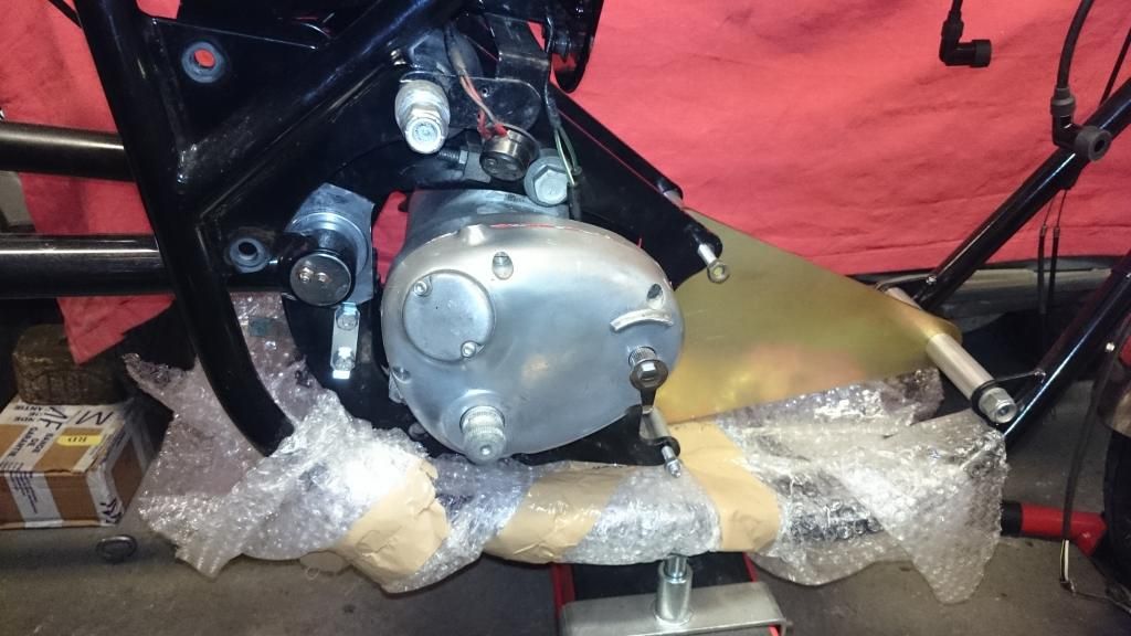

et pour le plaisir, hop ds le berceau

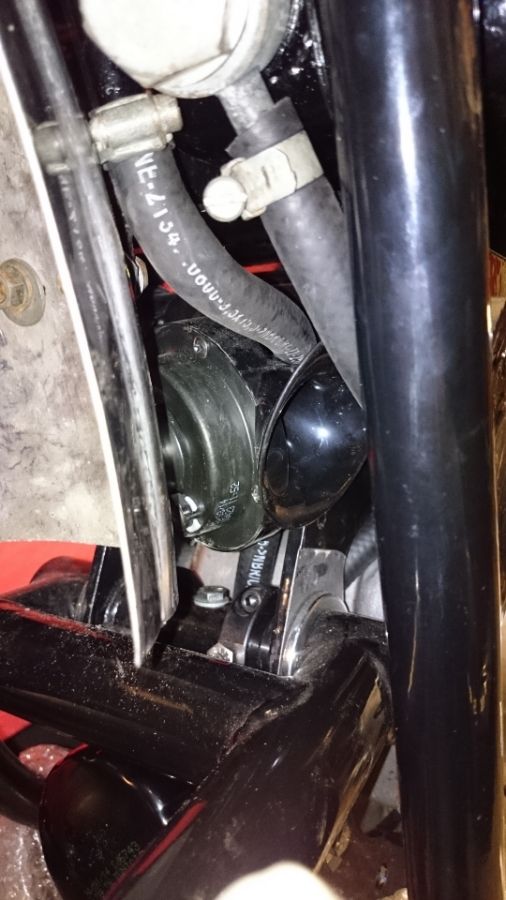

Questions durite d'huile?
Je suis bon sur le tracé du retour depuis le filtre?
Parce que c'est la crise du logement
Et je voudrais boucher la sortie pour le graissage de chaine, Y un truc étanche, discret et reversible?
