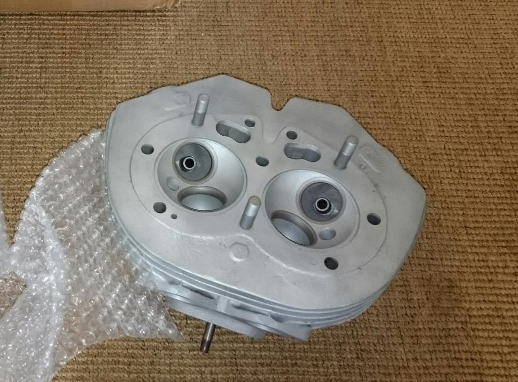

69€ de plus mais au déballage ça à l'air conforme

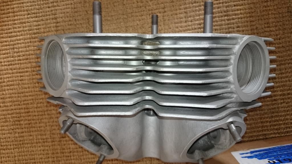

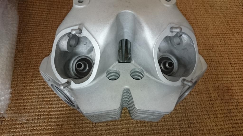

Elle est superbe cette culasse et même avec les filetages d'échappement d'origine.
Les sièges ne semblent pas trop enfoncés reste a voir l'état des guides. Teste les avec des soupapes neuves, c'est ce que j'ai fait sur la mienne et finalement j'ai considéré que le jeux était très convenable, du coup je les ai conservés. Remplacer des guides, c'est toujours un gros stress pour une culasse et si on peu l'éviter c'est mieux.
Il n'y a plus qu'à espérer que tes trois goujons ne demandent pas qu'à s'évader. Je serais toi je ferais un test de serrage sur le bloc avec un vieux joint. Si tu doit faire deux tours de clé de plus pours passer de 3mkg à 3.5mkg c'est mauvais signe.

Elle a l'air bien cette culasse

Pas eu le temps d'avancer plus sur la culasse, examen minutieux à venir.

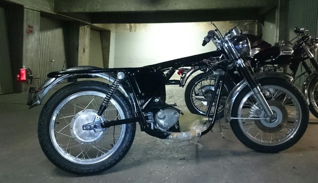

Une grosse étape, 10 mètres :mrgreen:

C'est tout bon. Ca commence à ressembler à une moto. Il y manque bien un petit quelque chose au milieu mais je suis sur que le grand moment approche, celui ou on tremble avant le premier coup de kick.

Sinon, elle a l'air bien cette culasse. Un peu trop propre, mais pourquoi pas ?

Les guides m'ont l'air OK mais ca me chagrine d'avoir 2 ref de soupapes différentes à l'admission
Essai en video WD40 et soupapes neuves,

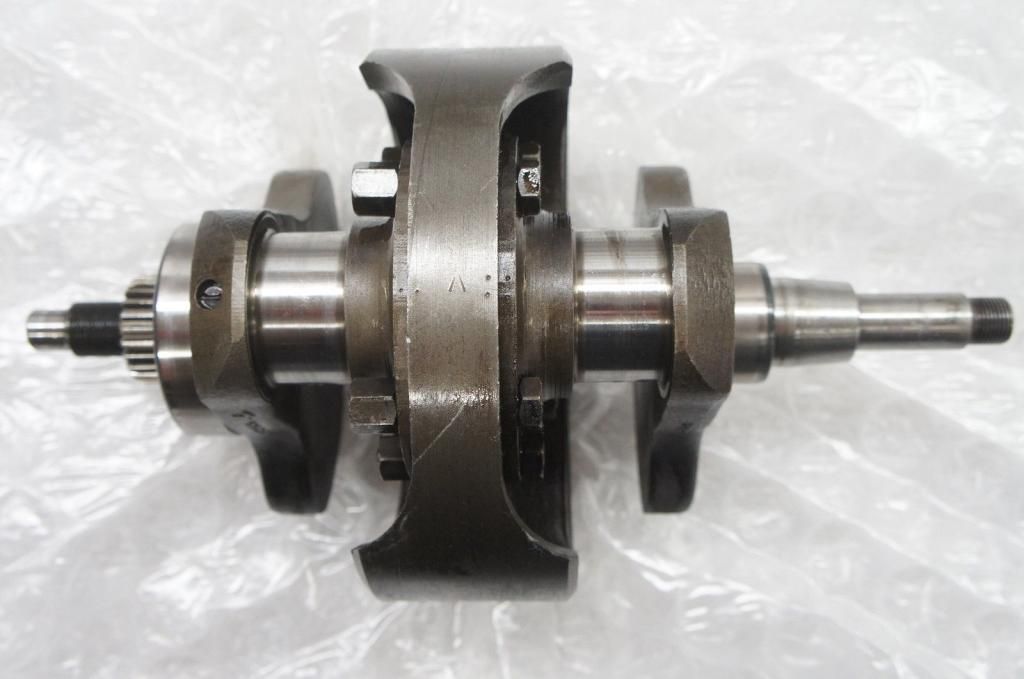

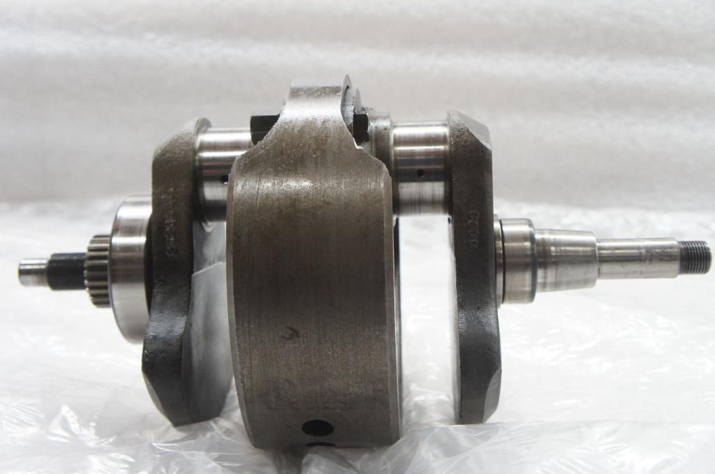

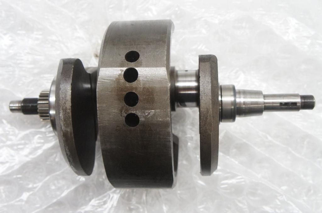

Des avis sur l'état? le vilo est sur ebay.

L'appréciation est plus difficile que pour la culasse mais le vendeur est presque à 100% niveau fiabilité et c'est un gage.
Vu le poids d'un vilo, ne pas s'enflammer en fin d'enchères, les frais de port sont quand même importants.
