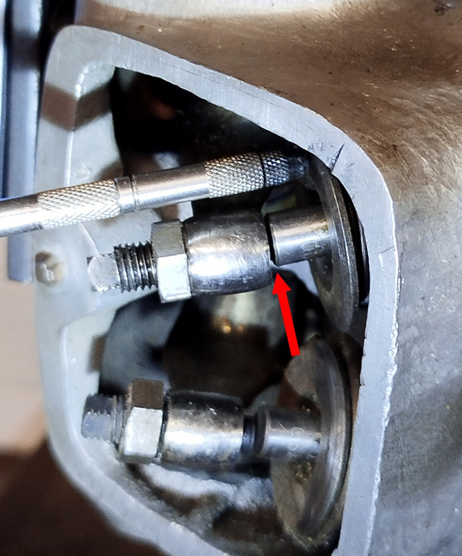

Un dernier essai pour aujourd'hui je mets des cales de 3 mm pour compenser le "rabotage" de cette culasse, ça me semble correct en comparaison d'une culasse "normale" et je refais des mesures.
Et bien la levée maxi a diminué elle est passée de 9.30 mm à 9.05 mm, -0.25 mm, étonnant j'ai moins de levée quand le culbu est "mieux" positionné avec la vis de réglage qui dépasse d'environ 3.5 mm.
Je me dis j'ai fait une mauvaise mesure avant, donc je vire les cales de 3 mm sous la culasse pour être comme au début, j'ai de nouveau la vis de réglage presque complètement entrée dans le culbu, ce qui n'est pas normal.
Et les mesures sont identiques à la première fois levée maxi 9.30 mm !
Bon alors j'ai plus de levée quand le culbu est plus (trop) basculé vers la soupape, j'avoue que je ne vois pas bien la géométrie de tout ça.
Sinon je mesure le jeu entre soupape ouverte au PMH et piston, environ 2.8 mm, malgré la culasse rabotée, il y a de la marge.
J'ai essayé avec le pied à coulisse numérique, ça pourrait le faire, mais le problème c'est d'accrocher la tige du pied à coulisse sur la coupelle de la soupape, l'aimant ça ne fonctionne pas très bien, pas fiable.
Peut-être trop grand l'aimant.
Avec le comparateur c'est plus pratique et stable dans les mesures.
Sans les cales sous la culasse le culbu est vraiment basculé et la vis entrée, et pourtant j'ai la levée maxi
A pleine ouverture c'est limite, ça se trouve c'est le culbu qui pousse la soupape et plus la vis :idea:
non en fait la levée est supérieure partout dès le début donc c'est la géométrie de l'ensemble qui est en cause probablement
Le pied à coulisse ça pourrait fonctionner mais pour que la tige suive la soupape je n'ai pas encore la bonne solution, l'aimant est attiré aussi par le culbu et ça ne va pas
Messages : 16737
michelm a écrit : 14 mars 2025, 20:57 Un dernier essai pour aujourd'hui je mets des cales de 3 mm pour compenser le "rabotage" de cette culasse, ça me semble correct en comparaison d'une culasse "normale" et je refais des mesures.
Jim Schmidt m'a indiqué qu'une culasse normale, c'est 2 mm entre l'ailette et la portée de joint.

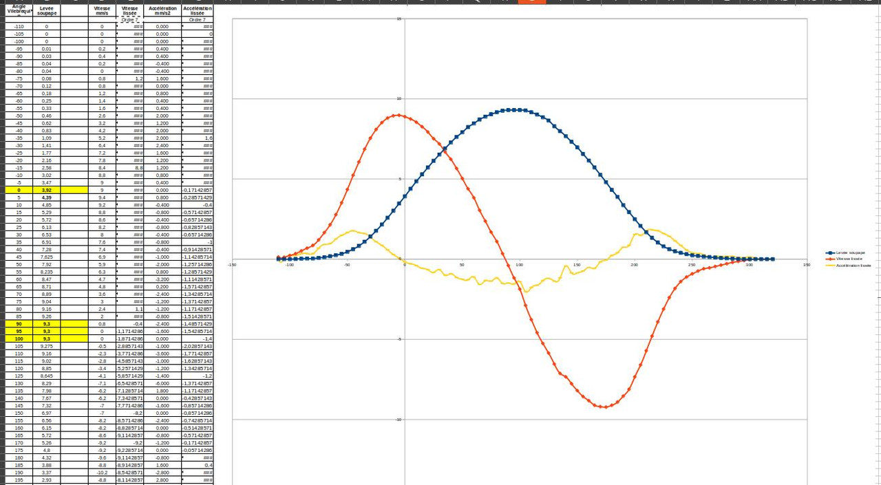

Ce matin c'est limite la neige alors autant refaire des calculs pour se réchauffer !
Je fais travailler l'IA pour confirmation des calculs dans le tableau levée soupape, vitesse, accélération,
on est d'accord :
Vitesse (en mm/s) = (Levée₂ - Levée₁) / (Temps₂ - Temps₁) dans mon tableau ce n'est pas le temps c'est l'angle vilo
Une précision de mon tableau :
pour bien voir les courbes la valeur vitesse est multipliée par 100, et l'accélération par 10, sinon les courbes sont presque plates par rapport à la levée.
Perplexity

Comme mes courbes sont pas très belles je triche un peu :oops:
Si vous utilisez une moyenne mobile d'ordre 3 :
• Cellule E4 : =MOYENNE(D3:D5)
• Étendez cette formule jusqu'à E89.
Pour un ordre 5 :
• Cellule E5 : =MOYENNE(D3:D7)
Cette méthode est simple et efficace pour lisser vos données dans LibreOffice Calc sans nécessiter d'outils externes ou de macros.
Donc je vais lisser un max la vitesse et l'accélération, je vais même jusqu'à ordre 7, et encore l'accélération n'est pas aussi lisse que ça, mais bon je ne vais pas y passer tout mon temps.
Ce tableau devrait me servir de base pour comparer avec une distribution avec poussoirs Triumph à la place des Norton.

◦ Ressort (1/3 de sa masse approximativement)
◦ Tige de culbuteur côté soupape (masse complète)
◦ Pour le culbuteur : appliquer un facteur de masse équivalente selon le rapport de bras de levier
◦ Poussoir (si à l'admission : masse complète × rapport inverse du culbuteur)
2. Identifier l'accélération négative maximale dans votre tableau d'accélération
3. Calculer la force d'inertie maximale :
◦ F_inertie = Masse_équivalente × Accélération_maximale_négative
4. Calculer la force de rappel du ressort à sa compression maximale :
◦ F_ressort = k × compression_maximale + précharge
◦ où k est la raideur du ressort (N/mm)
5. Déterminer le régime maximum :
◦ Le régime maximum est atteint quand F_ressort = F_inertie
◦ Le régime actuel est lié à l'accélération par une relation quadratique
◦ Donc : N_max = N_calcul × √(F_ressort / F_inertie)
Formule du régime maximum
N_max = N_calcul × √(F_ressort / (masse_eq × acc_max_neg × (N_max / N_calcul)²))
En simplifiant :
N_max = √((F_ressort × N_calcul²) / (masse_eq × acc_max_neg))
Où :
• N_max : régime maximum avant affolement (tr/min)
• N_calcul : régime utilisé pour calculer les accélérations (tr/min)
• F_ressort : force maximale du ressort (N)
• masse_eq : masse équivalente du système (kg)
• acc_max_neg : accélération négative maximale (m/s²) au régime N_calcul
Exemple de calcul dans Excel
1. Calculez la masse équivalente avec :
Masse_eq = M_soupape + M_coupelle + (1/3 × M_ressort) + M_tige_culbuteur + (M_culbuteur × facteur) + (M_poussoir × facteur_inverse)
2 Convertissez l'accélération de mm/s² en m/s² (÷ 1000)
3 Appliquez la formule du régime maximum :
N_max = √((F_ressort × N_calcul^2) / (Masse_eq × acc_max_neg))
Cette méthode vous donnera une bonne approximation du régime maximum avant affolement.
Alors Perplexity se trompe il me semble, je ne vois pas le poids du ressort avec un coef, normalement c'est 1/3 ou 1/2 du poids du ressort qui est considéré dans les masses en mouvement
Claude a bien mis 1/3 du ressort
on peut lire dans le doc moteur V8 et Triumph TR4
Le ressort a une extrémité qui se déplace avec la soupape tandis que l'autre extrémité est fixe. Intuitivement, nous ne prendrions que la moitié du poids du ressort, mais des considérations de conservation d'énergie suggèrent qu'un tiers de son poids devrait être compté. Cela ne fera pas une grande différence dans un sens ou dans l'autre
la masse du culbuteur c'est une approximation masse équivalente au moment d'inertie
Les masses du côté de la soupape doivent être multipliées par le carré du rapport de culbuteur (1,485). Les ressorts nécessitent également la réduction d'un tiers évoquée précédemment. Pour le rapport de culbuteur, il faut exprimer son moment d'inertie en masse équivalente. Nous avons calculé un facteur de 0,484 pour un culbuteur TR4, bien que les valeurs typiques varient généralement entre 0,5 et 0,7.
