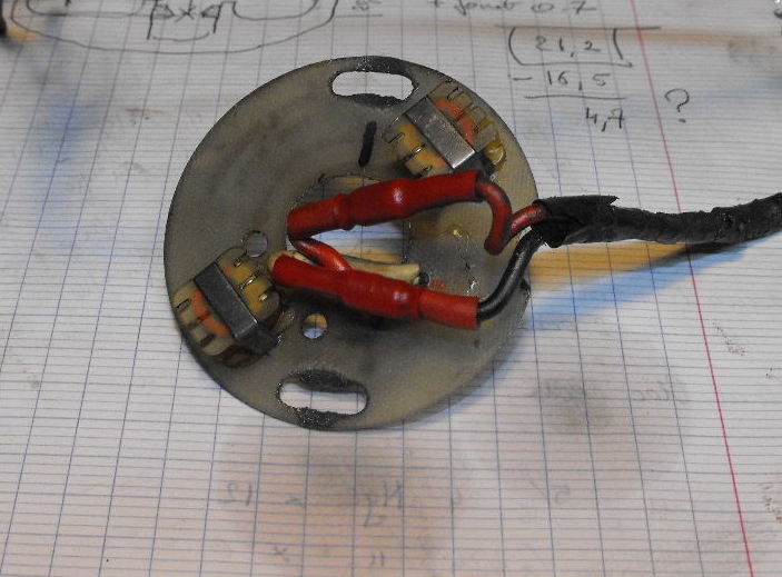

Petite question au passage, concernant l'allumage Boyer.
Le mien fonctionnait parfaitement, mais quand je l'ai démonté j'ai débranché les deux fils allant au boitier. Jusque le rien que de très normal mais c'est seulement après que je me suis rendu compte que le petit malin qui m'a précédé avait remplacé les fils noir/jaune et noir/blanc par un fil rouge et un noir.
Et bien sur je ne sais plus qui correspond à quoi. Sur la platine porte capteur un fil blanc va au capteur de droite le rouge à celui de gauche en espérant que ce soit ceux d'origine, lequel correspond respectivement au fil noir/jaune et au noir/blanc ? J'ai cru comprendre que si on les inversait ont risquait des soucis de démarrage alors qu'à l'extérieur les bougies semblent donner normalement. Je suis sur qu'il y en a qui connaissent ça par cœur.

Jipé,le fil de droite(rouge) correspond au fil jaune et blanc du boitier boyer. :wink:

Chine a écrit :Jipé,le fil de droite(rouge) correspond au fil jaune et blanc du boitier boyer. :wink:
Mais ou vois tu un fil jaune et blanc sur le boitier ? Moi je vois un noir/jaune et un noir/blanc c'est forcément l'un des deux mais lequel ? Sinon il y a bien un fil blanc d'alimentation en 12V, un noir d'alimentation des bobines et un rouge pour la masse, mais ces derniers je crois savoir ou ils faut les brancher.

Erratum,le noir et jaune correspond au rouge.
