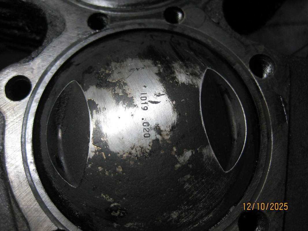

J'ai décalaminé un piston pour constater un réalésage 0.20.

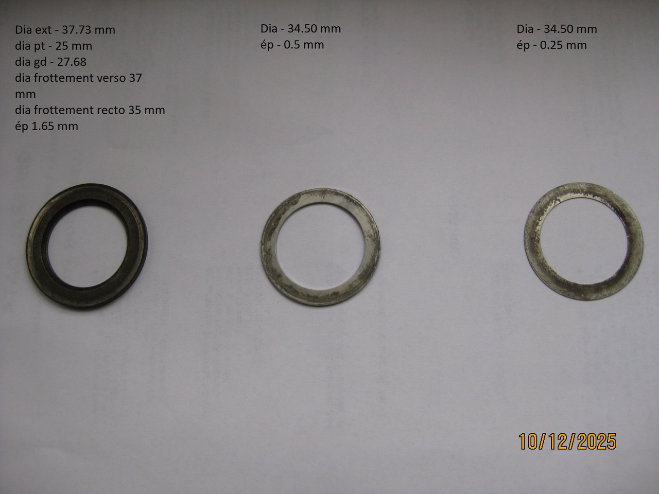

Petite histoire écrou pignon vilebrequin que j'avais déjà démonté, pas moyen de débloquer, douille UK 1 3/8 " multi crans écrou abîmé, j'achète une douille choc 29 mm plus approchant rien écrou mort. Je me rends chez mon ami garage Eric, on soude une douille 18 mm sur l'écrou essai 1 boulonneuse les soudures cèdent :shock: , (re)à soudures essai 2 rien ne bouge :shock: , on sort l'acétylène ouf on a eu sa peau :mrgreen:
L'objet de mon message démontage demi carters, je retrouve 3 rondelles sur la table que j'ai pas vu au démontage.
Je vois 3 possibilités queue de vilebrequin droit ou gauche ou l'axe renvoi de sélecteur de vitesses, j'ai cherché dans la parts list parviens pas à trouver, une :idea:

La première me semble être la cale qui vient derrière le pignon de distribution, en appui sur le roulement. le chanfrein vient coté vilo .Les deux autres semblent des cales d'épaisseur , mais où vont-elles , il y a bien longtemps que je n'ai pas éviscéré un T120 :mrgreen:

Les 2 autres sont des cales qui sont derrière le pignon sortie moteur côté roulement pour aligner la transmission primaire

Ce sont les rondelles entre roulement et pignon primaire : 71-2663 le spacer+70-8038 et 71-2660 selon besoin :mrgreen:

J'ai trouvé ces rondelles ensembles liées par le lubrifiant, donc elles faisaient un tout.
Merci Amiens, Pas de Calais, Finistère
Joël 29 a gagné quelle perspicacité, il doit y avoir du sang belge dans cette région :shock:
Même si ce n'est pas illustré, j'aurai du voir ces 3 éléments sur la feuille.
Donc le chanfrein vers le vilo et dos au pignon primaire.
