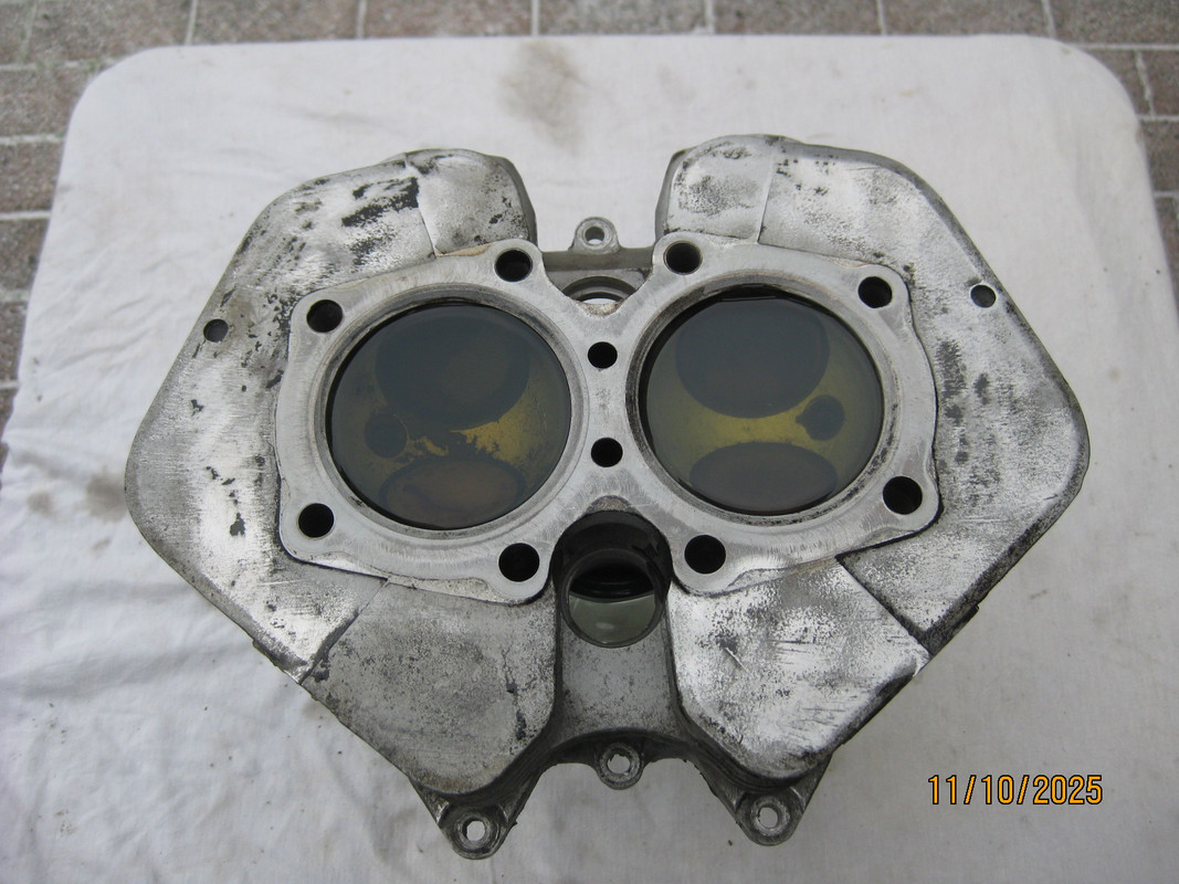

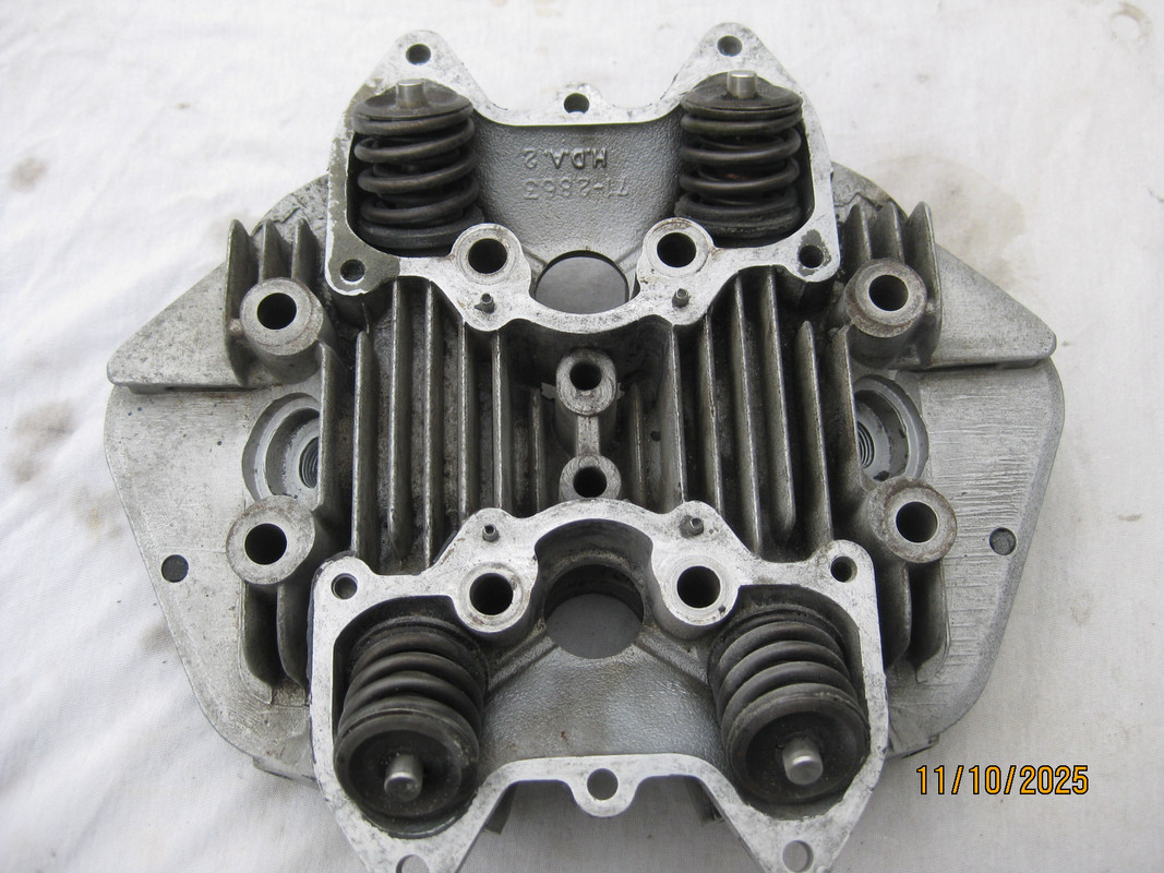

La culasse est démontée, rien vu de négatif, elle passera un test d'étanchéité.
Bloc cylindre pas de dégâts marquants. Néanmoins après mesures cela passera par un réalésage.
Alors j'ai la colonnette d'admission qui présente un bossage sur la partie supérieure, ça me semble anormal ??

La collerette de ta colonette qui tient le joint est effectivement déformée. Un remontage trop enthousiaste sans doute.
Ta culasse a l’air un peu grasse quand même…

On dirait une vieille friteuse jamais nettoyée, c'est peut-etre pour ça que ça fume, tu as une fuite au niveau colonnettes et ça dégueule sur le haut moteur.

Xpongebob a écrit : 10 oct. 2025, 13:55 La collerette de ta colonette qui tient le joint est effectivement déformée. Un remontage trop enthousiaste sans doute.
et les joints rouge vont en bas de la colonette :mrgreen:

Oui toute la moto est grasse le résultat de ma dernière sortie 2025.
Oui les joints de colonnettes sont à l'envers, les moteurs ont subit des remontages parfois approximatifs.
Taf aujourd'hui dégraissage, nettoyage, rangement des pièces démontées. Idem pour la culasse.

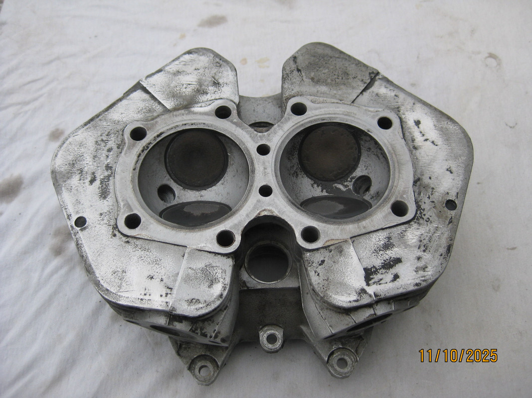

Hello, matinée garage
Bilan après nettoyage, décapage bicarbonate, ultra son. test étanchéité soupapes rien ne passe.
par contre grosse erreur, avant démontage, j'ai oublié de mettre le moteur à l'air comprimé :shock: l'âge laisse des séquelles.
La suite pistes guides de soupapes ou segmentation.
