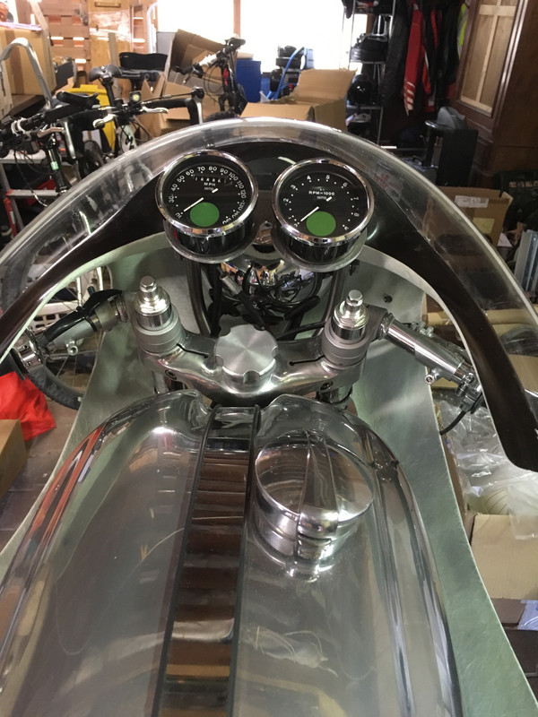

Vue du cockpit !
L’ensemble est parti en peinture.
