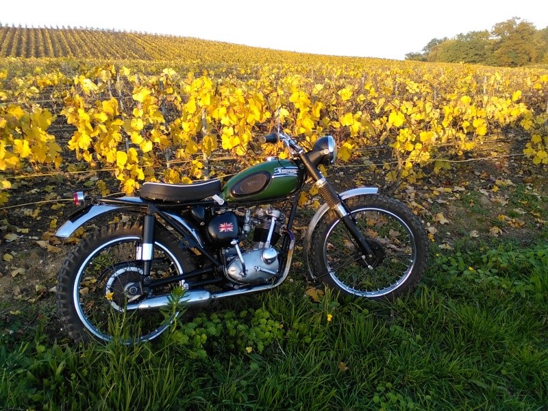

Re: Maudit , je suis maudit !.....
Encore une petite vieille abandonnée dans les champs lors d'un week-end de sachez croiser !
C'est honteux !
ps: c'est bien bucolique tout ça ... Tu dois avoir la banane !
C'est honteux !
Luc94
- Messages : 5197
- Localisation : 94
- Messages : 11735
Le Bulk.... pas si maudit, visiblement!
