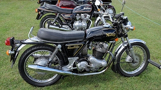

où trouver des filets de réservoir et caches latéraux comme sur cette Commando.
Remarquez, ma moto est de '70, peut-être qu'il n'y en avait pas ...
Merci ...
Dernière modification par Richard le 13 avr. 2018, 13:49, modifié 1 fois.
Messages : 2839
Re: Intérieur de réservoir ...
Effectivement, en 70 pas de filets. Regarde dans les catalogues du site, tu verras certainement ton modèle.
