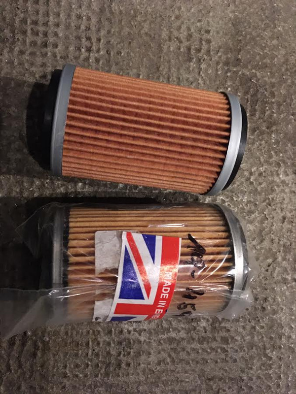

elmo a écrit : ↑15 déc. 2019, 18:36 J'avais arrêté de chercher à cause de cette inconnue sur la qualité.
J'ai pas trop confiance dans les Emgo
Mais peux tu nous donner le lien vers les filtres made in UK?
C'est sûr que si c'est fiable c'est une bonne solution à la place du tamis.
Je viens de retrouver un filtre Emgo et un autre made in uk . Je sais pas si c'est parlant..

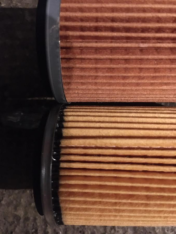

Re: Restauration/remise au goût du jour T120R de 1971
c'est exactement ce genre de merdasse qu'il faut foutre a la benne :roll:
chris31fr
Messages : 583
Les deux ? ou le Emgo du haut ?
porqué
y a une difference entre les deux ?

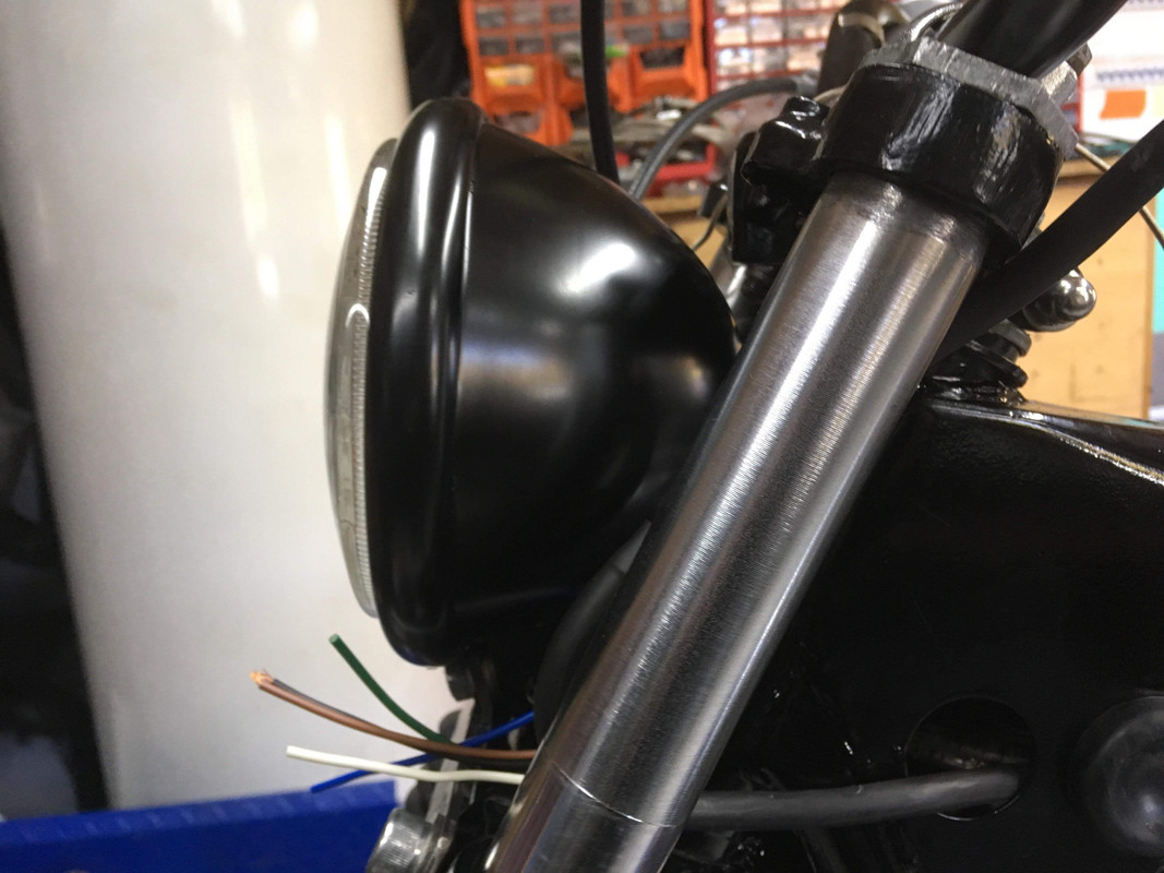

Après plusieurs tests j ai enfin trouvé quelque chose qui me plait concernant le phare
nino En ligne
Messages : 1319
Localisation : Toulouse
Message non lu par nino »
Domsimoto a écrit : ↑17 déc. 2019, 21:16 Après plusieurs tests j ai enfin trouvé quelque chose qui me plait concernant le phare
çà s'rait ti pas un bates d'harley babidson ?
Domsimoto
Messages : 33
Inscription : 24 juil. 2018, 15:40
Message non lu par Domsimoto »
Un bates oui mais pour mettre sur ce que l on veut, c est vendu dans n importe quel catalogue d accessoires.
nino En ligne
Messages : 1319
certes...

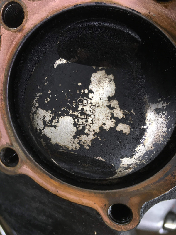

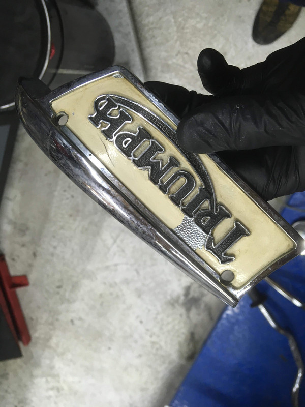

Réalésage à faire, il va falloir passer en 0,80
Suppression de la peinture du logo
Joël 29
Messages : 1470
Localisation : Finistere
Message non lu par Joël 29 »
.060 c'est la côte max,t'es bon pour un cylindre neuf :cry:
Domsimoto
Messages : 33
J ai trouvé 2 pistons en 0,80 sur eBay us
Messages : 3064
On trouve aussi des pistons 850 Commando en .060...[/b!
Pas sûr que ce soit une bonne idée.... :mrgreen:
PPat
Messages : 18305
A une époque, pas si lointaine, même en 0.80 pour les 850 commandos des pistons,c'est sûr il ne doit plus rester beaucoup de viande entre les 2 chemises. :shock:
