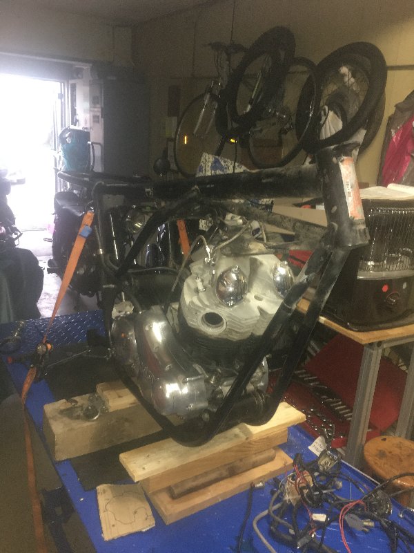

Le démontage à bien avancer, il ne me reste plus qu'a sortir le moteur et la boîte, démonter la plaque d'identification et les roulements de colonne.

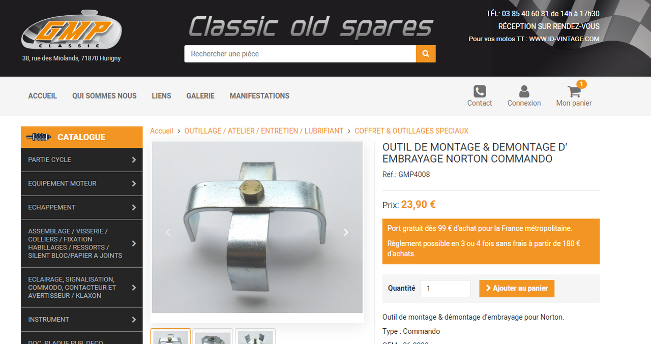

Seulement je suis bloqué ... l'outil pour démonter l’embrayage est introuvable partout et il est en rupture de stock chez les fournisseurs
Je fais donc appel à vous, je recherche une âme charitable qui pourrait me prêter l'outils introuvable dans le département suivant (45,91,78,41,28)

https://www.feked.com/norton-commando-c ... -tool.html
Si c'est de cet outil tu parles,il est dispo chez Feked,Andover,RGM etc ...

oui c'est celui la, seulement beaucoup de boutique l'affiche dispo mais ne l'ont pas en stock en réalité dont andover...

Merci Joe, je viens de le commander sur le site GMP en espérant qu'il l'ait encore en stock.

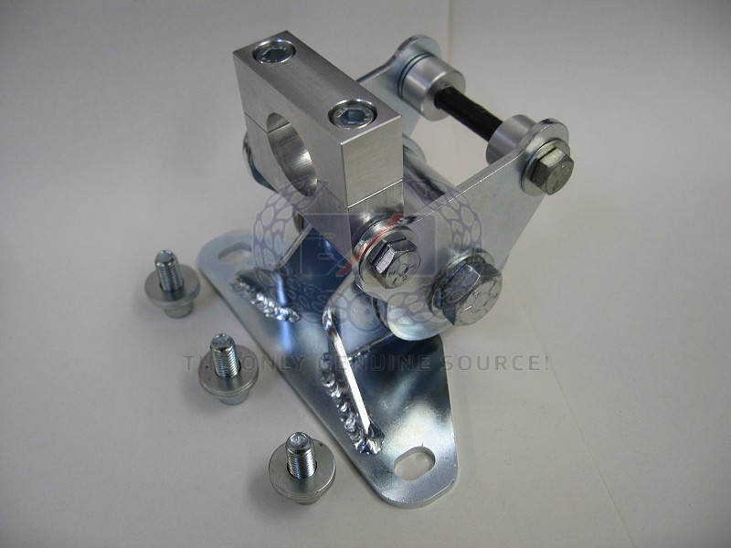

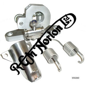

je me pose une question sur la fixation supérieure du moteur, j'ai pu lire que monter le support supérieur en rigide améliorer le comportement de la moto, dans cette optique je regarde les pièces suivantes :
-DAVE TAYLOR HEAD STEADY:
-DAVE TAYLOR HEAD STEADY with spring:
-FACTORY RACER HEAD STEADY de chez andover:
Cela apporte-il vraiment quelque chose ou vaut-il mieux remonter avec le support d'origine et caoutchouc neuf?

non!!! ? çà existe çà !!!! le comportement avec les caoutchoucs en bons états et bien réglés çà le fait complètement....tu vas faire de la course ? Dépense ta tune ailleurs ...dans de l'utileMC-29 a écrit : ↑09 févr. 2020, 15:29 je suis en train de faire l'inventaire des pièces à commander pour préparer le remontage,

Hello , en reponse a ta demande sur le système head steady , j ai monte le système Prod Racer cad le modele Andover Norton lors de la restauration de mon 750 72 que j ai depuis 38 ans !
J' en ai profité vu que le rebuilt etait du genre full rebuilt
pour monter les Isolastics Vernier et un ammortisseur de direction également commandé chez Andover .
Le résultat est phénoménal , le comportement de la moto change du tout au tout avec bien sur ces 3 modifs .
( attention aussi a ton axe d articulation du bras oscillant )
Attention également a l équipement de réservoir que tu as , l Interstate passe sans pbs , le roadster d origine passe juste , j ai cependant remplacé l ensemble ecrou boulon superieur par un boulon type bouton et utilisé des rondelles moins epaisses .
Les fabrications recentes de reservoir Roadster ne passent pas .
Pour te rendre compte de la non efficacité du système d origine avec les 2 silent blocs , tu transfert ton poids sur un cale pied, le haut moteur se decale !!
Pour information, les ingénieurs avaient prevu initialement le systeme head steady sur les machines de serie .....mais le service commercial pour une question de cout a opte pour la version cheap
Les Commandos necessitent quelques modifications dont celle ci , et tout a fait dans l esprit et le respect des millésimes.
N hesites pas pour le montage du système Andover , ça a son prix certes mais je ne le regrette pas et differe donc des avis precedents que je respecte au passage
J ai pour le moment 200 kms de rodage ( moteur refait aussi pistons forges PR , soupapes BD )
Le système head steady est plus rigide , vibre un peu plus mais demande du rodage également.

Peux-tu nous indiquer les conditions de ton essai ? La moto sur ses roues ? La moto sur la béquille centrale ?
Car j'avoue, j'ai un peu de mal à imaginer cette situation ! Les reposes-pieds étant solidaires du cadre, si l'isolastic est bien réglé et que les silent-blocs sont en bon état, je vois pas bien comment le haut moteur peut se déplacer ?
Quant à affirmer que le système d'origine est de mauvaise qualité, ça me gêne un peu !
Car vu sa conception, le système n'autorise qu'un déplacement vertical uniquement
Si les silent-blocs sont en bon état, ils ne peuvent pas se comprimer ou se déformer dans le sens axial
Bien sûr, il faut que l'ensemble du système soit bien fixé, pas de jeu sur les goujons, les vis et les entretoises, pas de filetage foiré dans le cadre ou la culasse, pas de fissure du support
Mon point de vue au sujet de ces head steady de compétition ? du marketing !
