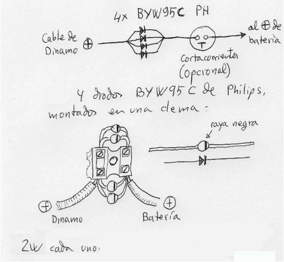

Re: Circuit de charge
Non, en tout cas le diode cout-out.

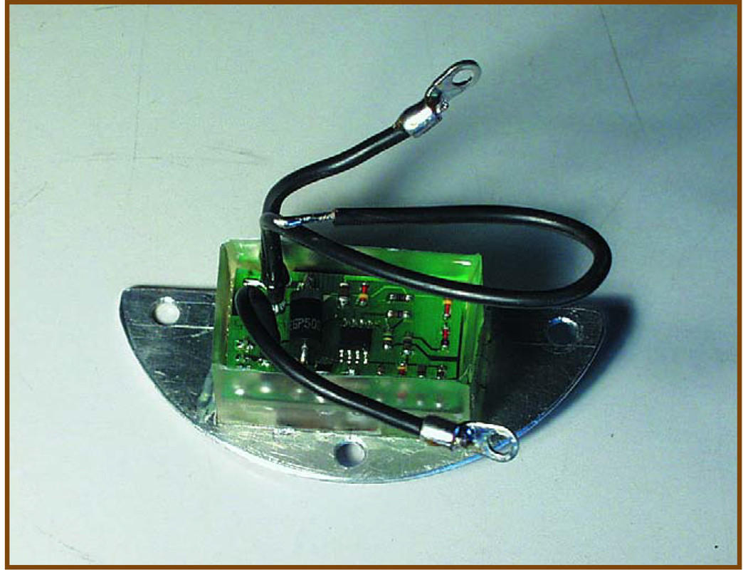

je te montre le régulateur maison que je vais monter sur ma R.E.
Il es si petit qu'on pourrait le monter dans la dynamo derrière le couvercle, mais c'est plus sur le monter dans la boitier du vieux MCR, a l'air sous la selle, avec une dérivation parallèle de 4 diodes, indépendant du même régulateur, a l'air (cache dans la boite du vieux MCR bien sur), en fois du gros diode noir qu'on voit dans l'image, et éviter de telle maniéré qu'il se surchauffe. A part, je préfère avoir le régulateur indépendant du cout-out. Sur ma dynamo en cas de besoin je peux mettre une résistance thermique a la place du régulateur, et comme les diodes peuvent se changer facilement, c'est une magnifique option pour me débrouiller en cas de pane.
Ma dynamo c'est la petite Lucas E3H courte de 40W - 6 V.
